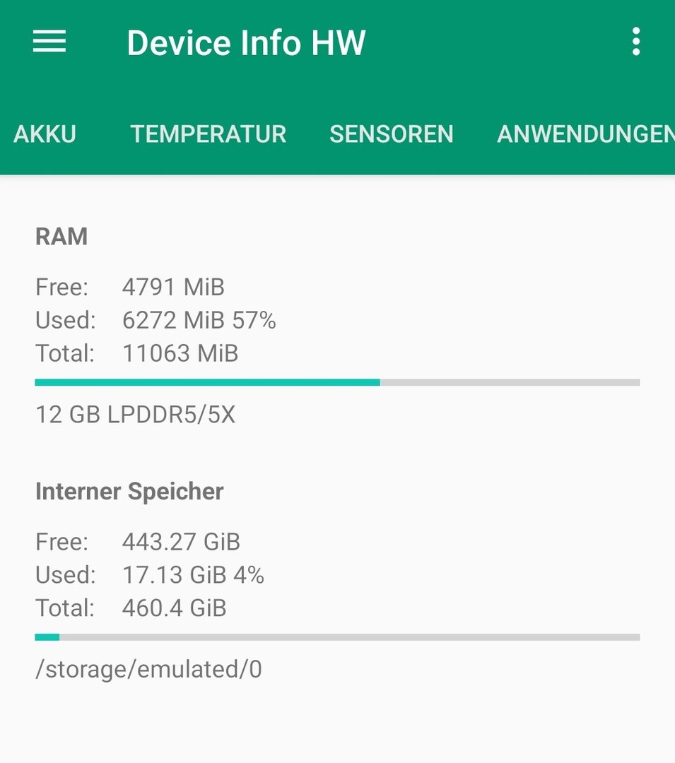

Sobald du mehr wie 128GB Speicher hast ist auch UFS 4.0 verbaut. Ausnahme sind die Modelle mit 128GB, dort ist UFS 3.1 verbaut. UFS 4.0 Speicher gibt es aktuell erst ab einer Größe von 256GB.
Wenn du eine APP kennst die das auslesen kann mache ich gerne einen Screenshot.
Reaktionen: Dennisweber
Reaktionen: perog, iamnotkurtcobain und Dennisweber

@SmartphonePhotographyRaw ok danke soweit, aber die Info die hier wiedergegeben wird ist nur die Größe des RAMs und Speichers.
Gibt es sonst keine weiteren Angaben?
das sagt doch die angabe lpddr5/5x für ram bereits aus... im übrigen auch in der app devcheck

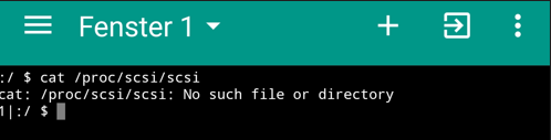

So könnt ihr euren Speichertyp auslesen:
Solltet ihr nun ein aktuelles Smartphone euer Eigen nennen, dann könnt ihr die ja mal wie folgt testen. Installiert euch die App „Material“ aus dem Play Store. Startet die App und gebt folgenden Terminal-Befehl ein: „cat /proc/scsi/scsi“ (Ohne Anführungszeichen, Leerzeichen nach cat beachten). Dann wird euch die App den Speicherchip ausgeben.
Material Terminal - Apps on Google Play
Diesen kann man dann in Google werfen und wird dann am Ende erfahren, wie es mit UFS bestellt ist.

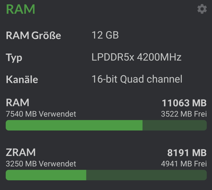

Ich habe mein Handy ausgelesen da steht beim Speicher:
LPDDR5X 4200Mhz sollte da nicht 8500 Mhz stehen?
Oder wird das X2 genommen?
Danke und LG
Mike
Wenn 4200 MHz der I/O bzw. tatsächliche Takt ist, dann sind 8400 MHz der effektive Takt, da es DDR (Double Data Rate) RAM sind.
Reaktionen: Dennisweber, xXXSchokiXXx und Huskie
