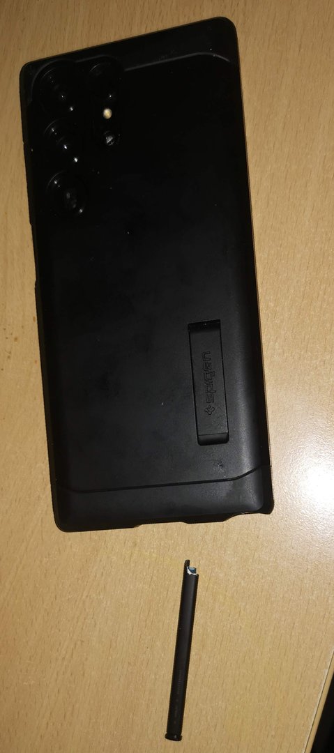

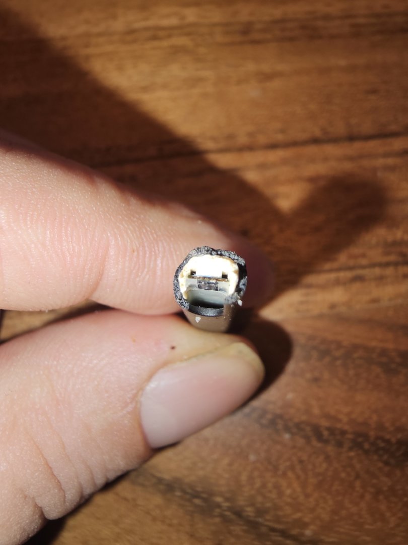

Hallo, ich mir ist gestern ein Missgeschick passiert und zwar ist das Handy heruntergefallen und der S Pen ist gebrochen (dank einer Hülle ist dem Handy nichts passiert), habe mir bei Amazon schon einen neuen Bestellt aber wie bekomme ich die andere hälfte wieder aus dem Handy, der steckt schon sehr Tief drin.

Langes Holzstäbchen vom backen nehmen und Rückseite mit Sekundenkleber GEL! benetzen. Dann vorsichtig in den Schacht ohne anzuecken und das Teil fünf Minuten an den Rest vom SPen im Handy drücken. Danach einfach raus ziehen und fertig. Selber schon gemacht funktioniert einwandfrei

@feerles85 Probieren wierum das Reststück passt. Dann eine kleine Menge Sekundenkleber auf die Bruchstelle und das Ganze wieder zusammenfügen.

Hast du es schon mal mit Klopfen probiert? Oder vorsichtig mit einer Büroklammer versuchen, den restlichen Stift zu lösen.
Das würde ich lieber lassen. Nachher geht etwas daneben und blockiert den Kanal und dann steckt das abgebrochene Stück erst recht fest. Würde zuerst klopfen probieren, sodass es über die Trägheit kommt. Handy in die eine Hand nehmen und dann damit gegen die andere Hand schlagen.
Reaktionen: W113 und 558958
Samsung Care und als ersten Selbstversuch (nur wenn der drinnen steckende Rest hohl ist) mit nem Zahnstocher versuchen zu verkannten und dann vorsichtig rausziehen...
Wenn der innen hohl ist, könnte das gut funktionieren.

@feerles85
Bei Mutti nach einer langen Nadel fragen, in den Rest reinstechen und dann rauszuholen.
Oder noch besser.
Lange dünne schraube In den Rest drehen und dann rausziehen.
Aber wenn nur ganz vorsichtig, eventuell doch lieber zum Support gehen.
Reaktionen: junkyde

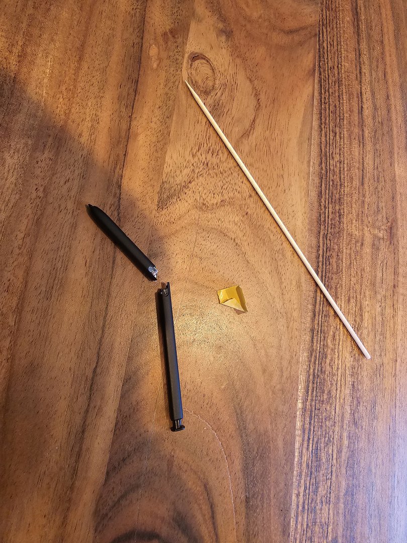

Reaktionen: bbfh, DonBattino452, Traindriver2302 und 2 andere
Vielen Dank für eure Vorschläge.
Das hier hat aber funktioniert, Sekundenkleber war leider nicht zur Hand aber doppelseitiges Klebeband.

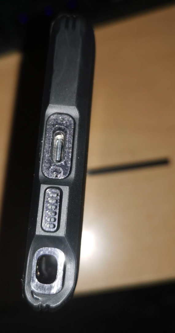

Ist der Pen nun innen hohl, sodass es mit dem Holz funktioniert hätte?
@Volker2804 naja so halb aber es hat ja mit dem Holz geklappt, die Schwierigkeit war was zu finden was lang und dünn genug ist
