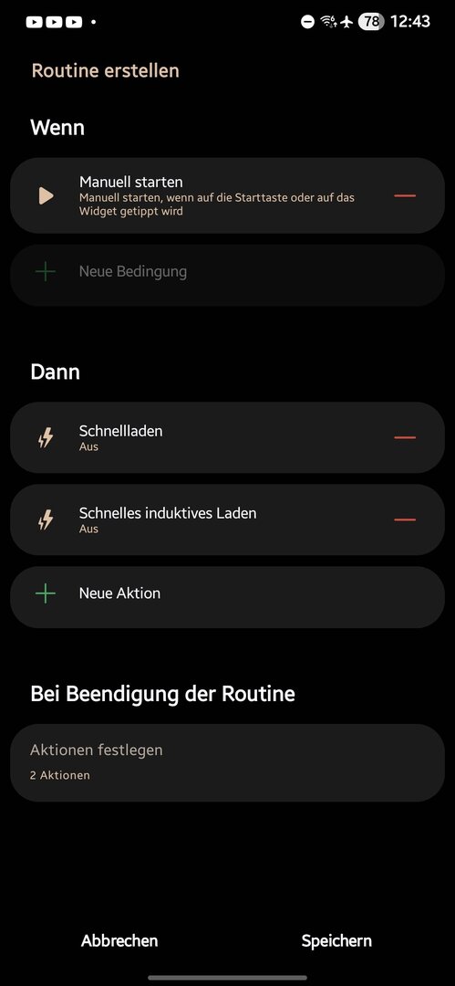

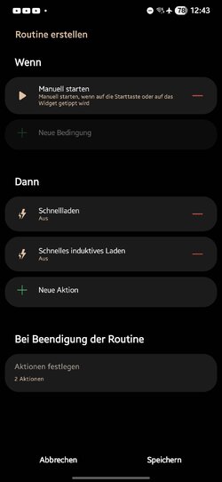

Da ich auch nur sehr selten die Schnellladefunktion nutze habe ich schon lange eine Routine mit manuellem Startbutton.
Nun wollte ich, wie bei dir, ohne Aktion beim Beenden einstellen.
Wenn ich jetzt den Button drücke, geht die Routine an und sofort wieder aus.
Lässt sich bei mir auf dem S25 so nicht umsetzen.
Das klingt erstmal so, als gäbe es eine weitere Routine, die Schnellladen automatisch wieder aussschaltet sobald es an ist. Aber das wirst Du sicher selbst schon geprüft haben.
Nein, keine weitere Routine. In dem Moment, wo ich "ohne Aktion beim Beenden" einstelle, funktioniert die Routine nicht mehr.

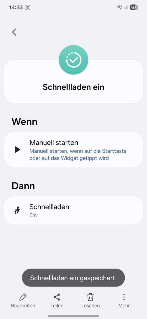

@pegomi Bist Du sicher, dass es nicht funktioniert? Vorhin hast Du geschrieben, dass die Routine sofort wieder aus geht nachdem Du sie gestartet hast. Das ist aber normal, wenn es keine Aktion für das Beenden gibt. Dass heißt einfach nur, dass die Routine durchgelaufen ist. Sie soll ja auch nur das Schnellladen aktivieren und sich dann beenden. Bei mir ist es genauso, aber die Einstellung für das Schnellladen ist dann korrekt gesetzt.
Reaktionen: maik005
Ich habe gerade ein Brett vor dem Kopf 🤔.
Kannst du bitte mal jeweils einen Screenshot von den beiden Routinen posten?
Danke
Hier die 2 Routinen
@nsmart

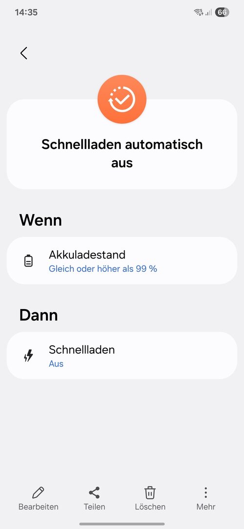

Mit letzterer aktiviert sich Schnellladen automatisch wieder, wenn der Akkustand auf <99% sinkt, oder?
Genau so hatte ich es auch. Wenn ich den Startbutton drücke, geht die Routine an und sofort wieder aus.
@maik005 Nein, wieso? Die Routine macht nur was das steht und hat ebenfalls keine Aktion beim Beenden. D.h. wenn der Zustand "Akkustand größer oder gleich 99%" eintritt wird einmalig Schnellladen deaktiviert. Die Routine wird dann erst wieder aktiv, wenn der Akkustand außerhalb dieses Bereiches fällt (also < 99 %) UND dann erneut in diesen Bereich eintritt.
Reaktionen: maik005
