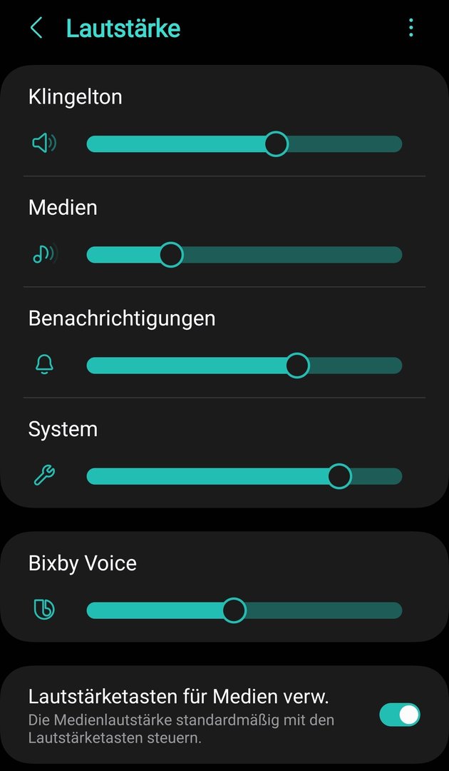

@quari.. Hatte auch das Problem das ich mit den Lautstärke Tasten immer alles verstellt habe. Du musst unten den Schalter aktivieren, dann ist alles wie du es gewohnt bist ✌🏽

@rene1204
Der Schalter ist bei mir nicht aktiv, war er allerdings auch noch nie.
Hab ich gerade probiert, das heißt dann aber auch dass ich mit den Lautstärketasten den Klingelton nicht mehr auf lautlos stellen kann.
Ist heute morgen übrigens wieder passiert, hatte auf dem Handy das Radio laufen, und in der lockeren Beintasche meiner Hose. Plötzlich Ruhe, nachgeguckt, Medien und Klingelton auf lautlos.
Während es klingelt wirst du es dann nicht leiser stellen können. Aber ich denke durch druck auf den Ein/Aus Knopf wird das klingeln lautlos gestellt bei eingehendem Anruf.
