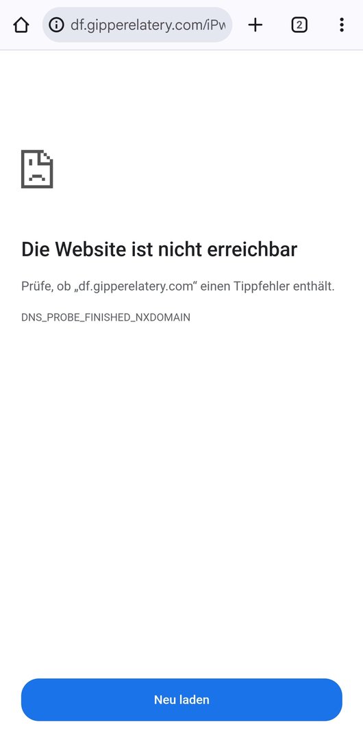

Bei mir wird neuerdings in unregelmäßigen Abständen ohne mein Zutun eine Webseite (siehe Bild) aufgerufen. Wie kann ich das unterbinden?

Falsche Hoffnung. Entsperre ich das S23U ist sofort die angehängte Webseite wieder da. Screenshot_20241113_075153_Chrome.jpg

Laut Google ist das eine Werbeplattform. Ich vermute mal, dass Du irgendwann mal ein Script aufgerufen hast im Browser, welche diese Funktion oder Teile davon installiert hat.
Wenn ich Deine Beiträge so durchforste, sehe ich auch, dass Du mit GCAM rumprobiert hast.

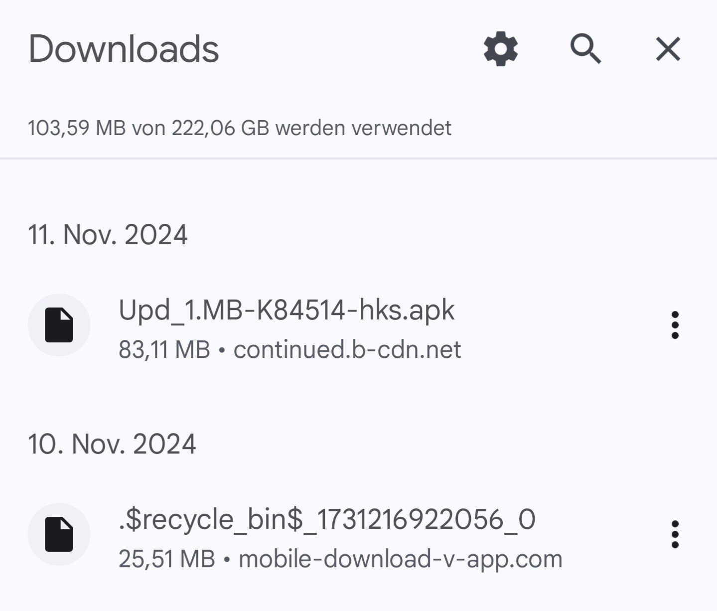

Ich habe auf der unerwünschten Webseite unter Downloads zwei Dateien gefunden (siehe Anhang), vielleicht helfen die weiter?
Auf keinen Fall die .APK öffnen. Am besten löschen. Hast du nach dem Werksredet ein Backup deiner Dateien und Apps wieder eingespielt ?

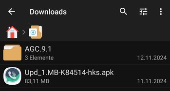

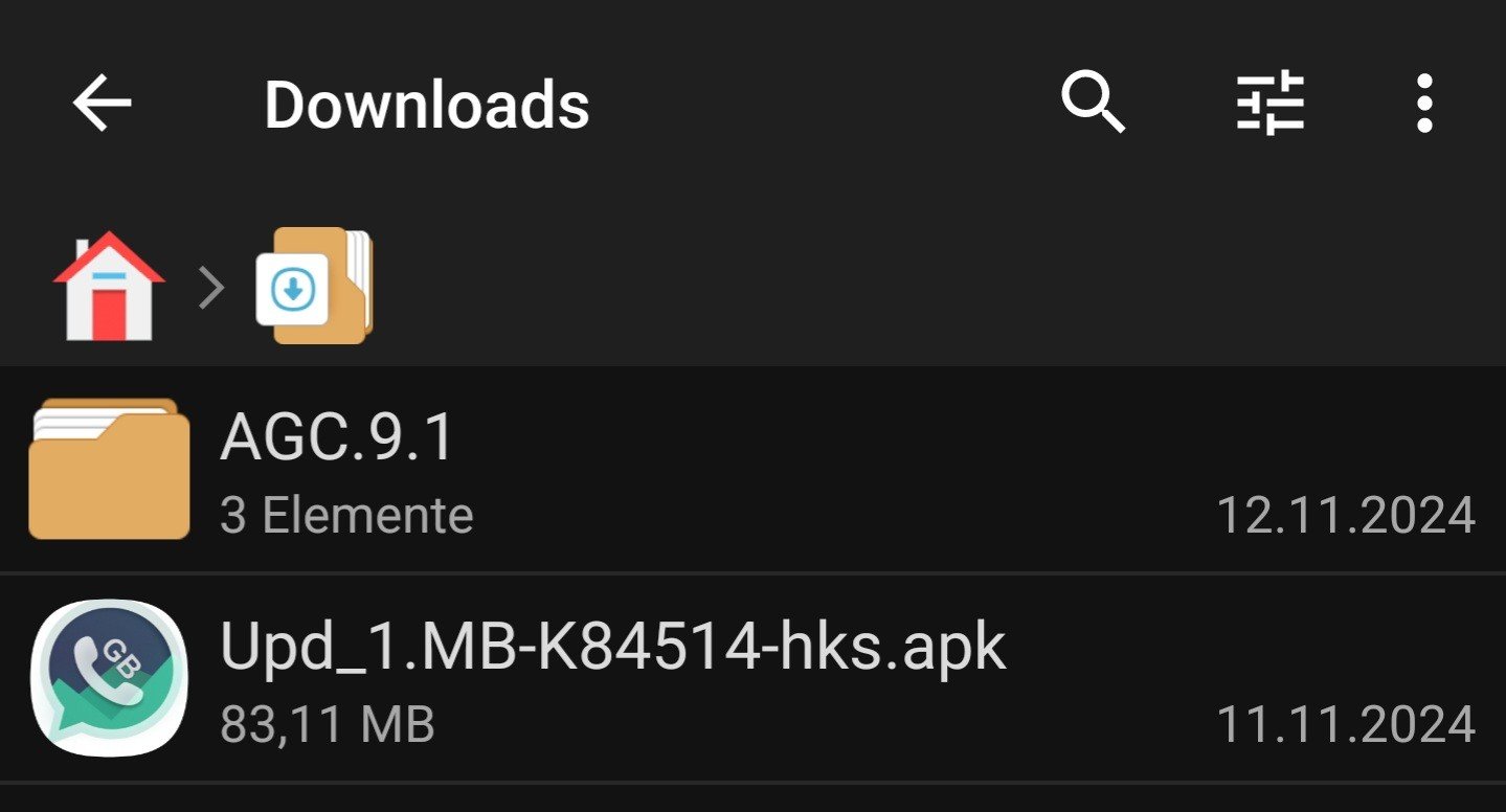

borderline schrieb:
Und ja, meine alten Dateien sind installiert.
Dann hast du dir das Problem ja wieder mit dazu geholt und hättest dir den Werksreset sparen können.

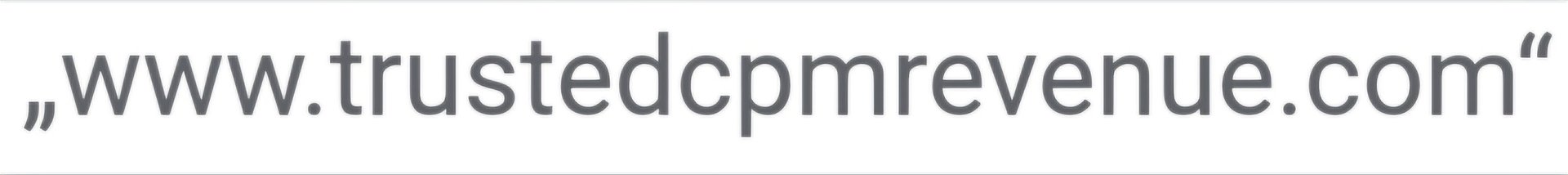

Zu ''trustedcpmrevenue'' bekomme ich am Desktop folgende Meldung: Dies ist eine bekannte bösartige Webseite. Es wird ausdrücklich empfohlen, diese Seite NICHT aufzurufen! Das nennt man dann wohl AD oder Malware.
Reaktionen: borderline und ultra50
