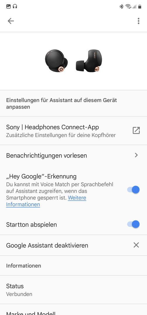

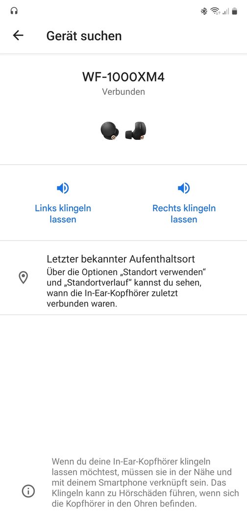

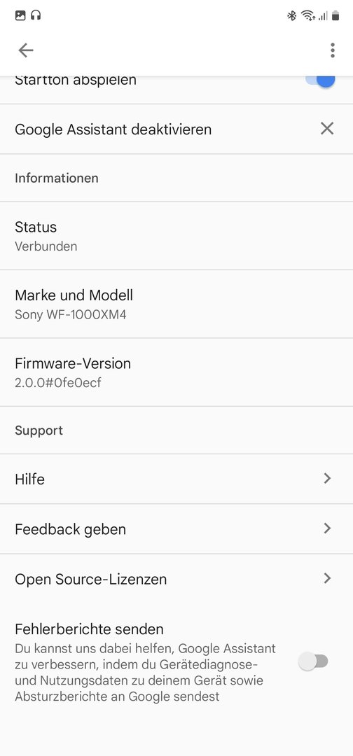

Seit 3 Wochen taucht auch ein separates Menü auf wenn die Kopfhörer verbunden sind.
@The_Rock01
Ja, das ist das Find my gedönse von Google. Da wird dann wohl vor 3 Wochen mal ein Update für die Sonys gegeben haben, dass die das nun unterstützen. Hatten die wohl bisher nur in USA/CAN getan, was ich so gelesen habe. Ich hab die Kopfhörer nicht, nur nen WM-1000XM3.
