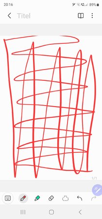

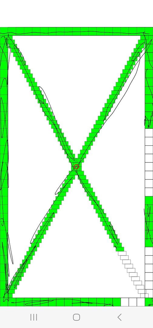

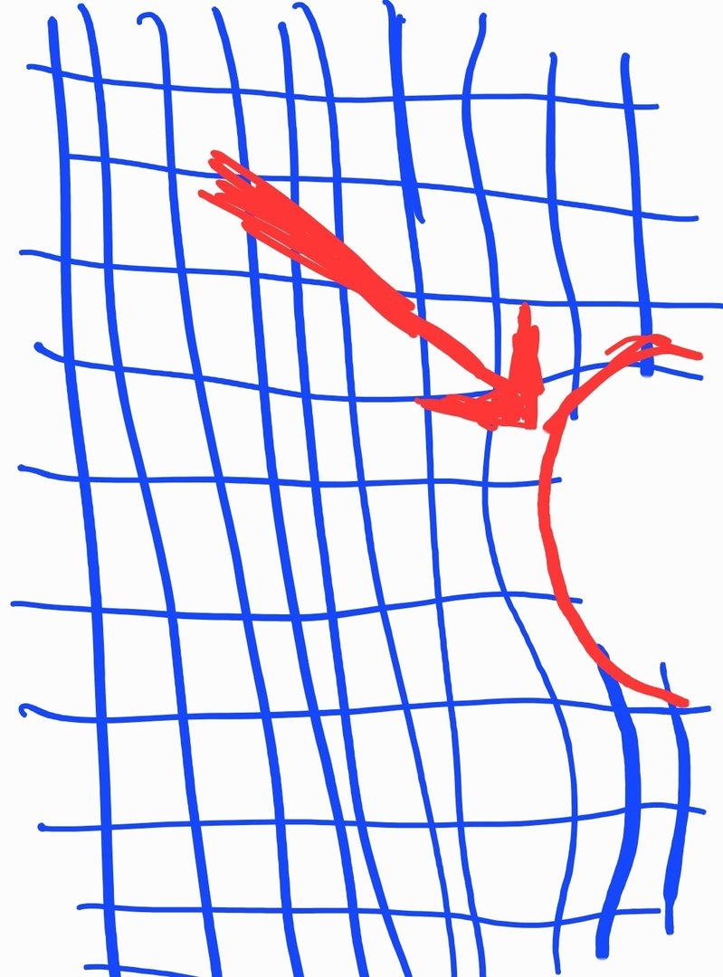

Beim Nutzen des neuen S-Pen habe ich ein Problem: Es gibt einen bestimmten Bildschirmbereich (halbes Ei am rechten Bildschirmrand), wo der Pen nicht reagiert. Ich habe es bei verschiedenen Anwendungen probiert, und es ist immer derselbe Bereich, wo der Stift streikt.
Hat jemand von euch ebenfalls dieses Problem?

Nutzt du eventuell ein Case mit einem Magneten? Da kann es bei einigen zu solchen Aussetzern kommen.
Reaktionen: LonzoX und W113

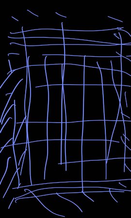

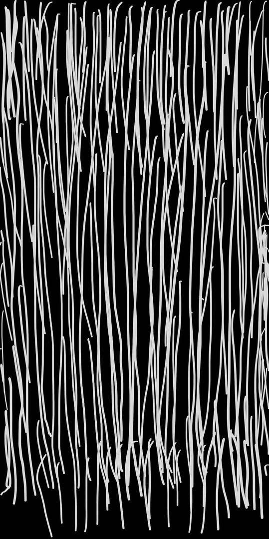

Wenn ich den Stift herausziehe und auf dem schwarzen Sperrbildschirm schreibe/zeichne, kann ich bis in die letzte Ecke schreiben/zeichnen. Anschließend auf Samsung Notes speichern.Notes_230225_174737.jpg
Es wird schon ein Magnet sein.
Reaktionen: W113

Genau das meinte ich, so sollte es sein! Bei mir bleibt leider immer eine Fläche frei. :-(

@Enibas06

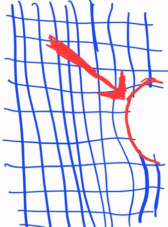

Was passiert denn im Testmodus?
*#0*#
Reaktionen: Androides, W113, Enibas06 und 2 andere
@RB80
Ja, das werde ich wohl tun müssen. Ich hatte mich nur gefragt, ob dieser Fehler bei meinem Galaxy ein Einzelfall ist, oder ob er auch bereits bei anderen Usern aufgetreten und bekannt ist.

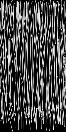

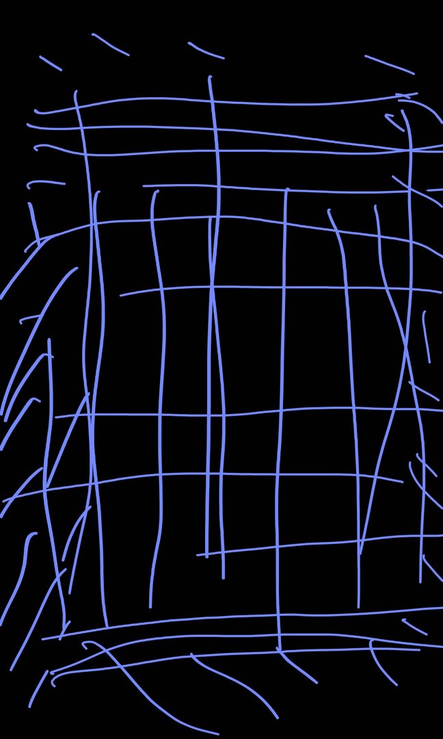

So sieht's bei mir aus:

Oh... Unten rechts ist ja noch e8n Bereich der nicht geht.
Hast du mal die Touch Funktion auch getestet?
Auch unter *#0*# und dann unter Touch. Das machst du dann mit dem Finger. Wenn es da auch Probleme gibt liegt es schonmal nicht am Spen.
Dann kannst du ein Werksreset versuchen, ansonsten hilft wohl nur sich an den Support zu wenden.
Läuft eventuell auf ein Austauschen hinaus.

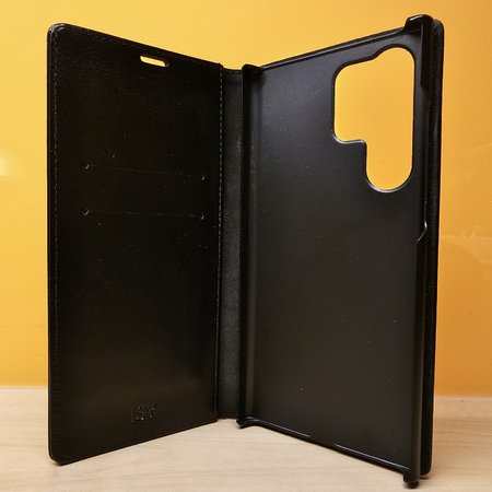

@X-Mechelaar Habe ein Case speziell für das S23 Ultra gekauft. Daran kann's doch eigentlich nicht liegen, oder??
Allerdings spürt man beim Schließen tatsächlich eine leicht magnetische Wirkung!!

Schon mal ohne Case versucht?
Reaktionen: LonzoX, WolfgangN-63, romeon und 2 andere
@Enibas06 dann das ganze nochmal ohne das Case testen. Sollte dann nämlich ohne Probleme funktionieren wenn kein Defekt vorliegt
Reaktionen: Androides, Enibas06 und (gelöschtes Mitglied)
Enibas06 schrieb:
Die Touch-Funktion habe ich getestet, da ist alles okay.
Das ist gut. Also Display bzw. TOUCH nicht defekt. Dann wird es wirklich am Case liegen.
Die Magnete sind ja so klein das man die nicht wirklich sehen kann. Kannst ja mit einem metallstück testen ob magnetisch.
Reaktionen: Enibas06

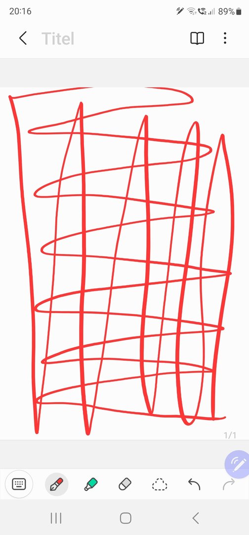

@Jaydi Das gibt's doch nicht.
Ihr seid der Hammer, ganz lieben Dank für eure Hilfe!

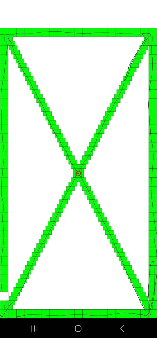

OHNE Case sieht's so aus:
