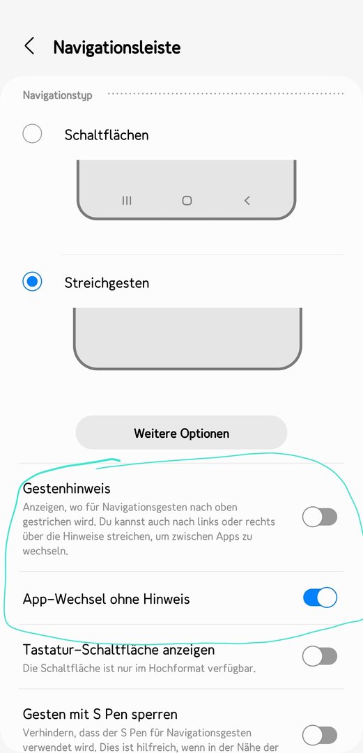

ing.wolf schrieb:
Und ich finde dazu keine Einstellung.
Einer dieser beiden Optionen muss aktiviert sein.
Bzw da du den Gestenhinweis ja an hast, versuch mal auszuschalten und dafür die zweite markierte Option zu aktivieren.
UND: Hast du irgendwelche Good Lock Module installiert?
Good Lock war der entscheidende Hinweis! Danke.
Ich habe den Task Changer installiert, um eine andere Ansicht der aktiven Apps zu haben. Da gibt es auch eine Einstellung um den schnellen Wechsel zu unterdrücken. Der Schalter war gesetzt.
Besten Dank nochmal.
