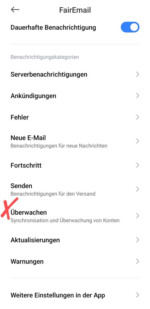

Ich habe zwar kein Samsung Gerät, aber auf dem Xiaiomi 14 Ultra kann man die Benachrichtigungen für FairEmail dediziert einstellen. In diesem Fall nennt sich die Benachrichtigungseinstellung "Überwachen".

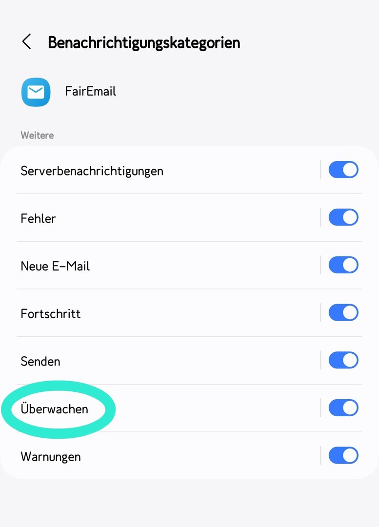

@jandroid Gibt's bei Samsung genauso, genau davon sprach ich ja weiter oben.

Vielen Dank, das "Überwachen" habe ich jetzt gefunden und deaktiviert! Jetzt bekomme ich die Nachricht nicht mehr!
Das Abrufen neuer Nachrichten im Hintergrund ist dadurch nicht beeinträchtigt? Ich bekomme nur keine Nachricht mehr darüber, dass das im Hintergrund passiert!?
@chriwalt Genau so sollte das sein. Zumindest hat bei mir das Deaktivieren dieser Benachrichtigung noch nie irgendwas beeinträchtigt.

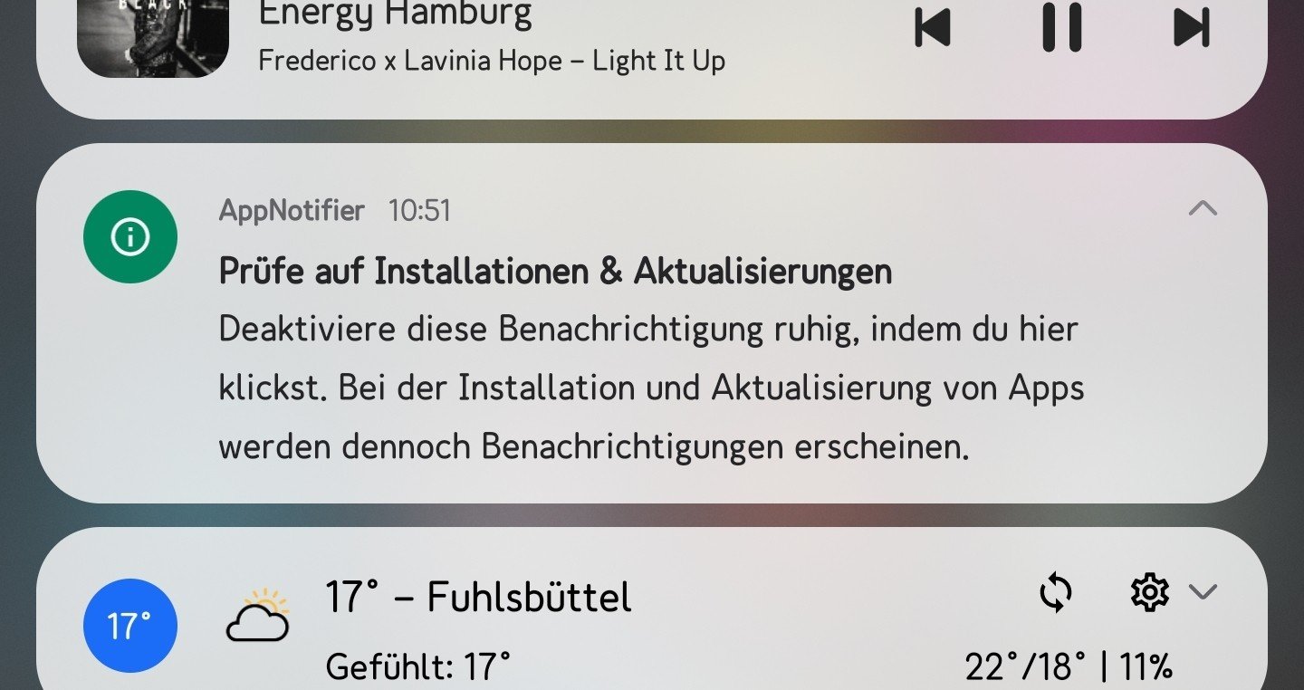

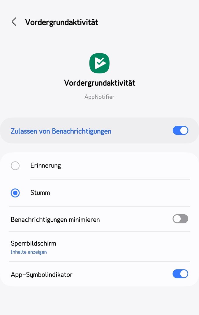

Ich vermute , wir reden aneinander vorbei :)
"Stumm" ist nicht abgelehnt oder deaktiviert - die Benachrichtigung geht in die "Silent" Section
Hier wurde aber oben von "deaktiviert" gesprochen ...
Wird die - wie in deinem Screenshot angeboten - die zwingend erforderliche Benachrichtigungen für die Vordergrundaktivität deaktiviert, geht die Funktion in den "normalen" Background-Service mode und ist nicht mehr ein Vordergrundservice. (obere Schalter)
Man könnte das Ganze auch über die Systemeinstellungen deaktivieren ....
Ja, er läuft dann noch - bis das System allerdings der Meinung ist - es benötigt Ressourcen - dann wird er gekillt .
(siehe #15) Das ist bei einem Foregroundservice nicht der Fall .
@swa00 Nein, ich meinte schon richtig deaktiviert, wie es die Benachrichtigung auch sagt. Dass stumm was anderes wäre, ist mir bewusst. Aber ich habe bspw diese und bei einigen anderen Apps diese Benachrichtigung komplett deaktiviert und trotzdem keine Einschränkungen.
Nur "stumm" würde ja auch nichts bringen, weil es die Benachrichtigung ja nicht verschwinden lässt.
