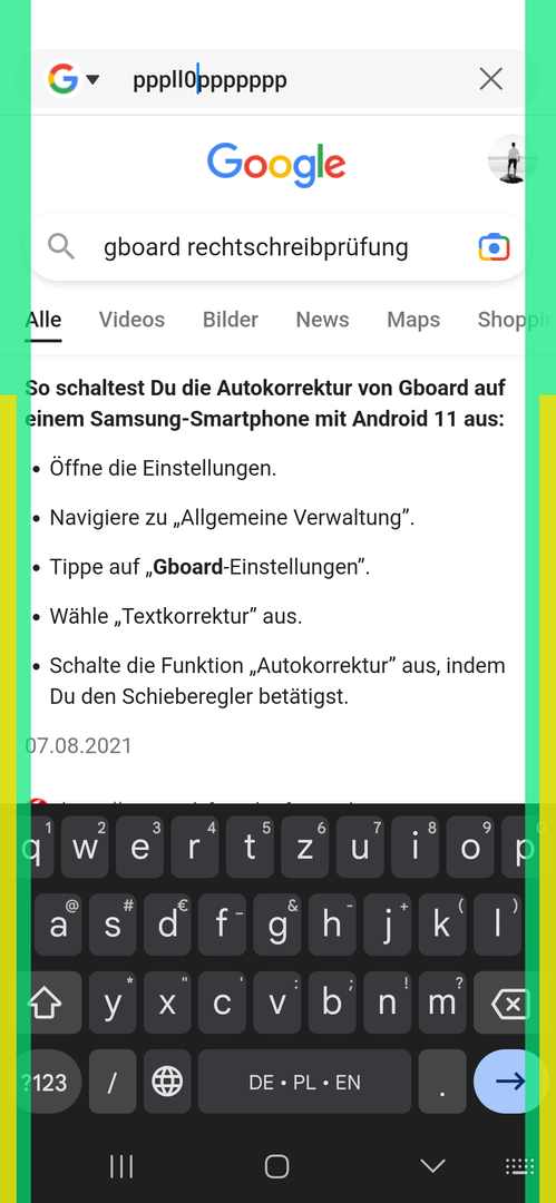

Mir ist es gerade beim S23 aufgefallen, dass ich regelmäßig die Tasten Q und P nicht richtig treffe in Gboard. Das war bei meinem S20 definitiv nicht so.
Nun habe ich mir die EdgeTouch App über Goodlock geladen und mir mal angeschaut, wo die Zonen sind. Die gesperrte Zone ist definitiv von Samsung zu groß. Sobald man etwas weiter rechts von der Mitte des Buchstabens P tippt wird es nicht mehr richtig erkannt, da dort der gesperrte Bereich schon ist. Das Verhalten passiert auch im Samsung Keyboard so. Zum Glück kann man das anpassen. Ist aber schon irgendwie blöd, dass man das selbst machen muss.
Klar ist das alles Gewohnheit. Man müsste sich bestimmt angewöhnen mehr zentriert die Buchstaben zu treffen, aber das senkt halt derbst die Schreibgeschwindigkeit in den ersten Monaten. Kennt ihr euch mit der App aus? Was ist der Unterschied zwischen gesperrter Bereich und Griffbereich? Ich vermute, dass er beim Umgreifen den Griffbereich beachtet und der gesperrte Bereich quasi nie touchinput aufnimmt. Quasi tod ist in dem Bereich. Habe mal ein screenshot gemacht. Grün ist Griffbereich. Gelb = gesperrt.

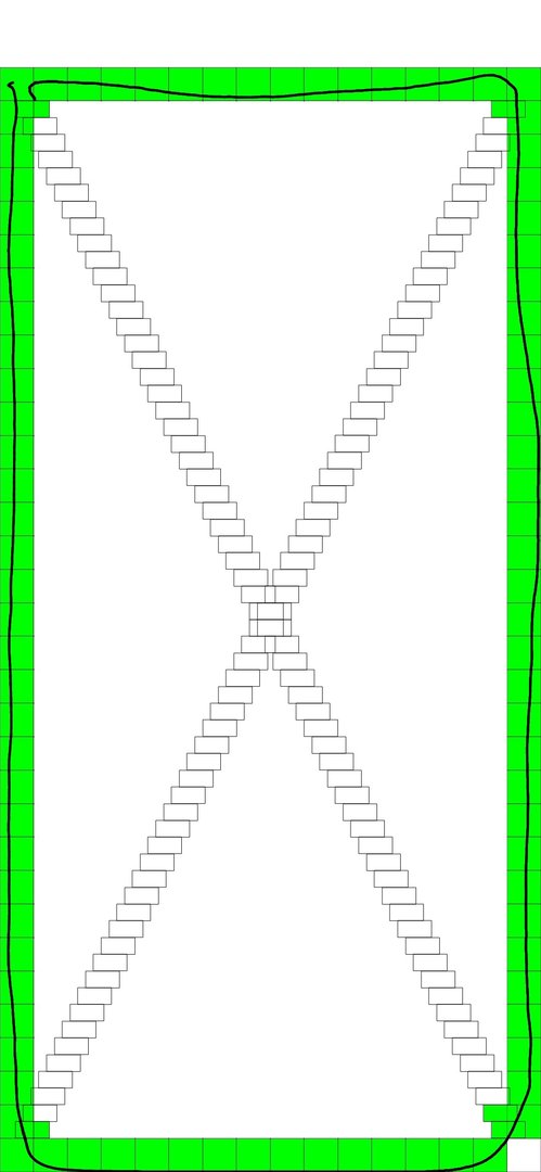

Diese App fügt diese Zonen überhaupt erst hinzu, ohne diese App gibts diese Zonen nicht. Kannst du auch bspw. in Notepad testen über über Samsungs Diagnosemenü: *#0*# in der Telefon-App eintippen und dort auf "Touch" (dort kommst du wieder raus, indem du alle Felder anmalst oder die Lauter-Taste drückst, und aus dem Testmenü durch mehrfaches "Zurück"-Wischen).
Das wird bspw. in den Bildern erklärt, die es im Galaxy Store zu der App gibt. Im gesperrten Bereich wird gar keine Interaktion akzeptiert und im Griffbereich wird erkannt, wenn du dort irgendwo länger berührst und blockt dann diese Berührung.

Ich kenne das servicemenü. Ich muss Mal im Laden ein s23 testen ob das sich anders verhält. Kann ja auch was am Touchscreen sein. Und ja im Service Menü kann ich auch bis zum Rand malen. Vielleicht liegt es auch einfach an der Schutzfolie von Samsung.

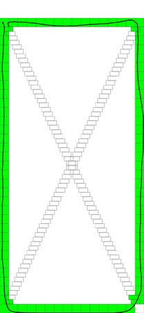

Update: Also ich habe die Griffzonen und gesperrten Bereiche nun doch vollständig entfernt. Finde das vollkommen unnötig bei einem Handy ohne Edge Display. Finde die Empfindlichkeit wesentlich besser jetzt an den Randbereichen und machen beim Umgreifen auch keine Fehleingaben. Habe ja nicht solche großen Pranken. Sonst wäre ein Ultra gekauft worden. Vielleicht hat da die Folie auch einen leichten irritierenden Faktor auf die Sensorik. Lasse es jetzt mal so.
