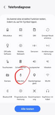

Beim Test war Mikrofon 1 etwas leiser, aber immer gleichmäßig, nicht schwankend. Allerdings ist die Aufnahmedauer bei diesem Test etwas kurz.
