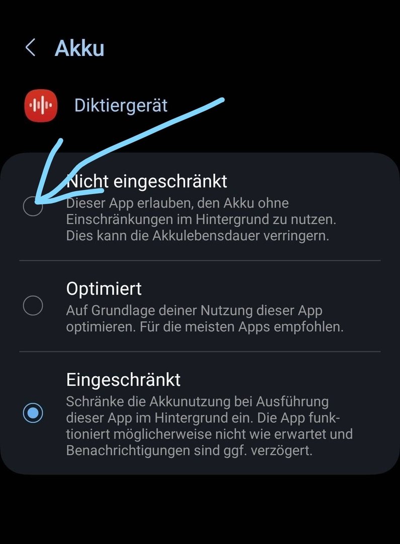

@nobseralex
Setz den Samsungplayer mal auf "nicht eingeschränkt" in den Akkueinstellungen siehe Bild.
Lange auf die App drücken - Info - Akku - dann auf "nicht eingeschränkt"

Hab ich alles schon gemacht. Ich Versuche es jetzt nochmal mit dem Android Player
