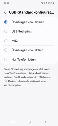

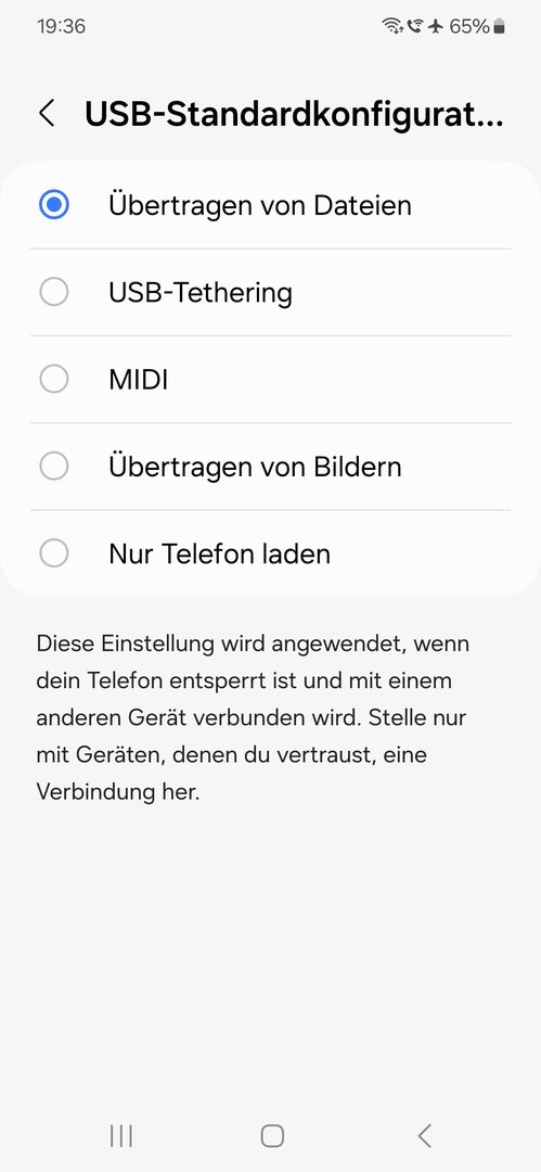

@Masu was steht unter Entwickleroptionen für USB Standardkonfiguration ?
Normalerweise sieht das so aus

ja habe Übertragen von Bilder und auch Übertragen von Dateien ausprobiert. Ebenso wie ein Partition Wipe Cache. Hat leider nichts gebracht.
