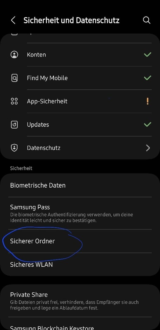

Klar, gern. Viel ist es nicht, was ich dazu liefern kann, aber vielleicht hilft es ja zur Veranschaulichung. Sobald ich auf den umkreisten Menüpunkt drücke, kommt eben direkt die PIN-Abfrage (die kann ich nicht als Screen speichern).

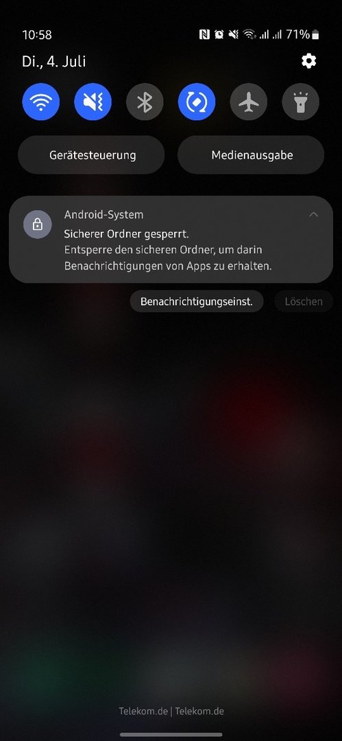

Auf dem anderen Bild ist die Notification zu sehen. Diese lässt sich über keinen mir bekannten Weg deaktivieren.

Als "Lösung" habe ich jetzt aber die App AutoNotification installiert, mit der konnte ich die Benachrichtung blocken. Von Samsung selbst scheint es keine funktionierende Lösung zu geben, ich habe dutzende Threads auf Reddit und bei Samsung selbst durchforstet und irgendwann haben dort alle gefrustet aufgegeben.
Wenn die PIN weg ist, gibt es vom System keine Möglichkeit, die App (Sicherer Ordner) zu deinstallieren, zu deaktivieren, zu löschen und die Benachrichtigung abzuschalten. Und das offenbar seit August letzten Jahres, denn da ist das mit einem Update reingekommen.

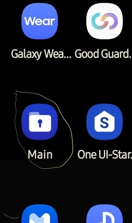

In den Einstellungen des Sicheren Ordners kann man wohl einen anderen Namen sowie ein anderes Icon wählen.
Aber wie schon erwähnt, die Pin voraus gesetzt.

@ukAce
OK, dass muss neu sein.
Aber unter Einstellungen heißt das Menü trotzdem noch Sicherer Ordner, oder?
Ja, sicherlich. Es wird halt nur die Darstellung geändert, dass der Sichere Ordner als solcher nicht gleich ersichtlich ist.
Reaktionen: maik005
