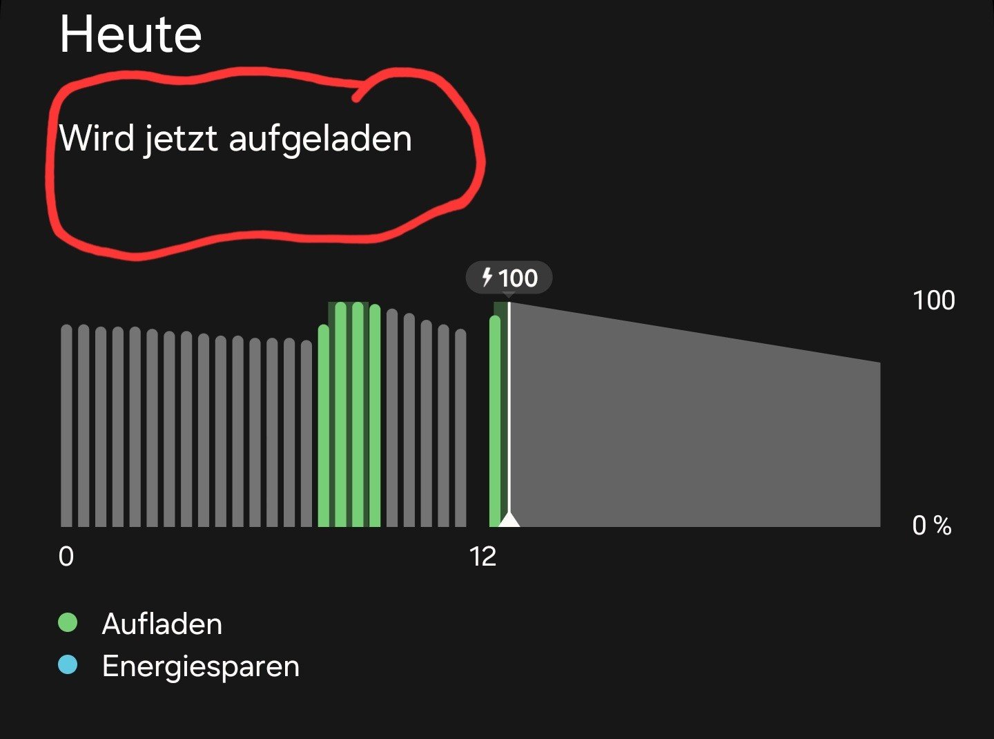

Also ich würde ja gerne den Akkuschutz nutzen. Aber scheinbar funzt Maximum (100% und wenn er auf 95% fällt) und Adaptiv nicht wirklich?! Ich bin der Meinung er lädt dann trotzdem weiterhin. Ist zumindest für mich ohne Mess-Kabel/Gerät nicht ersichtlich.
Laut der Akku Grafik fällt der Balken auch nie unterhalb 100%.

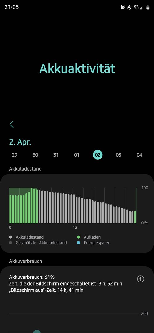

@heisert Es funktioniert Problemlos. Jedoch bringt es nichts, sich irgendwelche Uhrzeiten als Routine einzustellen. Die Adaptiv Funktion funktioniert nur bei geregelten Schlafenzeiten. Das Handy merkt sich, wann es morgens in der Regel wieder benutzt wird. Der Lernprozess dauert in der Regel ne Woche bis es wirklich genau läuft. Wenn du dann dein Handy dann mal wieder Tagsüber lädst, werden direkt die 100 Prozent geladen. Hier hänge ich mal ein Bild an was dir zeigt wie die ladung auf 80 Prozent gehalten wird, und ca 2 Stunden vorm Aufwachen die restlichen 20 Prozent aufgeladen werden.
Reaktionen: marcodj

Ich finde es nur seltsam das die Standard Methode anscheinend IMMER noch nicht bei 100% stoppt und dann aufhört zu laden.
-Bei Maximum funktioniert es einwandfrei. Er stoppt, zeigt es auch an.
-Bei Standard stoppt er nicht er zeigt immer "lädt" an und fällt nicht auf 95% und fängt wieder neu an zu laden ; wie es in der Erklärung steht.
Keine Ahnung warum Samsung es nach 3 fw Updates immer noch nicht gefixt hat.
Ist für den Akku wohl nicht so toll wenn er ständig lädt und die Leute glauben der Beschreibung.
Wäre halt schön wenn es so funktionieren würde, wie beschreiben.
Es müsste ja irgendwann in der akku Grafik eine Kurve geben die runter geht auf 95 und dann wieder hoch. Bleibt aber immer auf 100%.
Oder eine Nachricht/Grafik Ladestatus gestoppt.
Entweder es betrifft nicht alle Geräte oder es nutzt kaum jemand den Standard Modus (schwer vorstellbar) oder es interessiert einfach niemanden/der normale User schaut nicht nach.
