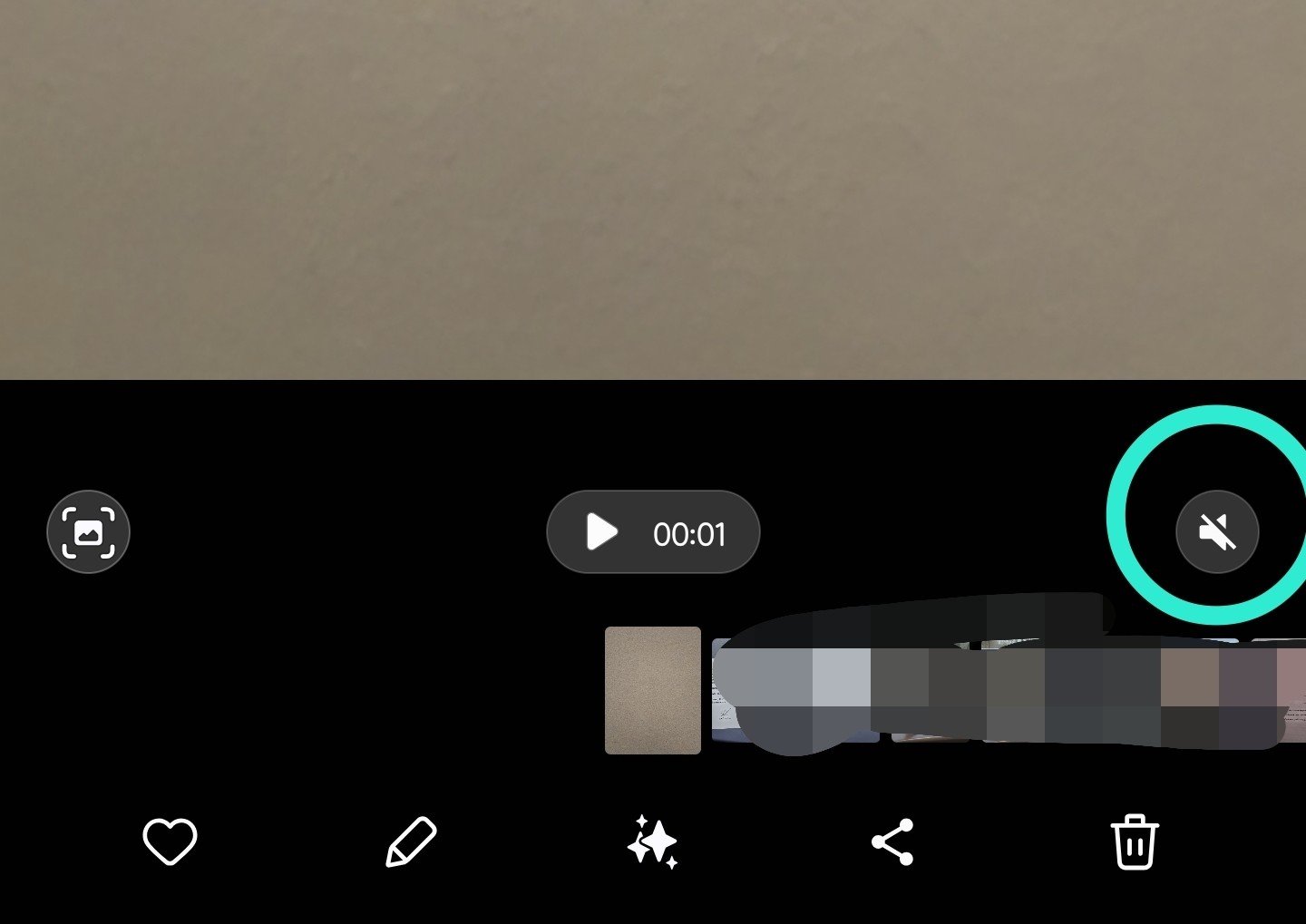

Hallo und Servus,
erst ein Mal noch schöne restliche Feiertage ;-)
Dennoch habe ich ein großes Problem.
Ich hatte ein Samsung S21+. (hatte bewusst die Update bis Oktober 2024 ignoriert).
Handy lief.
Zudem habe ich mir zu Weihachten das Samsung S24+ gekauft.
alle Software sind wie oben gleich.
One Ui-Version 6.1
Android 14
Kernel - 6.1.43
Was mir jetzt auffiel und es ist für mich schlimm (habe meinen Mann durch Krebs verloren) ,dass all die Bewegungsfotos OHNE Ton sind.
Sie spielen es ab, aber ohne TON :-(
Vorher war es Nie so. Bin völlig verzweifelt, was es mir persönlich sehr wichtig ist und war.
Könnt ihr mir da irgendwie helfen??
Bitte!!!
Dankeschön Silke

@Si-Mi Hallo und erstmal ein herzliches Willkommen hier im Forum und ebenfalls schöne Feiertage!
Zu deinem Problem:
Wenn du das Bewegungsphoto abspielst, drück mal auf Pause. Dann sollte unten rechts ein Lautsprecher Icon erscheinen, mit dem du das umschalten kannst.
Reaktionen: marcodj und Si-Mi

@SgtChrischi
vielen herzlichen Dank für die Hilfe!!!!
Hab es ausprobiert und jetzt geht es.
Somit Grüße aus Bayern nach Hamburg, Silke
