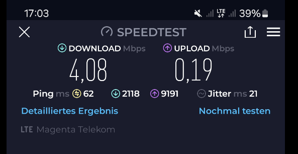

Moin. Bei meinem S24+ fällt extrem auf, dass die Feldstärken-Anzeige quasi nutzlos ist, weil sie extrem niedrige Werte, oft gar nichts, anzeigt.
Der Empfang selbst ist dabei nicht so schlecht. Telefonieren kann ich quasi immer und auch die Datenverbindung klappt.
Anbei ein exemplarischer Screenshot. Null Feldstärke, aber immerhin 5MBit Daten.
Ist das bei Euch auch so?
Ich kann damit im Prinzip gut leben, aber es ist schon lästig, wenn ich durch Blick auf das Display null Rückschluss auf die Qualität der Verbindung habe. Jetzt gerade im Urlaub, Rundreise in einer Gegend mit generell schlechtem Netz, hab ich immer zuerst einen Speedtest gemacht, um zu wissen, was gerade im Bereich des Möglichen ist (zB., ob ich hier sinnvoll auf Booking das nächste Quartier suchen kann). Das nervt schon einigermaßen.
Du hast also praktisch fast keinen Empfang.
Sieht man auch an den Ping Zeiten und dem Upload.
Also ist die Anzeige doch ganz richtig.
Das sehe ich anders und bin ich auch völlig anders gewohnt.
"Feldstärken-Anzeige null" heißt üblicherweise, dass Telefonieren kaum möglich ist. Von Daten ist da dann meist schon lange keine Rede mehr. 4MBit sind jedoch "recht ordentlich". Ganz sicher hab ich die nicht, wenn bereits Telefonie knapp am Limit ist.

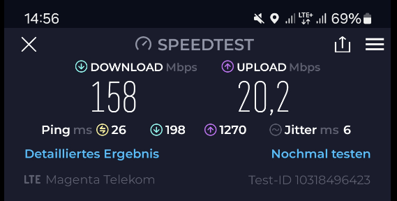

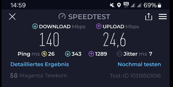

auch mit LTE?
Welche Empfangsstärke wird dann dort angezeigt?
1-5 Striche. Tendenziell weniger als mit jedem Handy zuvor. Hier zu Hause gerade 4 Striche. Deshalb sage ich ja, dass es im Normalfall kein Problem ist.
Nur eine der SIMs hat 5G. Macht praktisch nie einen Unterschied, außer im Indikator oben.

Die Anzeige oben hat keine Norm. Jeder Hersteller kann selbst festlegen ab wann 1 Balken, ab wann zwei Balken, ob insgesamt 4 oder 5 Balken, usw. angezeigt werden.
Du kannst dir aber die dBm anzeigen lassen. Bei meinem S24U habe ich 2 Balken und bei meinem Xiaomi 14 3 Balken, obwohl beide Geräte -104 dBm haben (5G).
Mit dem Speedtest oben bist du kurz davor kein Netz zu haben. Daher passt das schon. Beim Telefonieren kann er dich auch auf 2G werfen, nur schaltet er dann ssehr spät wieder um (Exynos Modem = Müll).
Das widerspricht meiner bisherigen Erfahrung. Wie gesagt, 4MBit sind jetzt nicht sooo schlecht. Ich hatte im Urlaub auch schon mal 20kBit. Und genau dieser Unterschied lässt sich an der Feldstärkenanzeige nicht ablesen. Und genau DAS ist es, worum es mir hier geht :)
