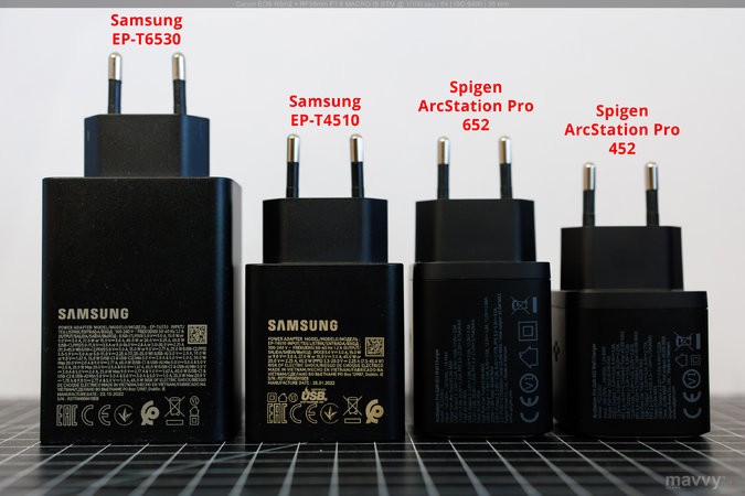

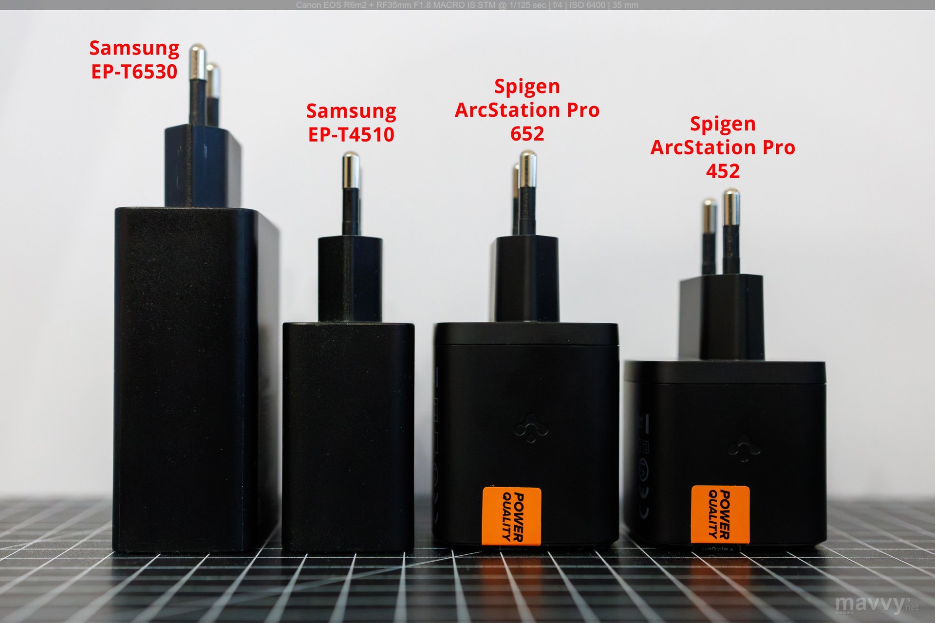

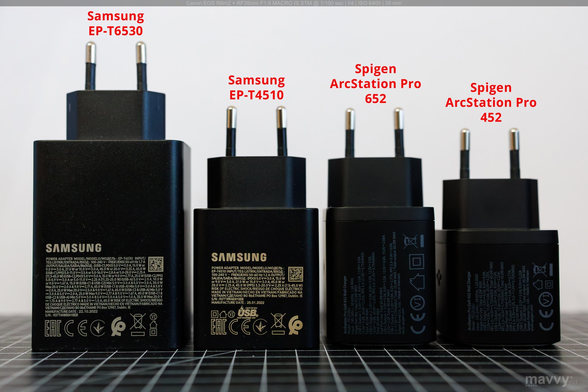

Hier mal ein Größenvergleich:
Der große Spigen Charger ist exakt so hoch, wie der kleine Samsung Charger... welch Zufall :)
Beide Samsungs sind jedoch schmaler und bieten auch wirklich nahezu 45W.
