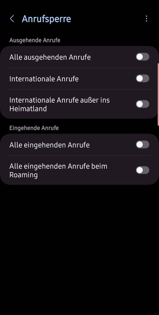

Moin ☕ schau mal in der Telefonapp bei den Einstellungen. Dort zu den Zusatzdiensten und dann bei Anrufsperren. Internationale Anrufe usw
Moin, ich habe da direkt mal geschaut... aber alles deaktiviert..

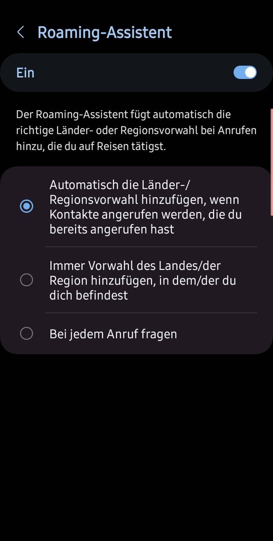

Ist der Roaming-Assistant in den Anrufeinstellungen zufällig aktiviert? Falls ja, den mal testweise deaktivieren - kann sein, dass die (ungewollt) gewählte Rufnummer im Format 00340049XXX.. ist, die es natürlich nicht gibt

anbei das Bild von Roaming Assistent.

Eigentlich sollte die Einstellung des Roaming-Assistenten so passen - vielleicht wirklich mal bei der nächsten Reise testweise abschalten...
