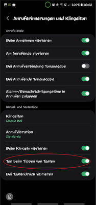

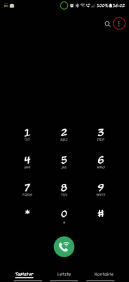

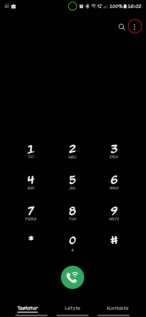

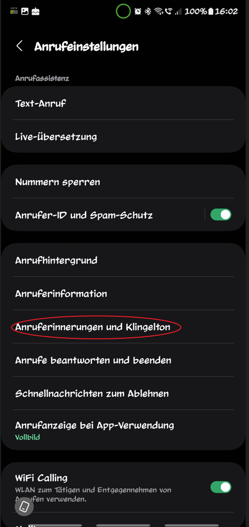

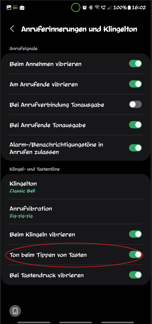

Auch das S24 Ultra kann natürlich DTMF Töne erzeugen, unabhängig von WiFi-Calling oder VoLTE.
Das ganze ist nur etwas versteckt zu finden:
Ob das nun auch wirklich hilft kann ich nicht sagen, normalerweise wird bei VoIP DTMF Outband übertragen, aber das muss natürlich die Empfängerseite auch unterstützen.
Wenn ich z.B,. meine Mailbox von meinem Provider anrufe, dann funktioniert das auch ohne diese Einstellung und ich höre auch den DTMF-Ton.
Reaktionen: WolfgangN-63

...also vielen Dank für deine Tipps @Tanis64 .
Aber... diese Töne habe ich angeschaltet, das ist dieser immer gleichbleibende Tastenton. Hat mit DTMF oder was auch immer nichts zu tun

@Peter_HH wenn ich diese Einstellung an habe und die Lautstärke hoch einstelle, kann ich sehr deutlich hören das die unterschiedlichen Ziffern der Wähltastatur auch unterschiedliche Töne erzeugen, gut zu hören wenn man dem Ton der Ziffer 1 mit dem der Ziffer 9 vergleicht.
Aber DTMF wird, wie ich oben erwähnt habe normaler Weise bei einer 4G, 5G (VoLTE) oder WiFi-Call Verbindung im Outband in Form von Daten übermittelt, das spart Bandbreite und Zeit beim Encodieren für den übertragenden Codec.
Allerdings muss die Gegenstelle das dann auch entsprechend so verarbeiten können.
