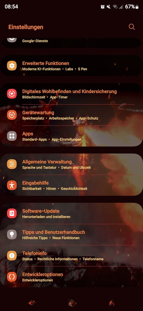

@Rasti1964 Ich hab sie noch als gesonderten Menüpunkt. Ganz unten, unter Telefoninfo.
Alles noch da!
Reaktionen: Rasti1964

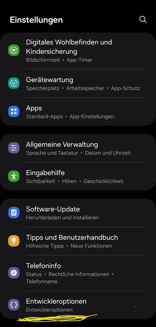

Klar, die Entwickleroptionen sind ja aktiviert! Ich finde sie aber nur, wenn ich in der Suche bei Einstellungen "Entwickleroptionen" eingebe, siehe mein Eröffnungsposting. Sie befinden sich aber nicht als eigenständiger Menupunkt unter Einstellungen als "Entwickleroptionen", wie beim Screenshot in Post #3 von Prinzessin T dargestellt. Genau da möchte ich sie wieder sehen können und nicht erst umständlich über die Suche gehen müssen.
Also bei mir ganz unten. Wie auch auf dem früheren S20 plus.
