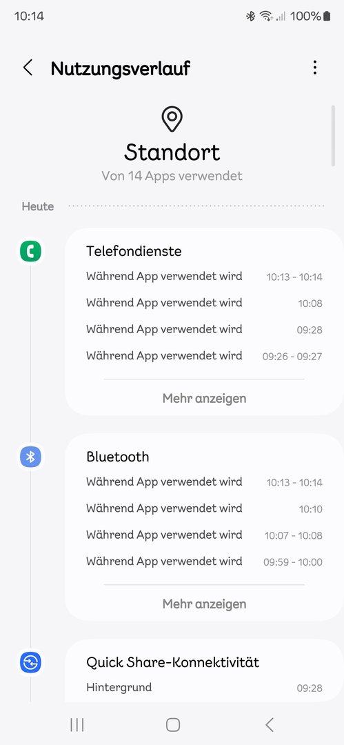

Guten Morgen zusammen,
mir ist aufgefallen, dass ich ziemlich häufig in der Statusleiste oben rechts das Symbol für Standortzugriff habe. Unter Sicherheit und Datenschutz habe ich dann mal nachgeschaut. Dann habe ich unter Systemapps geschaut, dort taucht richtig oft Telefondienste und Bluetooth auf. Ich wüsste mal gerne, ob das normal ist. Geräte in der Nähe ist aus, telefoniert habe ich auch nicht. Kommt mir irgendwie komisch vor... Danke für Eure Hilfe. Vg Thorsten Screenshot_20241211_101440_Permission usage.jpg

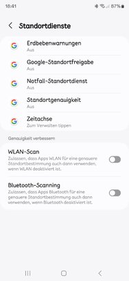

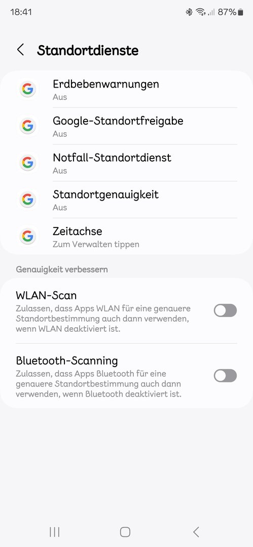

Danke Euch. Ich versuche das mal und schalte die Uhr aus. Dann schaue ich mal, wie oft die Anfragen nach Standort noch kommen. Genauen Standortzugriff über Google habe ich ohnehin übrigens immer aus. Habe dafür keinen Nutzen bzw. sehe da keinen Grund zu.
So hab ich das unter Standort - Google eingestellt
ggf. liegt da schon das Problem.
Die Standortgenauigkeit solltest du aktivieren.
Reaktionen: Thorsten88
@Thorsten88
Notfall Standortdienst AUS?
Na dann hoffen wir mal, dass du nie einen Notfall-Anruf brauchst, bei dem dich der Notarzt im Straßengraben finden sollte.
Klar, kann man alles deaktivieren. Am besten auch noch das Display auf 720p, 60 Hz und Graustufen stellen, spart noch viel mehr 😉
Reaktionen: WolfgangN-63, Thorsten88, MeinNickname und eine weitere Person
Danke euch für die Tipps. Mir ging es nicht ums Akku sparen. Da macht das 24U bei mir keine Probleme 😅 Lag eher daran, dass ich das als unnötig betrachtet habe mit Genauigkeit oder Notfall Dienst🙈. Wenn ich daran denke, geb ich Stefan recht. Dann pass ich jetzt mal die Einstellungen an und schalte morgen mal die Uhr aus. Am Abend gucke ich mir mal dann die Zugriffe an. Werde berichten 👍🏻
