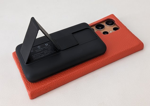

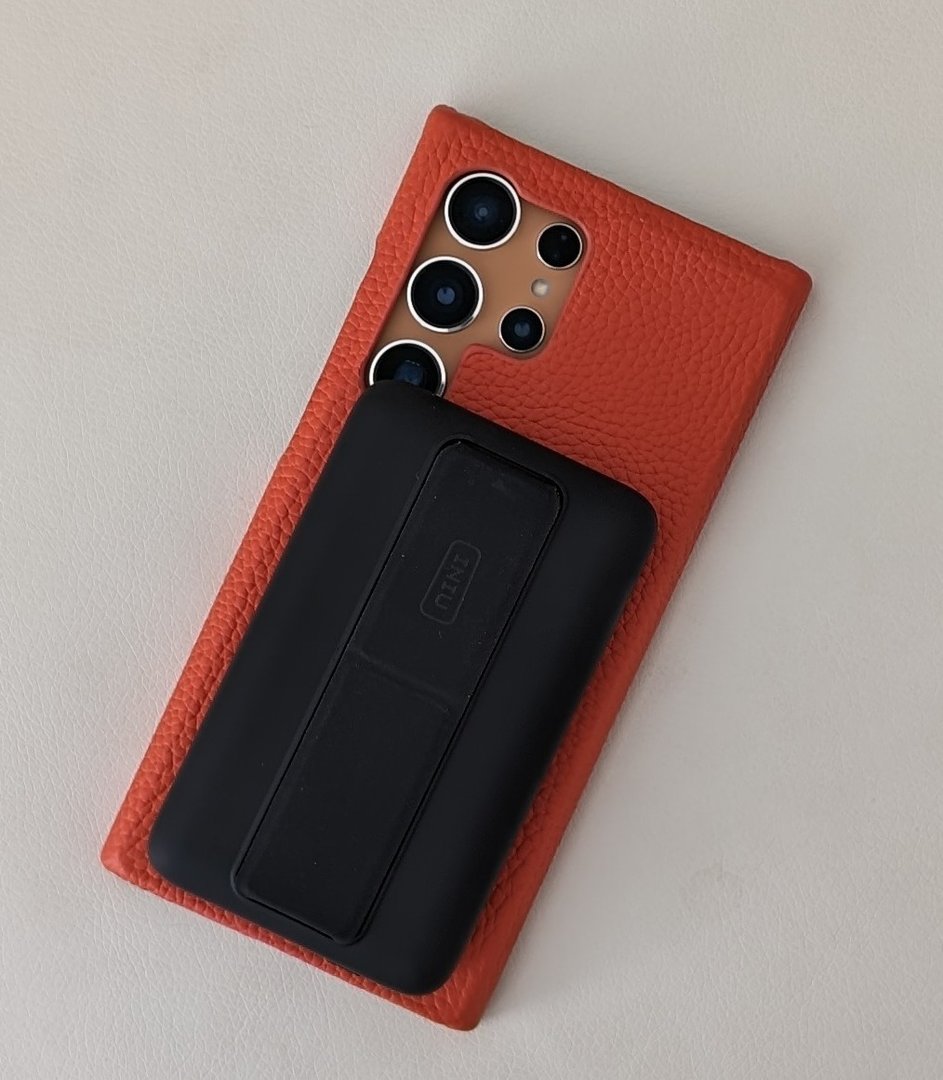

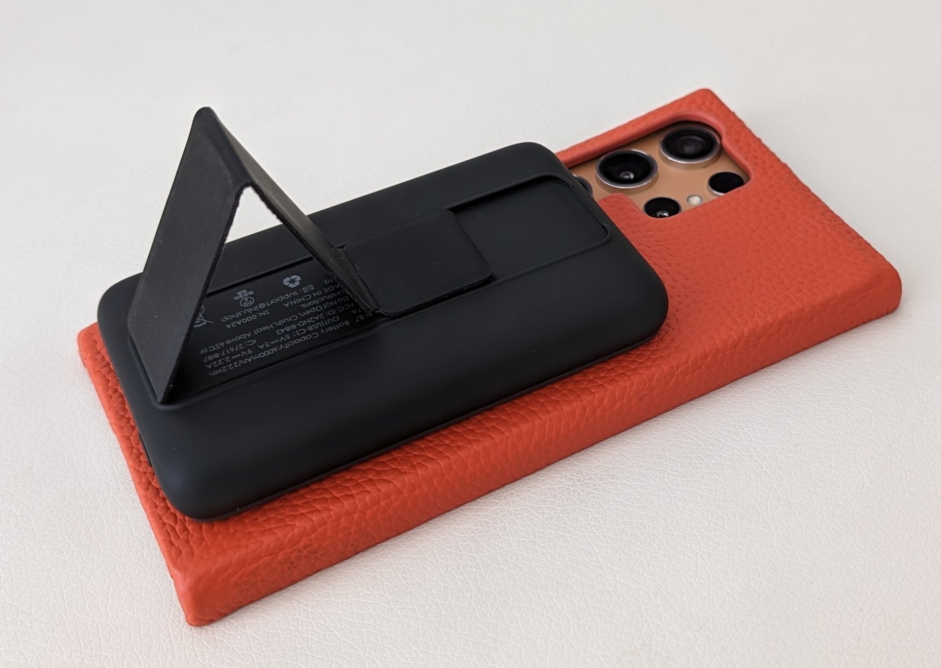

INIU B7 MagSafe Slim Powerbank kurz angetestet.
Funktioniert mit dem Galaxy S24 Ultra in Magsafe kompatiblen Hüllen.
(ebenso mit S23U und Pixel 8 Pro)

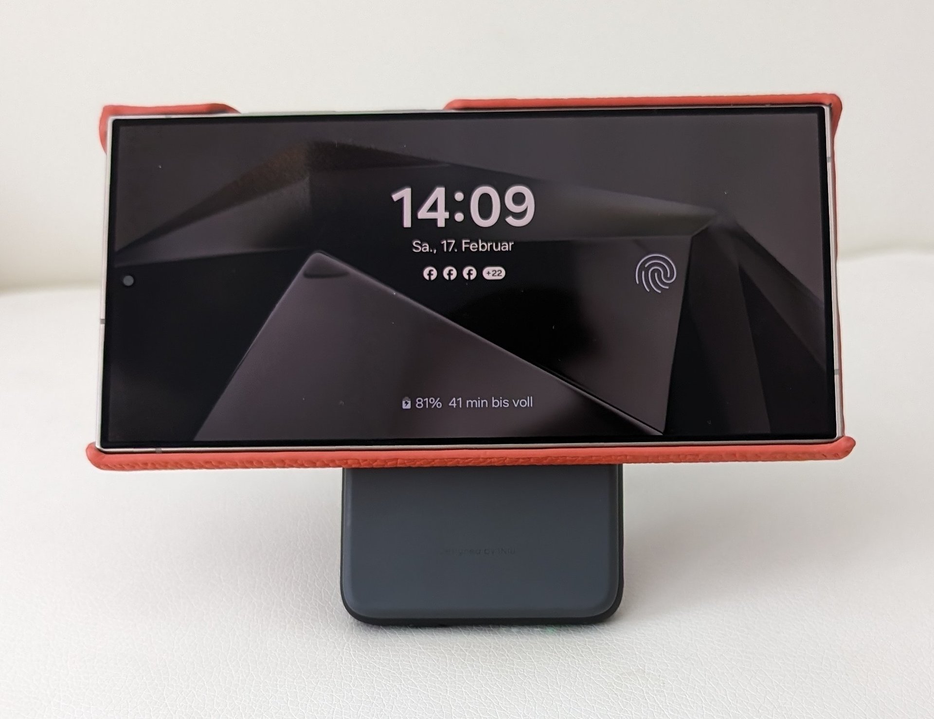

Der faltbare klickstand ist perfekt und hält das Phone sicher im Hoch- und Querformat.
Das schlankes Design der INIU MagSafe Powerbank ist angenehm und das Handy liegt
mit der angedockten Magnetischen Powerbank ohne Überstände noch gut in der Hand.
Lediglich die untere Kamera wird durch die Powerbank bei dem S23U und S24U zu ca 1/3 überdeckt.
Mit dabei ist eine Transporttasche für die INIU B7.
INIU B7 MagSafe Slim Powerbank 6000mAh
7,5W Drahtlos Laden
20W Mit Kabel Laden
Maße: 107,8 x 65 x 15,5mm
Gewicht: 152 Gramm (gewogen)

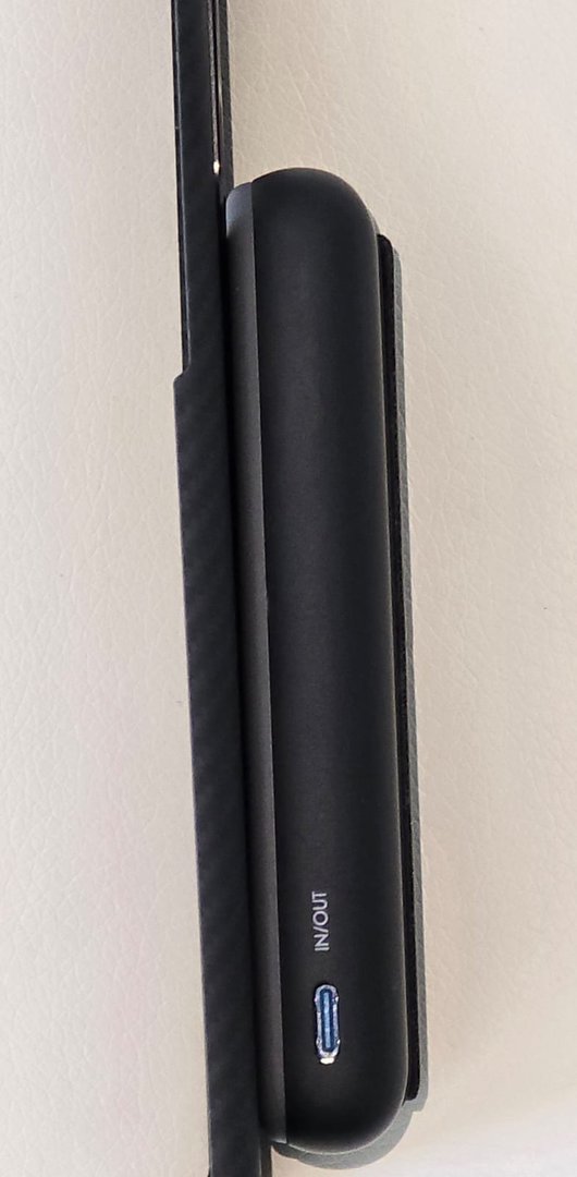

Was mich jedoch ein wenig stört, dass die untere Kamera zu 1/3 überdeckt wird. Gerade bei meiner Pitaka Hülle ist um die Kameras herum eine kleine Erhebung, also die Hülle ist etwas höher, als der Rand der Kameras. Das würde dann mit angedockter Powerbank bedeuten, dass die Powerbank nicht ganz plan aufliegt und die Haftkraft evtl vermindert ist.....hmmm🧐
Die Höhe der Pitaka Kamera Schutz-Umrandung beträgt knapp 0,5 mm
Diese geringe Erhöhung stört weder beim Kabellosen Laden noch vermindert diese die magnetische Haftkraft der INIU-Powerbank.
@W113
Danke!!!
Weißt du das sicher oder schätzt du das?
Gemessen
