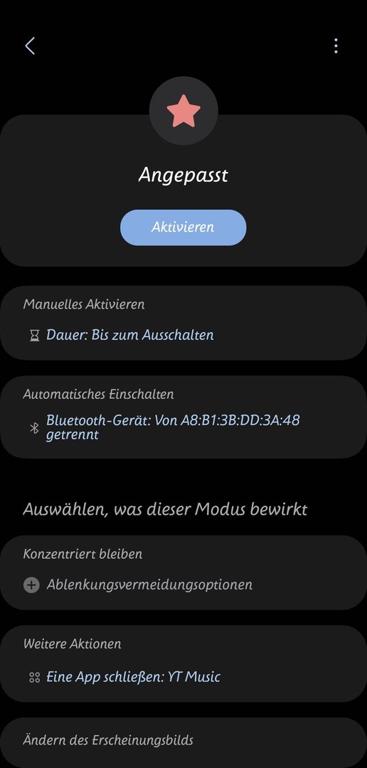

hmm, ich hab es noch nie ausprobiert aber sollte es nicht so gehen:

Dachte ich ja auch, aber die App bleibt aktiv. Ich werde es mal mit einem Trigger testet, der lediglich On/Off als Zustand hat.
Vllt geht die App ja aus, nur sehe ich weiterhin das Widget.
Ich hab jetzt eine Routine eingerichtet, die die Musik App schließen soll, wenn von meinem Auto getrennt.
Ich werde nach der Arbeit, wenn ich wieder Zuhause bin, berichten, ob es geklappt hat.

So...also meine Rückmeldung...hat irgendwie nicht geklappt.
Gestern konnte ich es nicht testen, da ich telefoniert habe.
Aber heute als ich zur Arbeit gefahren bin.
Danach war wieder die Musik App im Vordergrund... *Sfz*
Kommando zurück.
Es klappt.
Heute hat es jedenfalls geklappt
Letztes Mal hatte ich noch eine Funktion im Musikplayer abgehakt, sodass der immer im Sperrbildschirm war.
Da konnte die Routine also gar nicht richtig arbeiten.

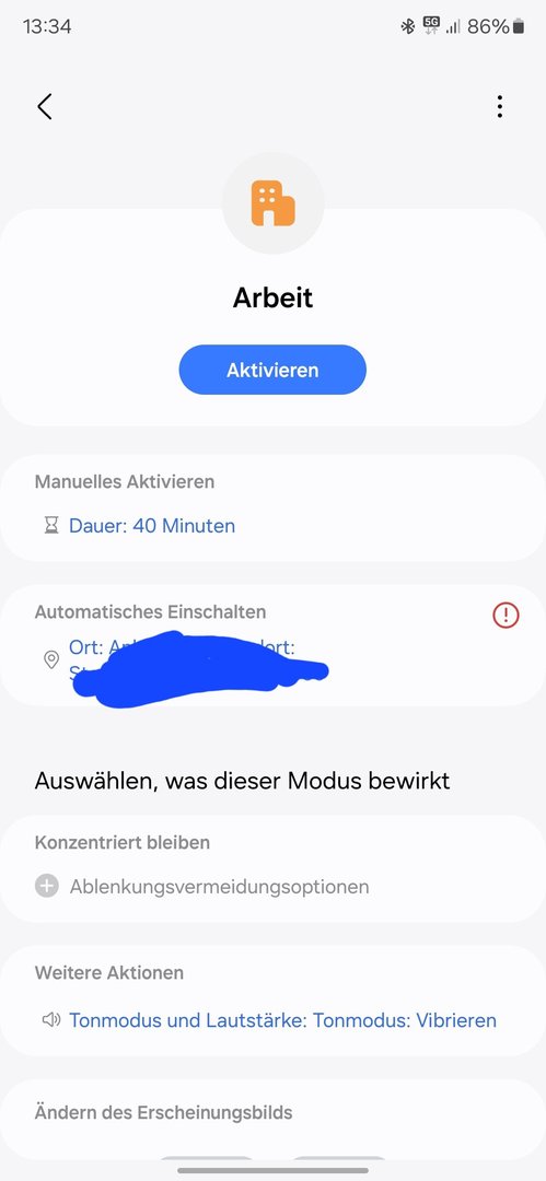

Bei mir klappt das mit Modi und Routinen auch nicht wirklich bzw. nur sporadisch.
Ich habe es so eingestellt, dass mein S24 Ultra an meinem Arbeitsplatz automatisch auf Vibrationsalarm schalten soll.
Das hat bisher nur zweimal geklappt.
Warum steht da immer oben manuell aktivieren:confused2:
Wie kann ich einstellen, dass es immer automatisch aktiviert bzw. deaktiviert wird?
Bei meinem S23 Ultra hat das immer problemlos funktioniert.
@Skyliner
Standortdienste laufen und "Modi und Routinen" dürfen auch darauf zugreifen?
