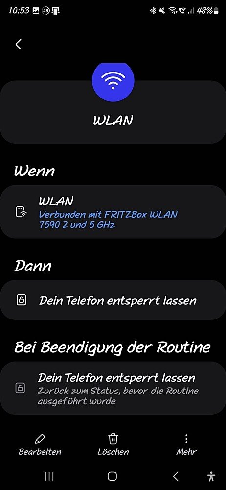

hatte mein Problem schon mal an anderer Stelle gepostet, aber da konnte mir Niemand wirklich helfen. Ich hab mich daher entschlossen das Problem hier nochmal als eigenes Thema zu Posten in der Hoffnung das doch noch Jemand die Ursache weiß und evtl. hat ja noch Jemand das gleiche Problem.

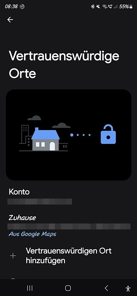

Folgendes: Ich habe bei meinem S24U einmal als Routine eingestellt das es entsperrt bleibt sobald es mit meinem heimischen WLAN verbunden ist, zusätzlich ist noch über Extend Unlock meine Adresse als vertrauenswürdiger Ort aktiviert an dem es ebenfalls entsperrt bleiben soll.
Alles ist komplett neu erstellt (nichts vom "Altgerät" übernommen) und auch aktiviert, alle nötigen Berechtigungen sind erteilt und trotzdem muss ich jedes mal beim entsperren hier im Haus die PIN eingeben. Hab jetzt wirklich keinen Plan mehr woran es liegen könnte und was ich noch versuchen könnte, ich setzte jetzt daher meine "letzte Hoffnung" auf euer Fachwissen, vielleicht liegt es auch nur an einer Kleinigkeit die ich übersehen hab - keine Ahnung... Ich bin für jeden Tipp dankbar.

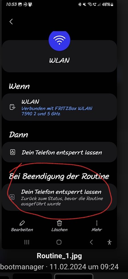

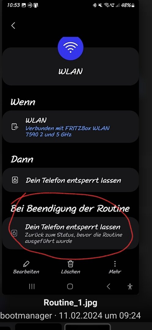

Lass das mal weg:
dadurch wird die Routine wieder aufgehoben.
Bzw. deaktiviere diese Routine komplett, Extend Unlock sollte reichen, doppelt bringt wohl eher Schwierigkeiten.

@smartandroid Danke Dir für den Tipp, das Feld das Du rot umrandet hast, hier lässt sich gar nichts ändern, wenn ich da drauf tippe passiert gar nichts. Hab jetzt die Routine mal komplett gelöscht und nur Extend Unlock aktiviert gelassen und das Phone mal neu gestartet - Bericht folgt.

Du kannst die erstellten Routinen über das Stiftymbol unten links bearbeiten.
Aber ich denke diese Routine brauchst Du nicht.
Extend Unlock (bisher hieß das Smart Unlock) sollte reichen, aber schau mal im Netz nach, dafür gibt es auch Ausnahmen. Unter bestimmten Bedingungen (z. B. durch Zeitfaktor) wird das zwischendurch aus Sicherheitsgründen auch deaktiviert.

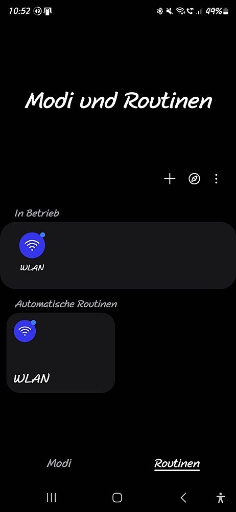

Wie hast du das über Routinen hinbekommen ich habe mir das heute morgen mal angeschaut und überhaupt nicht hinbekommen
wenn Du mit "das" meinst, wie das Sperren des Displays im Heim-WLAN unterbunden wird, dann funktioniert das über die Routinen nicht zuverlässig sondern über Extend Unlock, s. oben.
@smartandroid Meiner Erfahrung nach funktioniert das über die Routine meilenweit zuverlässiger als über Extended Unlock (wenn es da denn überhaupt mal funktioniert).
@Paco79 Schau mal in #2, da gibt's n Bild dazu.

Dann werde ich mir mal die Routinen anschauen. Weil per Extended Unlock geht es nahezu überhaupt nicht.
@sgjp77 Das funktioniert einwandfrei, wenn man die richtigen Parameter wählt.
Sichere Geräte oder ein bestimmtes WLAN halten das Gerät einwandfrei entsperrt.

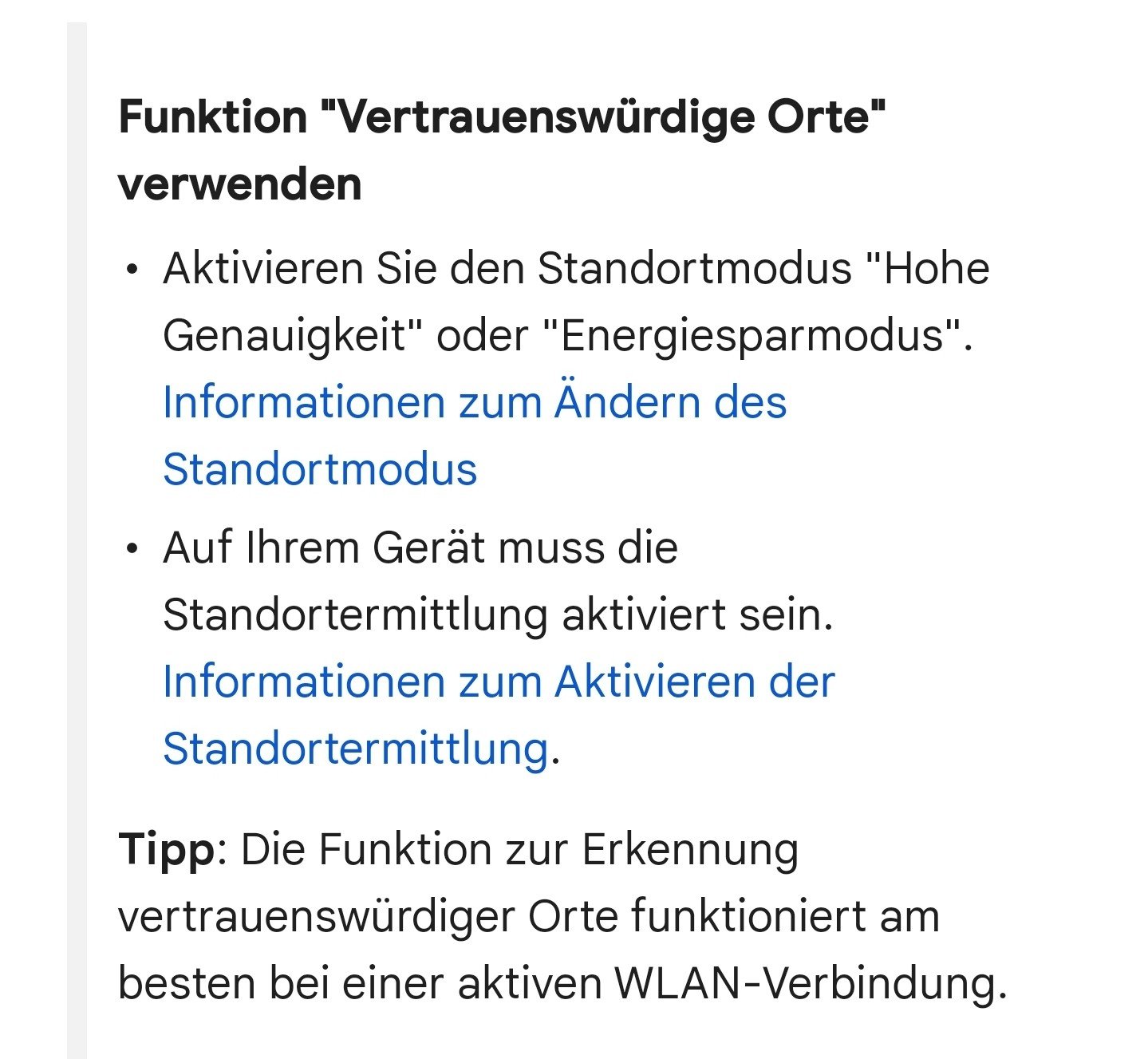

Der Ort geht doch via GPS laut dem Hinweis, vermutlich hängt das aber in der Hintergrundsaktualisierung.
Ich meinte keine besondere Option, sondern wenn der Ort über ein WLAN erkannt wird:
