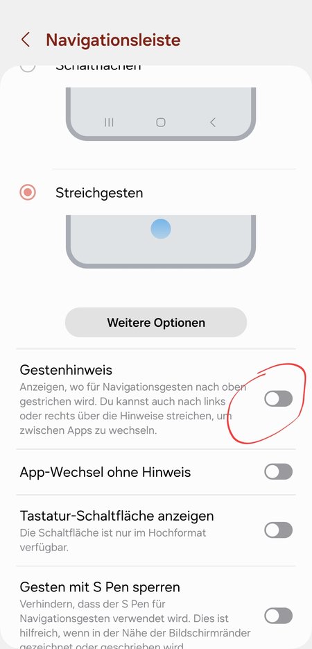

Samsung is removing the option to hide Android gesture navigation bar and its half-baked gestures
Bisher konnte man bei Samsung Smartphones Streichgesten benutzen, die die Schaltflächen immitiert haben und hatte zusätzlich die Option, die Gestenleiste/strich komplett auszublenden.
Mit OneUI 6.1 hat Samsung beim Galaxy S24 (Ultra) diese eigene Gestensteuerung entfernt, jetzt gibt es nur noch die Google Gesten und die Leiste kann nicht mehr ausgeblendet werden, nimmt also Platz weg.
Da rächt sich das Vorbestellen...
Hat jemand eine gute Alternative?
GoodLock One Hand Operation+ scheint nur die Buttons an den Seiten anzubieten, aber nicht unten.

Das man die leiste nicht ausblenden kann, würde ich komisch finden. Bin davon zwar nicht betroffen, macht aber keinen Sinn.
@MOSkorpion Man kann sie scheinbar nicht mehr komplett ausblenden, also bei Gesten bleibt dieser Strich unten am Bildschirm und nimmt Platz weg.
Reaktionen: Yucel1508 und WolfgangN-63

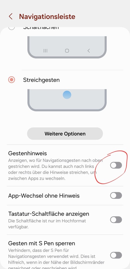

Auf dem Screenshot sieht man doch dass man die Buttons ausblenden kann. Der Strich ist doch auch jetzt da und lässt sich nicht ausblenden. (beim meinem S23U)
@loopi Nein, das ist ein vorher/nachher Vergleich. Rechts im Light Mode (OneUI 6.1) gibt es die Option nicht mehr. Man kann die Buttons ausblenden, aber nicht den Strich.
Okay den Strich habe ich nie ausgeblendet bisher. Stört mich weniger.

Also ich habe es beim S23U nie hinbekommen, den Strich komplett auszublenden 🤷‍♂️. Habe ihn mit Good Lock nur verkleinern können und eine etwas OLED freundlichere Farbe wählen.
S23U bei mir.
Reaktionen: WolfgangN-63, 558958 und kai84m
@Wiidesire Über Good Lock gibt es die Option "Transparent Hint". Dann wird kein zusätzlicher Platz verbraucht.
Reaktionen: Joso360
Interessant, du meinst wohl NavStar?
Kommentar den ich gefunden habe:
GoodLock/NavStar allows you to hide the little panel and adjust the gesture bar appearance to one that's very narrow and almost invisible (hint: #010101 makes it less visible than #000000)
Werde ich dann ausprobieren.
