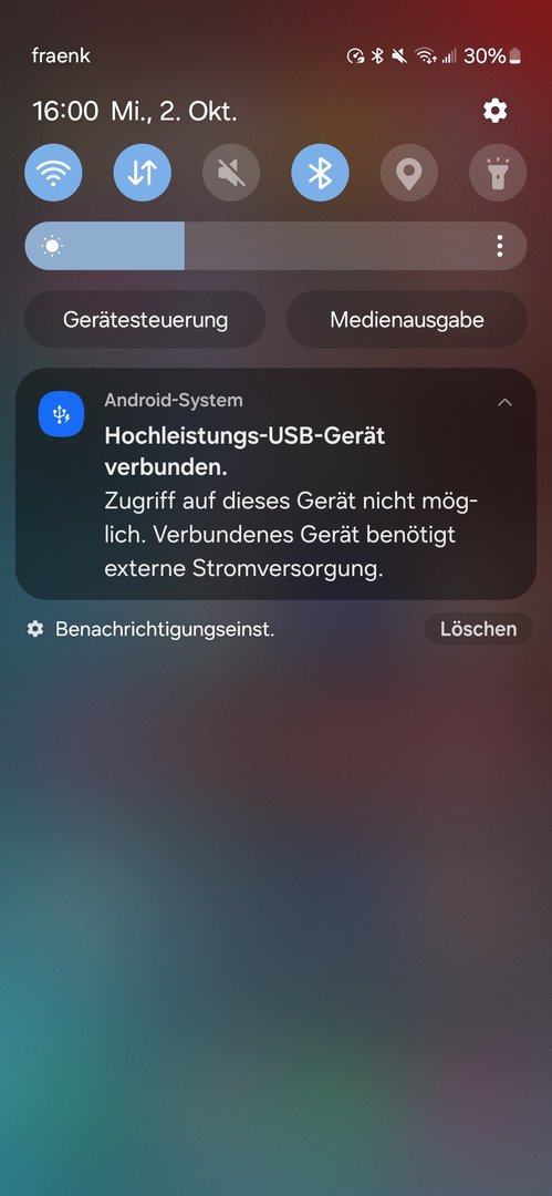

mein samsung s24 ultra lädt seit neustem keine anderen geräte mehr. dort steht:
Hochleistungs-USB-Gerät verbunden. Zugriff auf dieses Gerät nicht möglich. Verbundenes Gerät benötigt externe Stromversorgung
kann ich dies irgendwie umgehen?

Mache mal einen Screenshot von der Meldung.

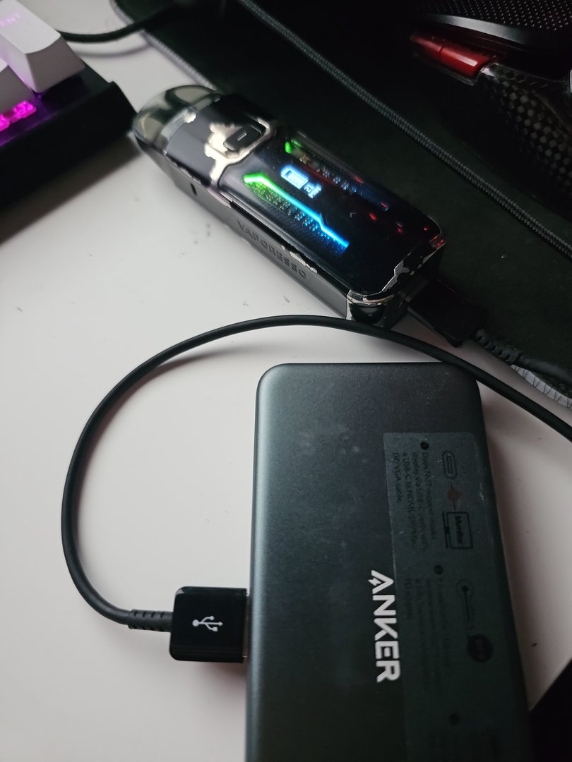

Es funktioniert und lädt, wenn ich es über einen Anker USB 7in1 Adapter anstecke. Jedoch bei einem normalen USB-C zu USB-A-Adapter wiederrum nicht. Sehr komisch. :/
Es wird das Kabel sein.
Normale USB-C zu USB-A Kabel können nur 5 Watt (5V und bis 1A).
Es gibt aber auch welche mit 15 Watt (5V und bis 3A).
Es ist wie bei den USB-C zu USB-C Kabeln.
Die normalen können nur 60 Watt (20V und bis 3A).
Wenn sie einen entsprechenden Chip haben sind dann 100 Watt (20v und bis 5A) möglich.
Das Thema Kabel wird unterschätzt. Kabel ist nicht gleich Kabel. Und gerade vor dem Hintergrund von viel Leistung.
Ein Adapterkabel darf nur das durchlassen was der schwächste Stecker kann. In diesem Fall kann USB-A kann nur 5V und max. 1A.
In deinem Fall wird der Adapter per USB-C am S24 sein. Dann tauschen die beiden bis 60 Watt (20V und 3A) aus. Was der Adapter dann mit dem Strom macht ist dem S24 egal. Der Adapter wird wahrscheinlich USB-A bis 15 Watt unterstützen und schon klappt es.

Ganz einfach.
Es gibt für jede USB Art (A, C, Micro, Mini,..) einen Standard (Strom, Spannung) den sie können.
Wenn sie mehr als der Standard können, was zulässig ist, dann müssen sie das mitteilen. Geräte über die Firmware und Kabel über verbaute Chips, welche vom Gerät abgefragt werden. Wenn kein Chip im Kabel ist, werden nur die Standards genutzt.
Beispiel: Man hat ein USB-C 100 Watt Netzteil und ein Gerät was per USB-C mit 100 W oder mehr geladen werden kann.
Wenn jetzt die beiden mit einem USB-C Kabel verbunden werden, prüft das Netzteil das Kabel auf die unterstützte Leistung. Wenn das Kabel nichts meldet weil es keinen Chip hat, dann stellt das Netzteil max. 20V und max. 3A (60W) bereit, egal was das andere Gerät haben will. Wenn das Kabel meldet "Ich kann 5A", dann stellt das Netzteil max. 20V und max. 5A (100W) bereit. Bei USB-A z.B. wird 5V 1A (5W) unterstützt und wenn Geräte/Kabel es unterstützen, sind auch 5V und 3A (15 W) oder 9V und 2A (18W) möglich (USB 3.0 und hat innen blaue/rote Stecker).
In den Fall oben erkennt die Firmware vom Handy das es über seinen USB-C Anschluss einen USB-A Anschluss versorgen soll und keine Info vom Kabel bekommt. Daher gibt die Firmware nur 5V und 1A raus, was aber den Gerät zu wenig ist.
Der Adapter schafft andere Bedingungen am USB-C Anschluss des Hadys und wie es dann läuft habe ich oben beschrieben.
