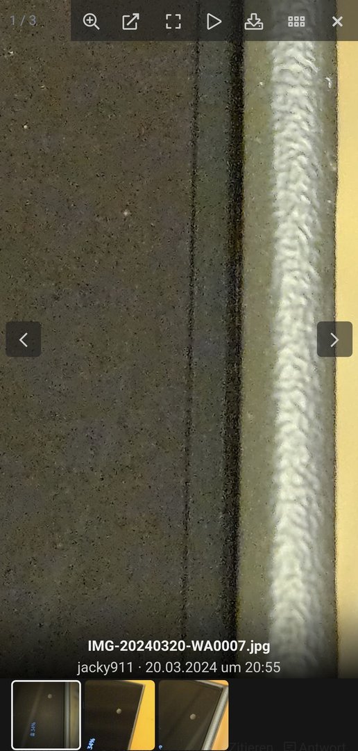

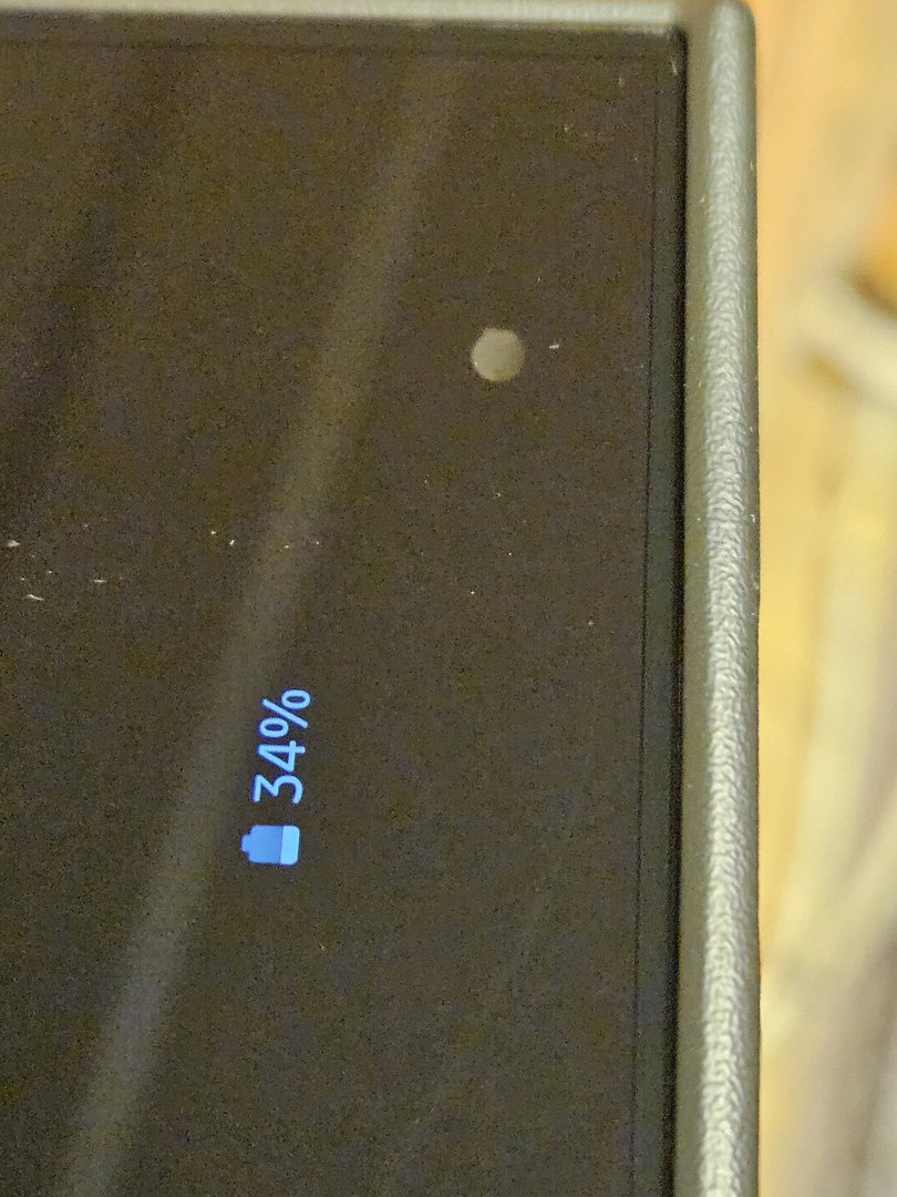

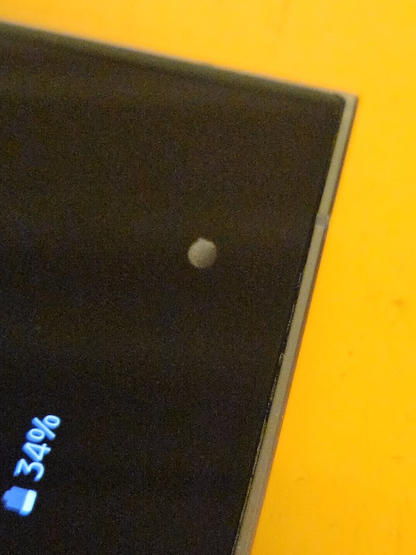

Hallo liebe Community,
ich habe ein Samsung Galaxy S24 ultra, habe aber auf den Display einen toten Fleck.
Die Pixel werden zwar noch beleuchtet, aber es scheint eher nach einem Materialfehler aussehen.
Ich hatte zwischenzeitlich bei Samsung angerufen und um einen Austausch gebeten, aber das wurde verneint da die 14-tägige Frist abgelaufen ist.
Deshalb soll ich das Gerät nun zum Reparieren entweder zu let me repair oder zu ctdi nach Polen schicken.
Ich bin mir noch nicht so richtig im Klaren, wie ich hier weiter verfahren soll.
Vielleicht hat ja jemand einen wertvollen Ratschlag für mich.
Vielen Dank, habe mal ein Foto beigelegt.
Das Gerät ist mir nie heruntergefallen oder unsachgemäß behandelt.
Von irgendwelchen Flüssigkeiten wüsste ich auch nichts.

Sicher das der Fleck im Display ist? Sieht auf den Bildern so aus als würdest du ein Glas oder Folie benutzen, nicht das es davon kommt. Erinnert optisch irgendwie an eine Luftblase.
Reaktionen: Baumfloete, voyi1994, marcodj und 2 andere
Falls keine Folie oder Glas auf dem Display ist, scheint das ein typischer Fall von "delamination" zu sein. Da wird sich das Oled panel vom Glas gelöst haben. Auf reddit gibt es ein paar Fälle beim S24U wobei das meist vom Rand aus startet.

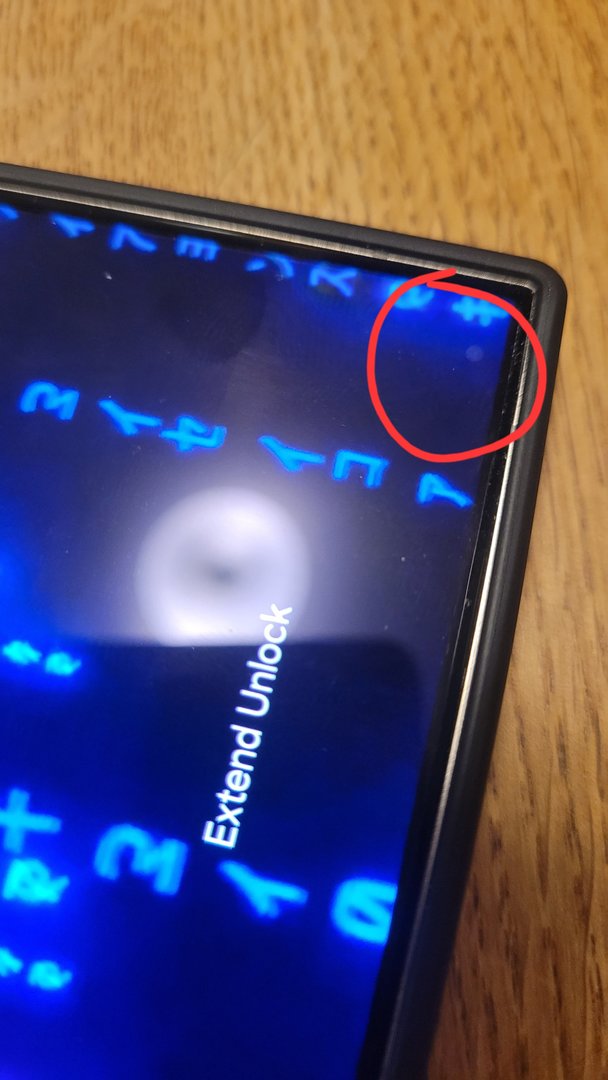

Schaut Euch doch bitte mal das erste Bild genau an. Da ist eine Folie drauf.
Bei meiner Frau sah es nach Anbringung der Samsungfolie unten rechts exakt so aus!
Edit: siehe Bild. War da exakt nach Anbringung der Folie!

Auf Deinem Bild sieht man die Folie gut. Aber beim TE sehe ich keine wie er auch selber schreibt.

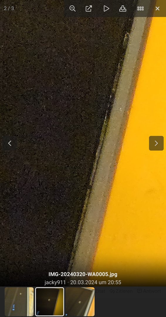

Und die Kante? Was ist das?

Wenn man beim Bild ohne Hülle etwas reinzoomt sieht man die Staubansammlung wie bei einer Folie.

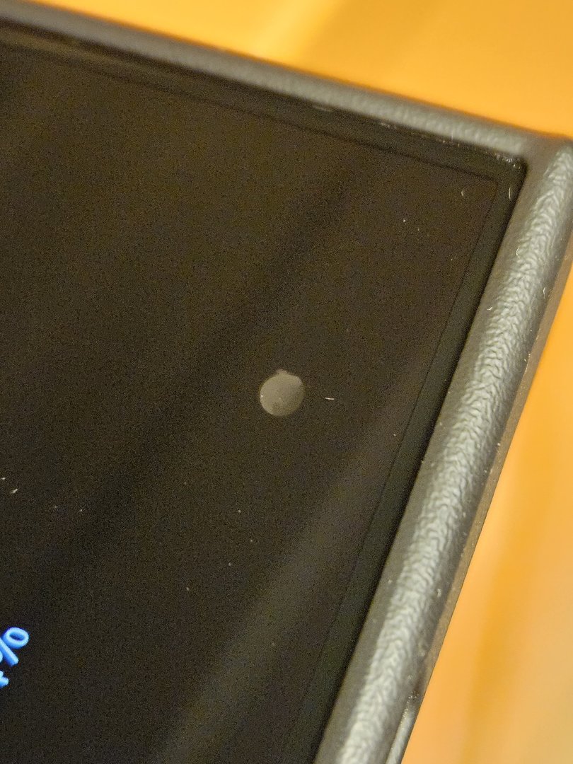

@MoervYO
Oder die Hülle ist frisch abgezogen für das Bild, dann sieht es auch immer so aus. Könnte Staub sein, der an dem Rand der Hülle anlag.
Hier kann wohl nur der Ersteller Klarheit schaffen.
Reaktionen: lord12 und marcodj
Sehe da auch keine Folie.
Du hast da auf dem Bild ganz rechts den äußeren silbernen Rahmen, dann kommt der schwarze Displayrahmen und dann hast du auf dem Foto ganz links das Display.
Reaktionen: lord12
