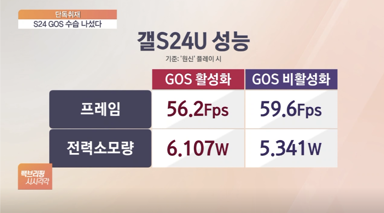

Bei mir laufen Spiele wie Genshin Impact bisher deutlich besser und stabiler dadurch. Genau wie im Test den @Wiidesire gepostet hat.

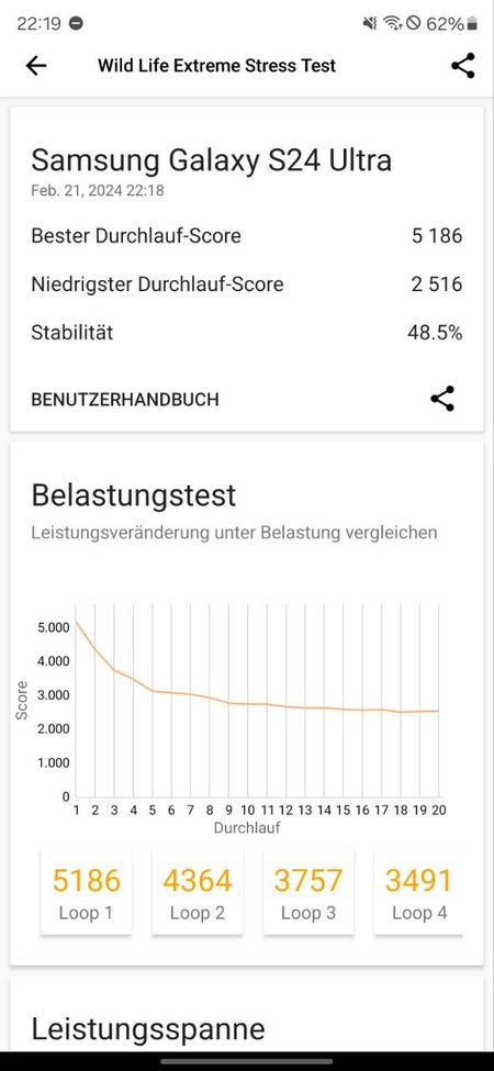

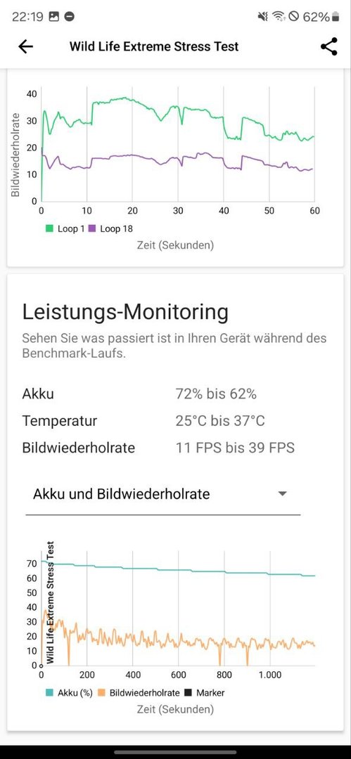

Die Wildlife Extreme Stresstest Werte haben sich dadurch verschlechtert. Trotz deaktivierter GOS und +2 Grad Celsius Treshold. Das Gerät hat dennoch gedrosselt. Der Wert ist aber gar nicht mal so schlecht, da es maximal 37 Grad Celsius erreicht hat. Und keine 44 Grad wie normalerweise mit aktivierten Treshold. Keine Ahnung was da passiert. Ich werde es nach dem Update ohnehin nochmal testen.
