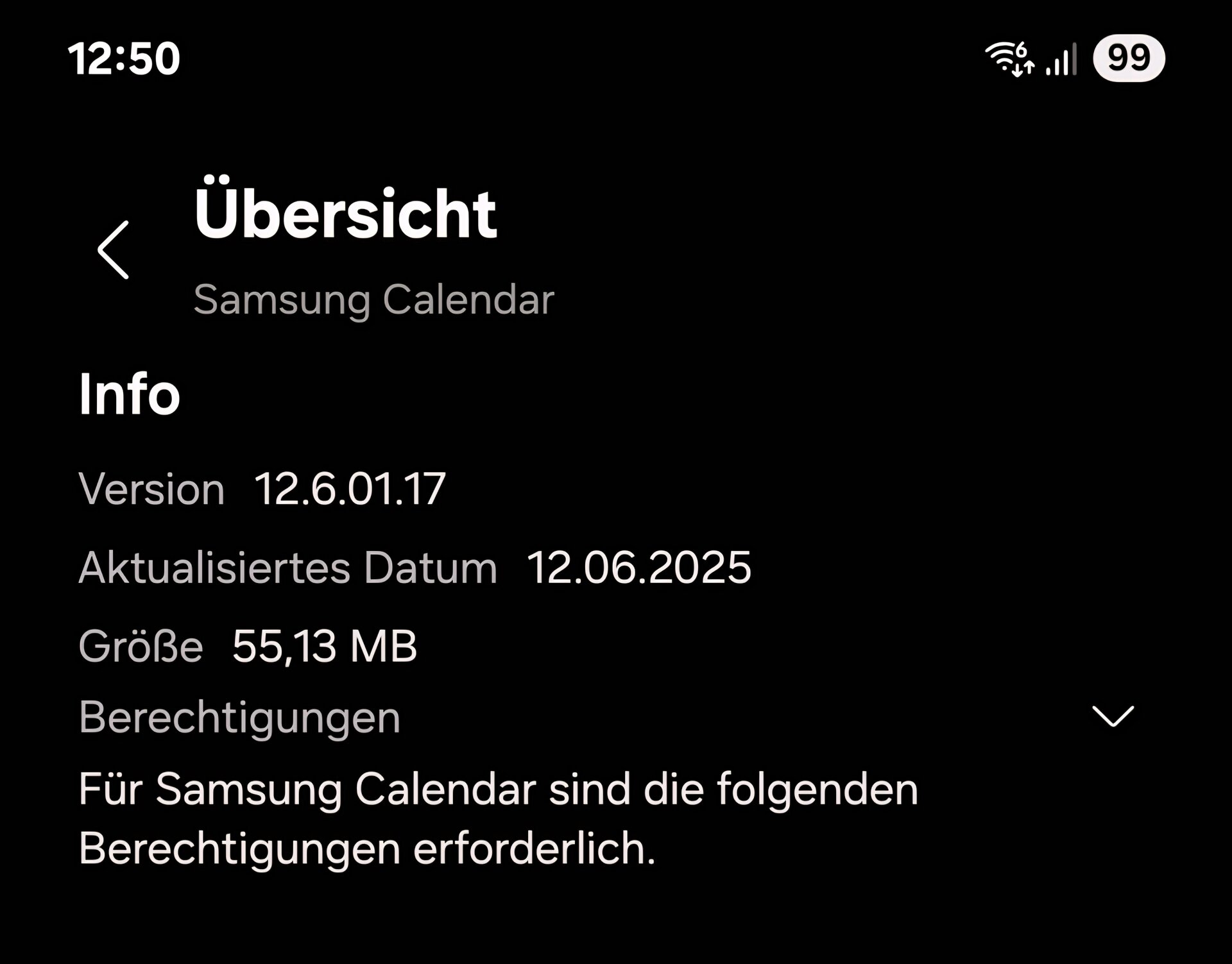

also bei mir funktioniert im Samsung sowie Google Kalender alles !! allerdings hast du eine andere Versionsnummer die für mich nicht offiziell verfügbar ist ......
Vielleicht liegt es daran ?
Grüße
die habe ich am 1.6. bekommen..
Hyhy,
Ganz offiziell über Samsung Store ?
is ja seltsam......da wird mir nix angeboten ;(
also .....hab jetzt mal deine Version von ' Apk Mirror ' runtergeladen und installiert !
leider spackt die Version tatsächlich......auch bei mir !!!
Grüße Goffdel

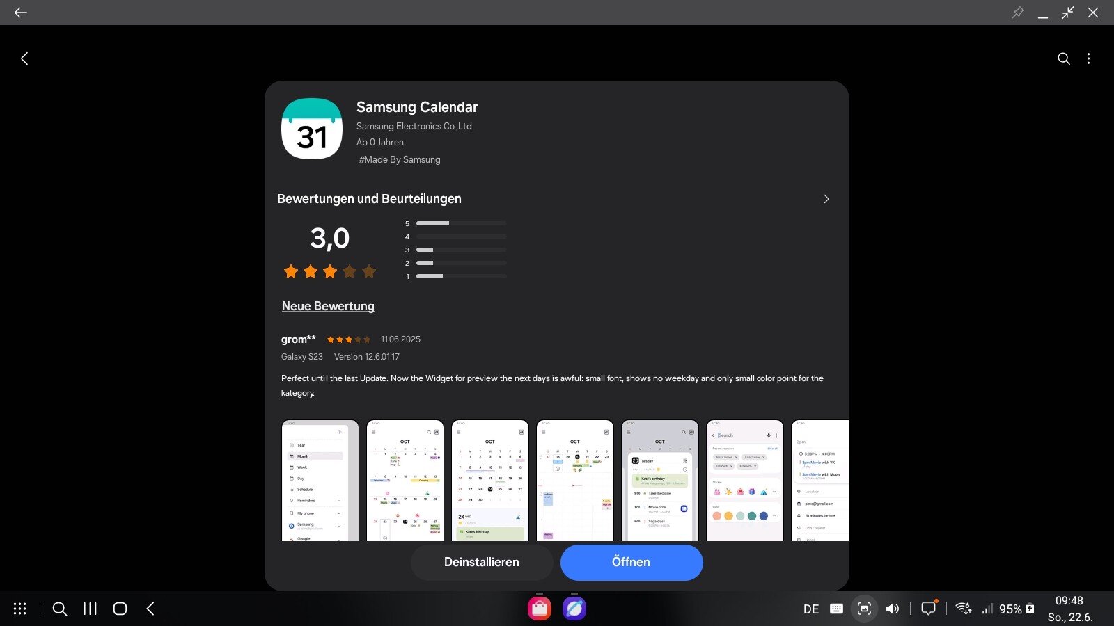

ich würde mich trotzdem echt über den Link für Kalender V12.6 freuen
@GeFe
Hyhy
einfach im Samsung App Store nach Samsung Kalender schauen und installieren.
Grüße
