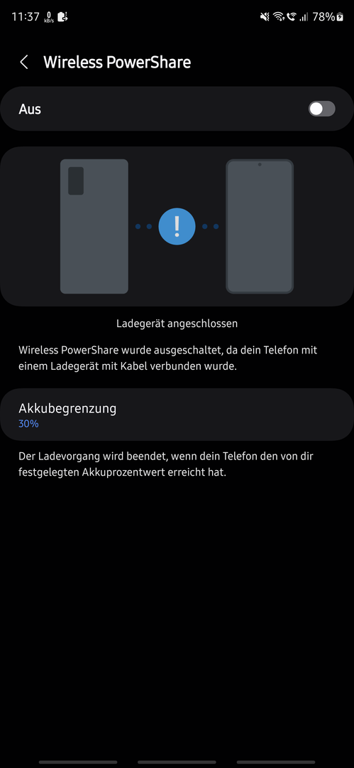

Kann es sein, dass beim S24U das Dual Charging mit Wireless Powershare nicht mehr funktioniert? Also man steckt das Handy am Ladegerät an und startet dann Wireless Powershare, so kann man gleichzeitig die Uhr, die Buds oder ein anderes Handy mit nur einem Ladegerät laden.
Dass die Ladezeit erhöht wird, kann ich verstehen, aber beim S24 wird Wireless Powershare aktiv abgeschaltet...
EDIT: Es funktioniert schon, aber nur teilweise. Wenn ich ein älteres 15W Netzteil nehme, bleibt Powershare an. Wenn ich das Handy aber am PC oder am 25W Netzteil anschließe, wird die Funktion abgeschaltet. Das war beim S23U nicht so.

Ging das mit anderem Modellen? Ist mir letztens auch aufgefallen als ich die Watch laden wollte
Ja, ich habe das auch sehr oft genutzt, wenn ich den Ladeadapter für die Uhr nicht mithatte
Ich habe das eben nochmal getestet. An einem alten Ladegerät das nur "Schnellladen" unterstützt. Zuerst S24U angeschlossen, dann Powershare aktiviert und danach die Watch6 auf die Rückseite aufgelegt. Funktioniert.
Kann es sein dass es nur mit Superschnellladen nicht funktioniert?
Kann natürlich sein, würde aber wenig Sinn ergeben, zumal es mit den älteren Modellen (ab dem S20 glaube ich) funktioniert hat.
Notfalls könnte das S24U einen Fallback auf "Schnellladen" oder auf das "normale Laden" (5V 1A) machen. Ich vermute daher aktuell, dass das ein Bug in der Software ist.
Die Medung ist vermutlich dann für USB-Geräte gedacht, die den Strom vom Handy beziehen (z.B. man hat Wireless Charging aktiv und schießt eine externe 2,5" HDD ans S24 an).

Moin, ich habe das gleiche Problem. Mein Samsung S23 schaltet die Power share Funktion ab, wenn ich ein Ladegerät anschließe. Das Ladegrät und Kabel ist nicht original, jedoch habe ich mein altes S 10 an das gleiche Ladegerät und Kabel angeschlossen und die Power Share Funktion bleibt an. Ich kann damit problemlos ein zweites Gerät laden.

Das macht durchaus Sinn.
Die erhöhte Wärmeentwicklung durch beide Ladevorgänge ist schon ne gute Belastung für den Akku. Daher vermutlich die Deckelung.

@TomPiXX aber warum kann das Galaxy S10 dual sharging anwenden und das Galaxy S 23 nicht, obwohl so angegeben?
Reaktionen: get2easy
@jazzbar weil das S23 schlauer ist als das S10? Es greifen Schutzmechanismen der Ladeelektronik um.ddn Akku nicht dauerhaft zu schädigen.
