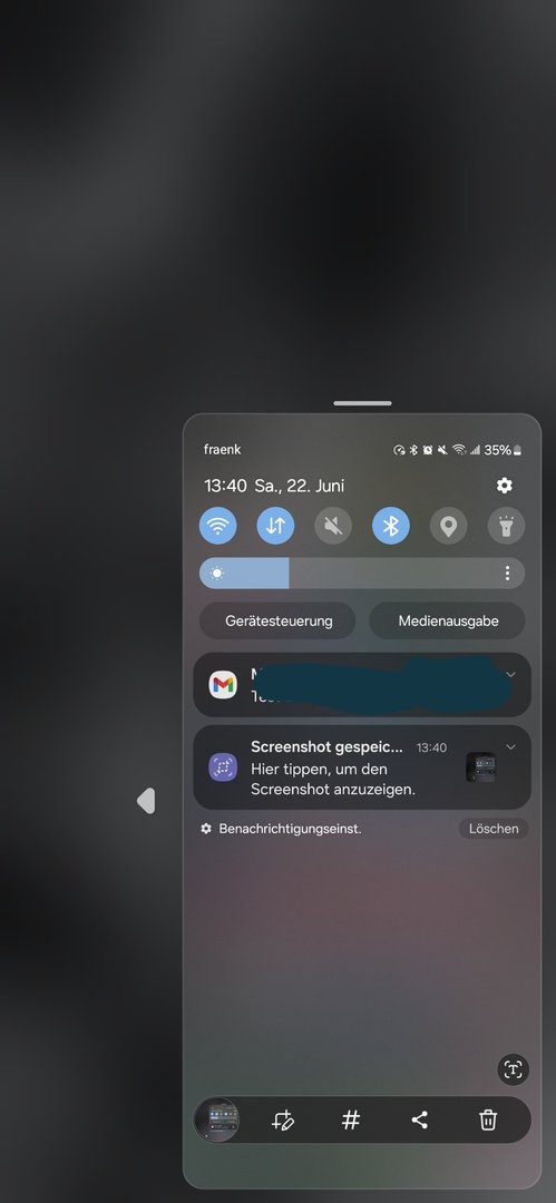

@johnniesmith
Ja das funktioniert auch beim S24

Danke für die Antwort, aber das sieht danach aus, dass der Bildschirm verkleinert wurde.
Ich meinte rein das Herunterziehen der Leiste ohne Verkleinern des Bildschirms. (habe das auch mal in den Erstpost hinzugefügt)

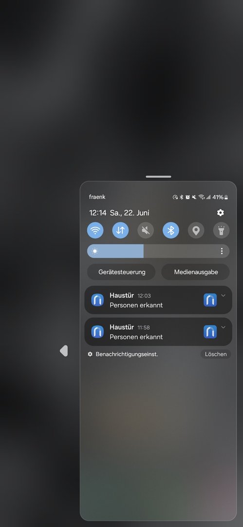

Also ich sehe auch im einhand Modus Notifications.
Aber anscheinend verstehe ich nicht was du damit meinst und was das ganze überhaupt bringen soll.
Vielleicht kann dir ein anderer User ja helfen;)
Reaktionen: johnniesmith

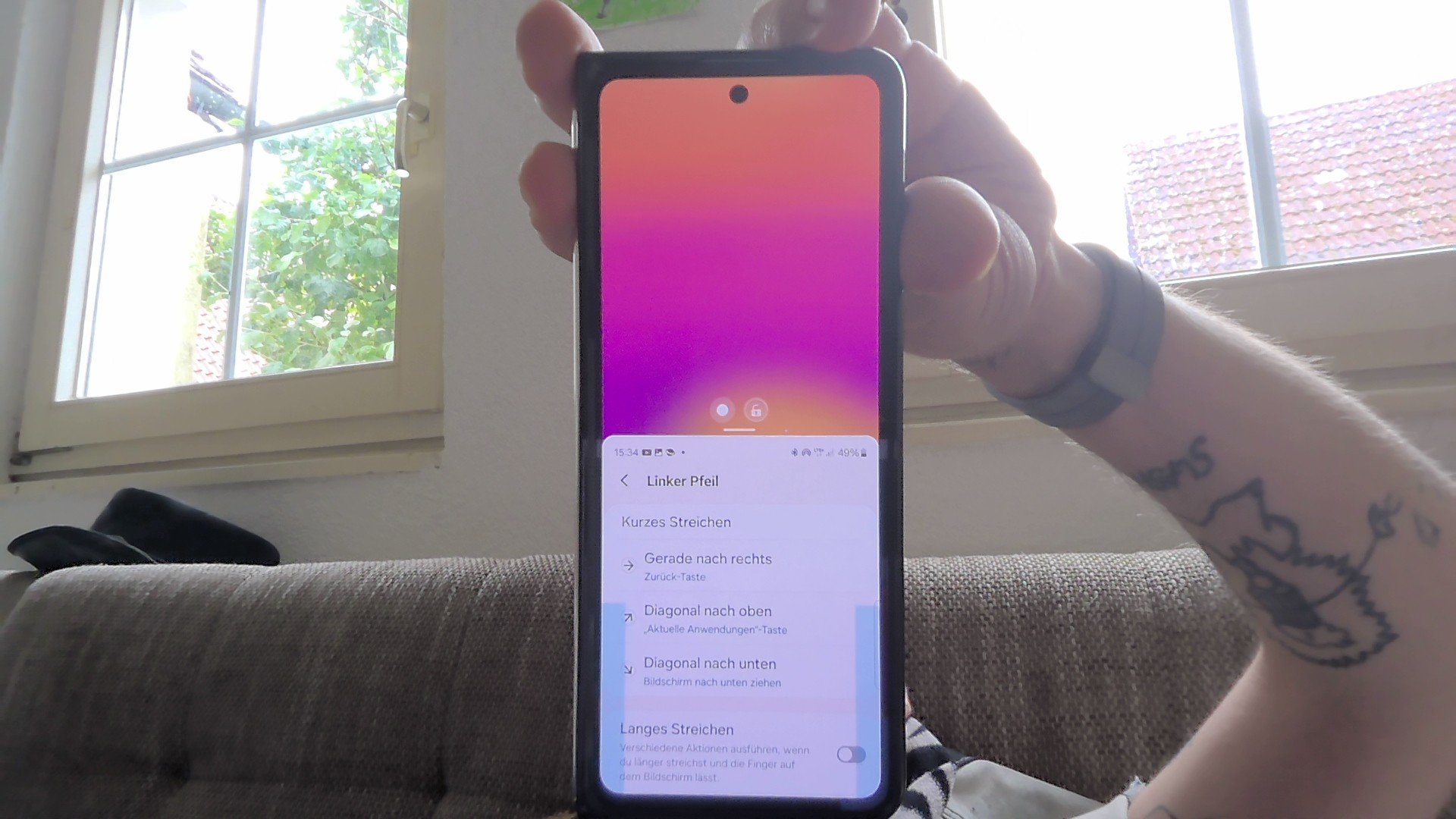

Good Lock (Galaxy App Store) > Life Up (Tab unten Rechts) > One Hand Operation+ > Aktivieren und als Beispiel linker Pfeil Diagonal nach unten > Bildschirm nach unten ziehen
Reaktionen: johnniesmith, marcodj und 502826
Danke.
Hier mal ein Video, eben auf dem 7a gemacht, mit der aktivierten Option "Show Notifications" um mal das Feature zu zeigen:
Dann wäre Dein Vorschlag wohl die nächstbeste mögliche Variante :) @DerMicha
Reaktionen: DerMicha

  • Screen_Recording_20240622_162030_One UI Home.mp4
    6,7 MB
