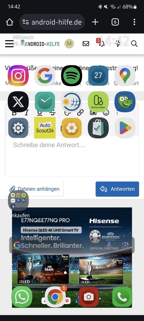

Allgemeine Probleme sind das ich bis zu fünf Mal am Tag das Handy neu starten muss, weil der Startbildschirm sich über das aktive Appfenster "drüberlegen" und spätestens dann auch nichts mehr reagiert oder angeklickt werden kann. Auch häufig tritt seit dem Update das Problem auf das ich Icons in der Statusleiste nicht mehr aktivieren/deaktivieren kann. Also kein einschalten von Bluetooth/Standort etc. mehr möglich.
So ein katastrophales Firmware-Update wie dieses, habe ich in meiner langjährigen Samsung Geschichte noch nie erlebt, wobei ich vorher auch lange überzeugter Huawei Nutzer war.
Ich habe die gleiche Spotify Version wie du.
Ein Bild als Beweis wie das überlappen von Startscreen mit einer offenen App dann aussehen kann.

@McMannes
Da du das Problem ziemlich exklusiv hast, würde ich mal einen Wipe Cache machen.
Vielleicht hilft das schon.

Das habe ich vor einem Tag durchgeführt aber das Problem bei Spotify besteht leider nachwievor. Das Problem mit dem Startbildschirm hatte ich jedoch seitdem nicht mehr

Also bei mir treten die Probleme mit dem Startbildschirm jeden zweiten Tag wieder auf. Vermutung ist dass die hinterlegten Routinen das Problem triggern. Handy muss neu gestartet werden und dann geht es meistens
