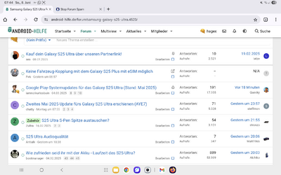

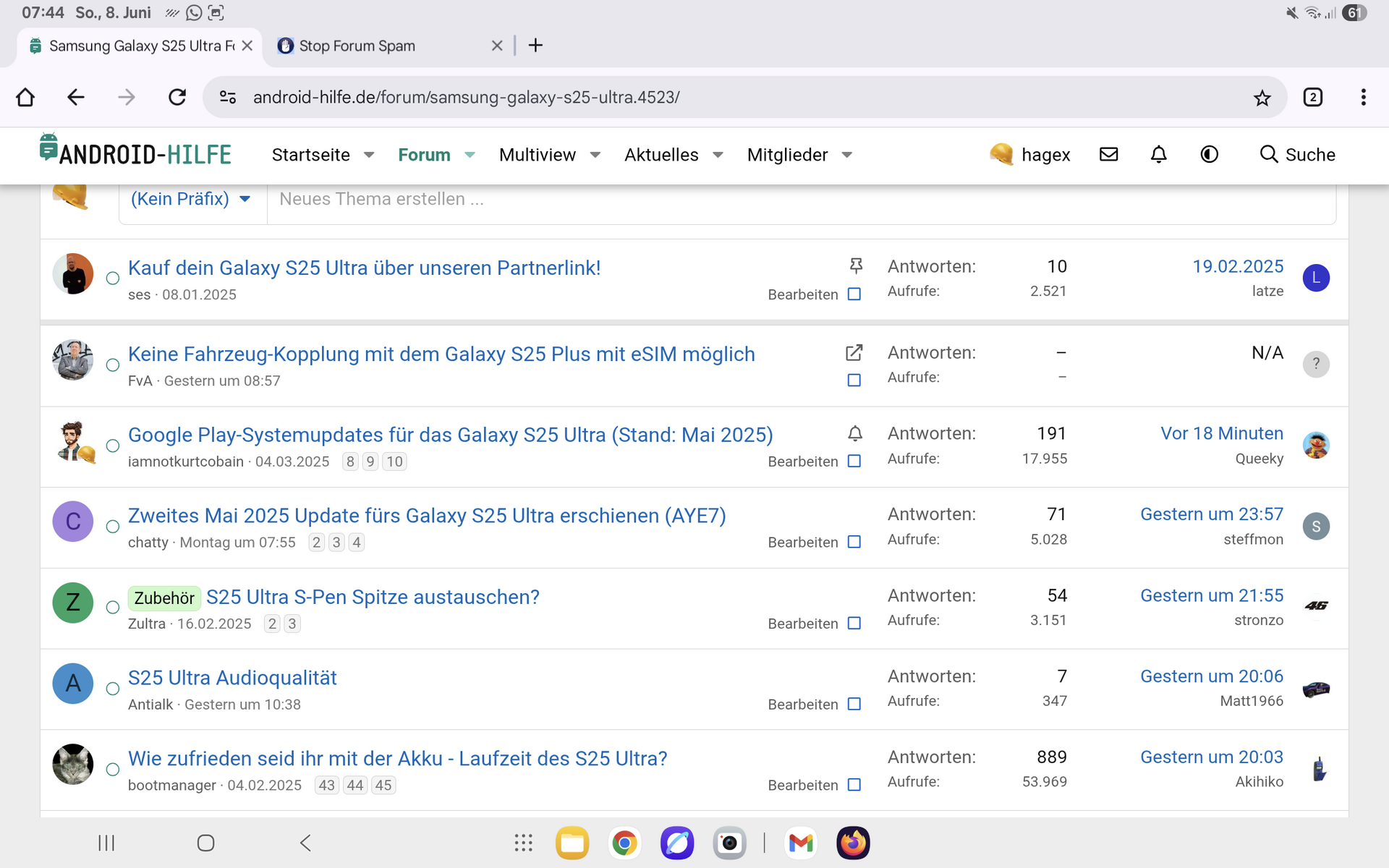

Queeky schrieb:
Mein Tipp: stelle deine Frage noch mal im S25 Ultra Forum.
Nicht nötig und es wäre cross.
Ich hab dem TE eben einen Link im S25 Ultra spendiert. Der führ die User direkt hierher.
Gruß von hagex
Reaktionen: chrissilix, WolfgangN-63, FvA und eine weitere Person
