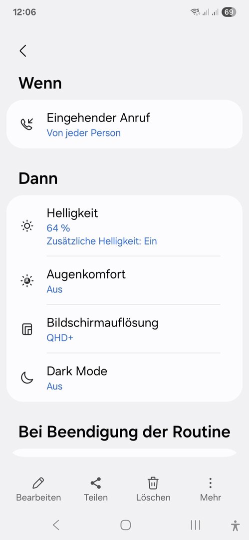

Ich habe jetzt für mich mal eine Lösung gefunden, auch wenn es eigentlich eine "Krücke" ist - ich habe jetzt eine Routine für eingehende Anrufe erstellt, die alles auf ganz hell stellt und alles verhindert, was die Helligkeit beeinträchtigen könnte. Mangels praller Sonne in den letzten Tagen konnte ich es noch nicht im Freien testen, aber zumindest daheim in der "Höhle" schaut es mal ganz gut aus.
L.G.
