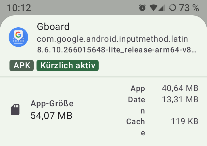

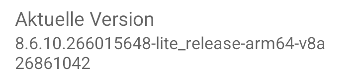

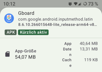

Wird bei euch, die ihr Probleme mit dem Glide Typing habt, Gboard denn mit stark beanspruchten System-Ressourcen aufgeführt? Welche Version habt ihr installiert? Bei mir ist es die 15.5.8.766552071-release-arm64-v8a vom 1. Juli.
Versucht doch mal, diese Version von apkmirror zu laden - vielleicht ist die aktuelle verbuggt.

Probier doch mal diese Lite Version - und berichte ob's was geholfen hat 🙏
Ich habe die Lite Version Installiert und diese funktioniert Einwandfrei 😃

Das ist aber eine ganz andere Lite Version (13.x statt 8.x) und noch dazu Beta ...🤔
Natürlich findet man im Playstore immer nur die aktuelle, die alten Versionen gibt's auf "apkmirror", einfach mal googlen.
