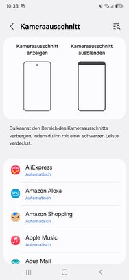

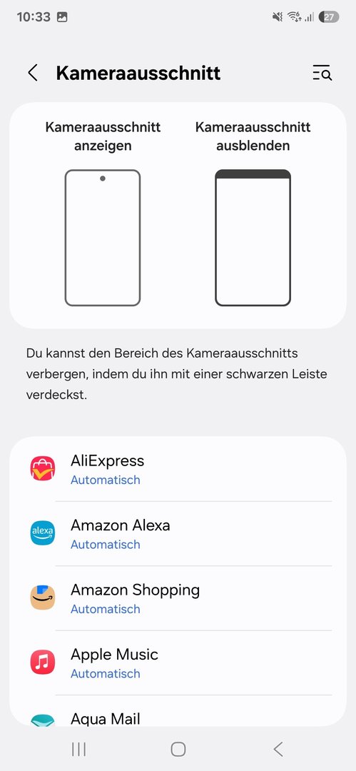

Meinst du die Option, die Frontkamera zu verdecken? Dann unter Einstellungen - Anzeige - Kameraausschnitt.
Reaktionen: mavvy und phoenX
Nein, ich meine die Option, dass die Statusbar (oben die Leiste) verschwindet.
@phoenX ja, ist genau das. Schau doch einfach mal in das Setting rein :D
Reaktionen: phoenX
Danke, aber das färbt die Leiste ja nur ein. Ich dachte es gab noch den immersive mode, wo die App den ganzen Bildschirm nutzen konnte.
Das ist doch das, was mavvy gezeigt hat.
Vollbild = Kameraausschnitt anzeigen
Kein Vollbild = Kameraausschnitt ausblenden
Reaktionen: phoenX und mavvy

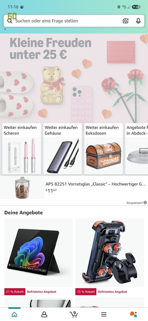

Ja, er hat das gefunden was ich gesehen hatte bei der Einrichtung - aber das ist nicht die Funktion, wie sie mal war. Die Option ist bullshit Nebel wegen dem idiotischen Punchhole, da die Statusleiste ja weiter da bleibt. Aber ich habe die Lösung gefunden, damit es geht wie früher, aber es sieht halt etwas ulkig aus, wegen der dämlichen Kamera:
shizuku vom playstore ziehen
wireless debugging erlauben
shizuku dann mit dem Gerät "koppeln"
dann SystemUI Tuner aus dem Playstore ziehen
unter Benutzeroberfläche dann "immersiver Modus"
Dann kann eine App endlich das ganze Display nutzen. Das war früher geil, wo es noch nicht das idiotische Loch gab.
Aber ich probiere es mal aus - für euch zum testen: die AmazonApp damit ausprobieren.
Das nutzt den Screen besser aus und hilft Einbrennen zu verhindern.
Da das S25U mein erstes Punchhole-Unding ist, wusste ich nicht, dass das nicht mehr envogue ist.
Shizuku – Apps bei Google Play
SystemUI Tuner – Apps bei Google Play
Oder ihr hot rodded selbst per ADB
ADB command - Set immersive status = ON
▶ adb shell settings put global policy_control immersive.status=*

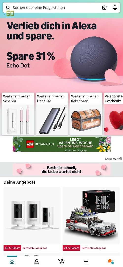

Nur siehst du hier die blöde Kamera halt nicht :)
1. Bild immersive
2. Bild "Kamerausblendbullshitoption"
