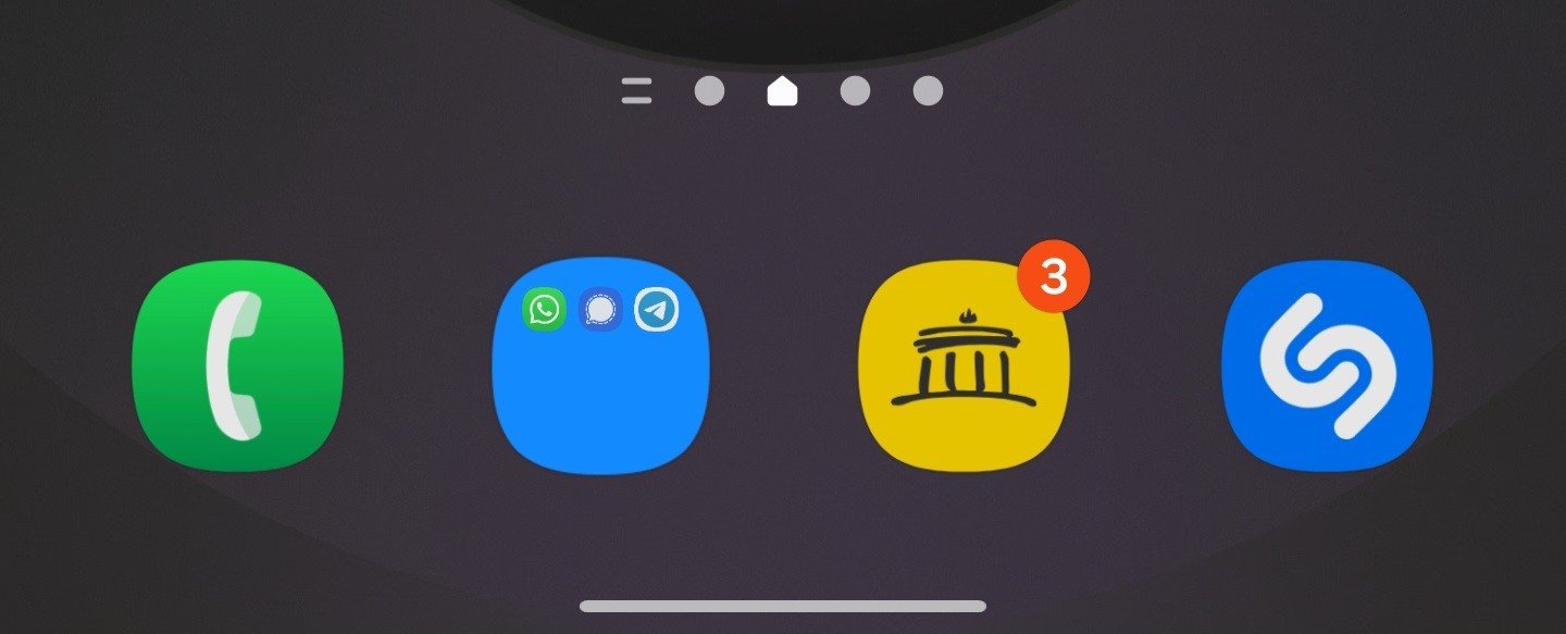

Ich habe einen weißen Strich ganz unten in der Mitte - und ich weiß nicht wie dieser weggeht (das wallet ist es nicht - hab ich ausgeschaltet):
kann mir bitte jemand kurz helfen?

@scarl Das geht nur noch mit Good Lock:
Good Lock - Apps im Galaxy Store
Darin "NavStar" installieren, und darin kannst du dann "Enable extra gesture settings" aktivieren. Erst dann hast du die Option in den Systemeinstellungen um die Leiste auszublenden. Einstellungen > Anzeige > Navigationsleiste > Weitere Optionen > "Gestenhinweis" ausschalten

Ne die geht weg, ich hatte das bei meinem S24U am Anfang auch. Irgendwo gibt es ein Einstellung "Hinweis aus Navigationsleiste" - und die kann man deaktivieren. Ich weiß nur nicht mehr wo, hab schon alles durchgesucht.
Reaktionen: orgh, WolfgangN-63, AstaBeagle und 5 andere
Mega!!! Ja DAS war es, vielen Dank
@scarl Super! Es heißt du kannst NavStar danach auch wieder löschen und die Option bleibt (hab ich selbst noch nicht getestet).
@SgtChrischi ja das funktioniert, habe ich bereits getestet.

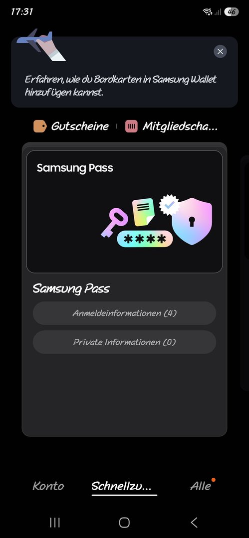

Samsung Pay
Dachte ich auch. Aber oben hieß es ja, dass die Leiste auch ohne Wallet da ist.

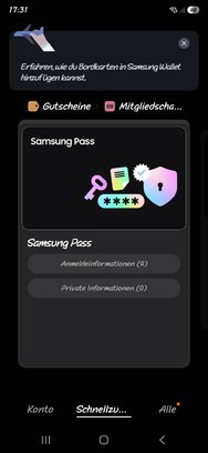

Wenn ich auf den weißen "Strich" gehe und nach oben ziehe wird bei mir Samsung Pass bzw. Wallet geöffnet.

@tcfy @bigfraggle @bootmanager Ihr redet von unterschiedlichen weißen Strichen. Schaut euch das Bild in #1 an, dieser Strich hat nix mit Samsung Wallet zu tun. Da gibts noch einen, der aber eher wie ein Balken ist, und der ist für Samsung Wallet. (Die muss dafür natürlich installiert sein)
Reaktionen: WolfgangN-63, bootmanager und tcfy
@SgtChrischi Und wofür ist der Strich dann? Für das links/rechts Wischen, um zwischen offenen Apps zu wechseln?
@bigfraggle Das Ding nennt sich einfach "Gestenhinweis". Ist halt für diese Gesten und z.B. auch Circle to Search da. Aber auch wenn man den ausblenden lässt, funktioniert das alles noch.
