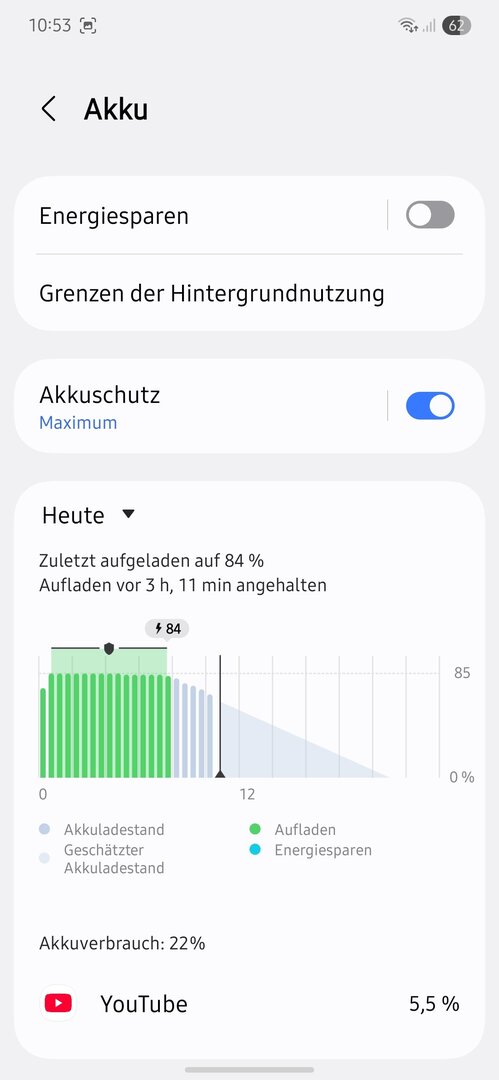

Ich habe das Limit auf 85% eingestellt. Gestoppt wird allerdings auch bei 84... Und nein, es fällt nicht von 85 auf 84, es stoppt bei 84%.
Meins hab ich auch auf 85% eingestellt, und es lädt auch bis dahin 🤷🏻‍♂️
Echt komisch, hier ist auch ersichtlich, dass bis 84% aufgeladen wurde...

@CandywhiteGTI
Nein, es ist ersichtlich, dass es bis 85% geladen wurde.
Wie ich weiter oben schon schrieb wird das Aufladen bei Erreichen des eingestellten Prozentwertes sofort beendet.
Dadurch kann die Ladung nach einigen Minuten um 1% fallen.
Müsste dann nicht bei bei "Zuletzt aufgeladen bis 84%" stehen, dass bis 85% geladen wurde?
Das steht da nicht.
Schau dir die Grafik genau an, es wurde bis 85% geladen.
Etwa ab der horizontalen Hälfte der Grünen Balken ging es ein Prozent runter.
Du hast Recht, jetzt sehe ich es auch...
