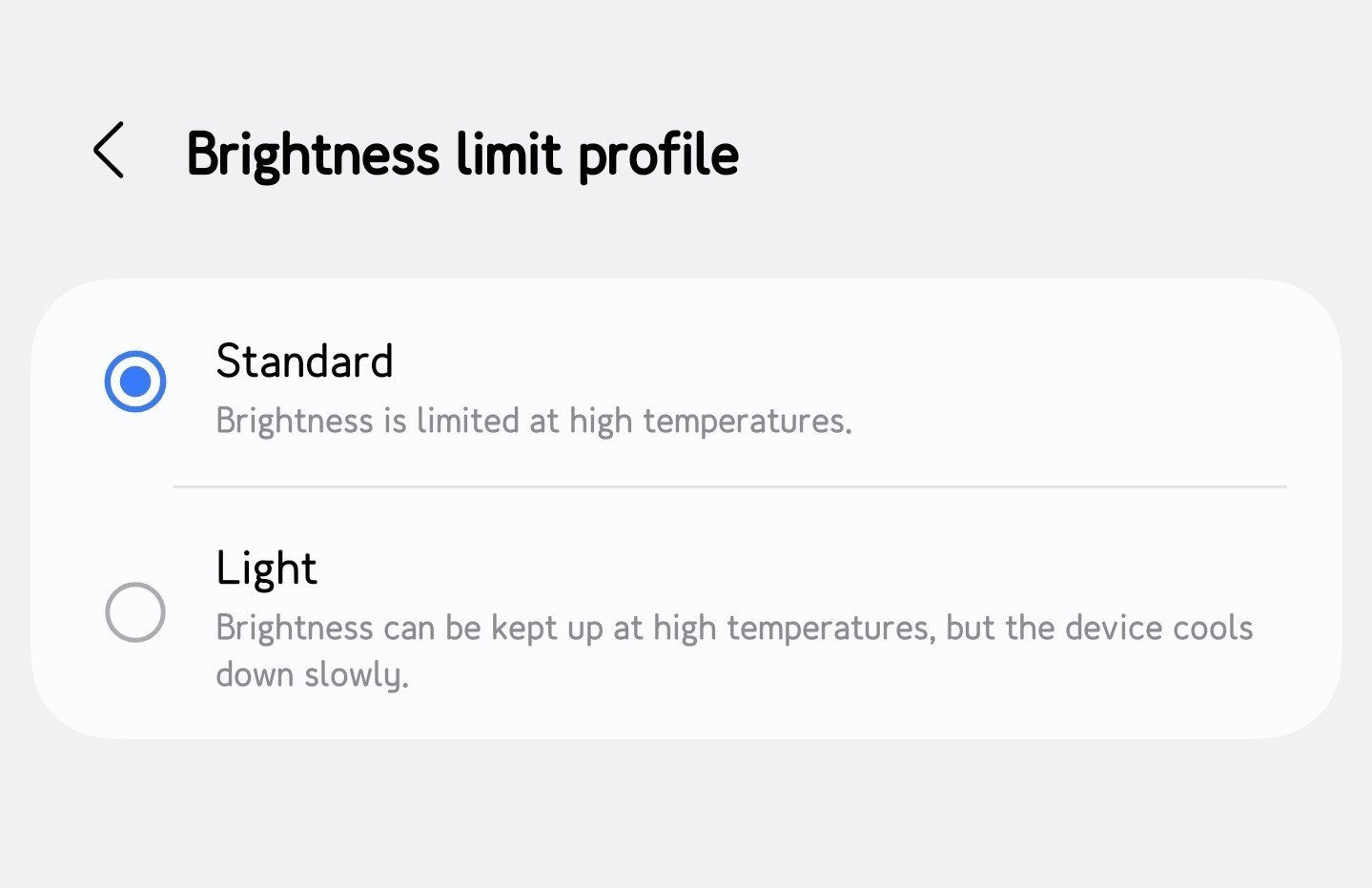

Gibt es eine Möglichkeit dieses automatische Runterregeln zu verhindern? Was nützt einem ein superhelles Display wenn man es im konkreten Anwendungsfall nur wenige Minuten nutzen kann? Alles wieder nur Marketing Bla? Ich nutze das S25 schon im "Leicht" Modus und hatte mir hier mehr Durchhaltevermögen erwartet...

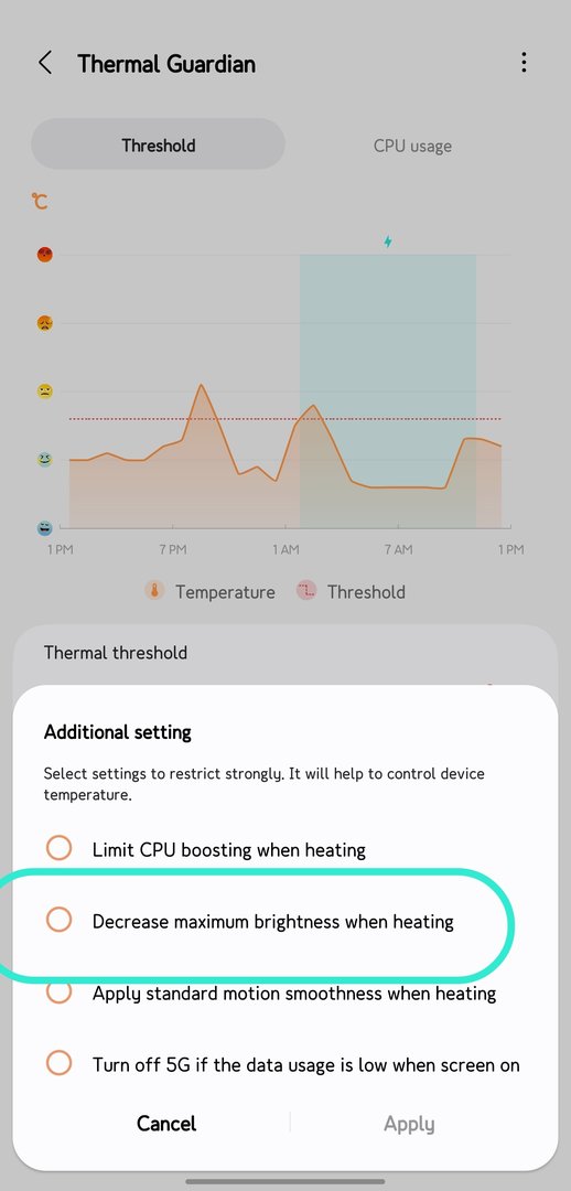

@SgtChrischi
SgtChrischi schrieb:
@jacky911 In »Good Guardians« gibt's den »Thermal Guardian« und dort ist in den »Additional settings« standardmäßig eingestellt, dass bei Wärme die maximale Helligkeit gesenkt wird.
Reaktionen: SgtChrischi
@Jakarinato Ja stimmt, da gibt's das auch noch. Dachte das wäre von dort in den Display Assisstant verschoben worden.

Das heisst auch der hier vorgeschlagene Thermal Guardian bringt nichts? Selbst probiert?
@Kusie Ich würds an deiner Stelle einfach mal selbst für dich ausprobieren. Schadet ja nix. Ich hab zwar nicht das kleine S25 sondern das Ultra, aber da funktionierts wunderbar.
Reaktionen: maik005
Klar, ich habe mir beides jetzt mal installiert (Thermal Guardian und Display Assisstant) und werde es testen wenn der Frühling mal wieder die Sonne vorbei schickt (aktuell kalt und stark bewölkt hier im Südwesten).
Danke Euch allen für die Tipps!
Reaktionen: Jakarinato und SgtChrischi
@Kusie Kannst dann ja gerne mal Rückmeldung geben, würde mich (und sicher auch andere) interessieren.
