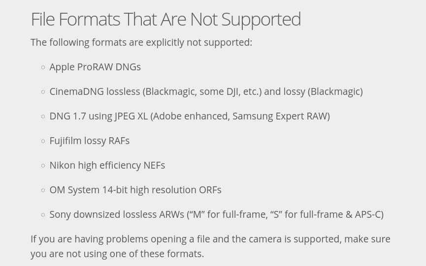

Vielleicht kann Dir @Nichts dabei weiterhelfen...

Naja ich bin ja raus bei Samsung, hab kein 25 da, 24 Ultra mit UI7 update aber noch als Zweitgeerät.
Generell, Adobe sollte die dngs fressen, wenn nicht hat höchstwahrscheinlich Samsung was versemmelt, nicht ungewöhnlich.
Du könntest mal schauen ob es Kompressions Einstellungen in ExpertRaw gibt und es damit versuchen die zu ändern.
Sonst bliebt nur an Samsung melden und warten, Adobe kann man durchaus auch ins support Boot holen, die haben ihren eigenen Ansprechpartner bei Samsung, aber dazu muss bei Adobe natürlich auch erstmal Interesse entstehen.

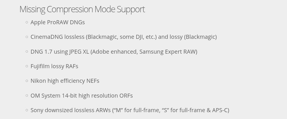

vw-kaefer1986 schrieb:
Servus, also die aktuelle DT-Version sollte sie einlesen können (siehe u.)
Sorry, war mein Fehler, geht leider aktuell nicht in DT (war leider ein bisschen verwirrend mit diesem Missing Compression Mode)
Könnte hier bitte jemand ein aktuelles ExpertRAW-Sample uploaden, würde mir das nochmals gerne im Selbstversuch ansehen...

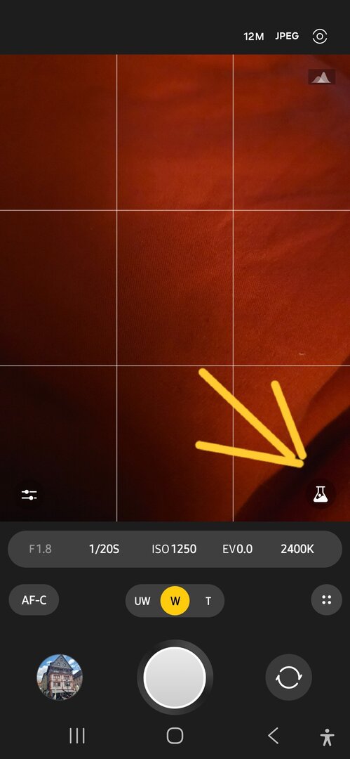

Nabend, kann es sein das es mit der Version 4.0.06.3 keinen Astromodus mehr gibt? Ich habe nichts gefunden. Handy ist ein S25.
Geh mal in die Einstellungen von ExpertRaw, dort auf Expert Raw-Labs. Dort schauen, ob Astrofoto aktiviert ist. Wenn ja, kannst Du es unten rechts im Sucherbild mit dem Symbol aufrufen.

das war es. Vielen Dank 👍
