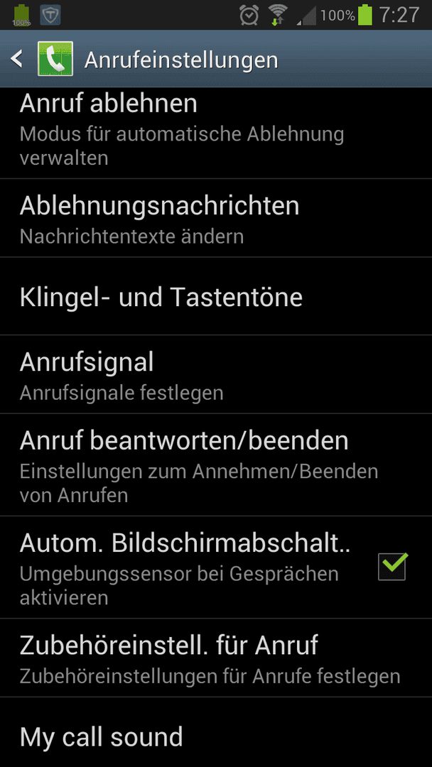

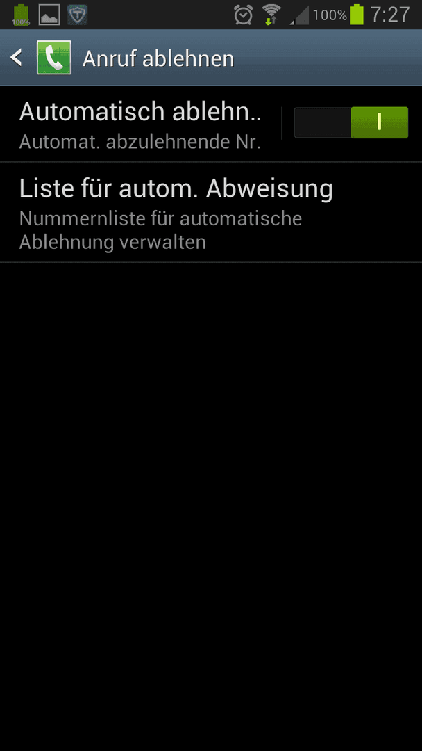

Guten Morgen, hast du schon mal unter Telefoneinstellungen nachgesehen?
Andreas
Guten Morgen,
danke, da habe ich schon nachgesehen. Habe auch schon versucht, alle Ablehnungsnachrichten zu löschen und dann nochmals neu einzugeben. Hat auch nichts gebracht. Der Balken zur Ablehnung mit Nachricht bleibt verschwunden.
