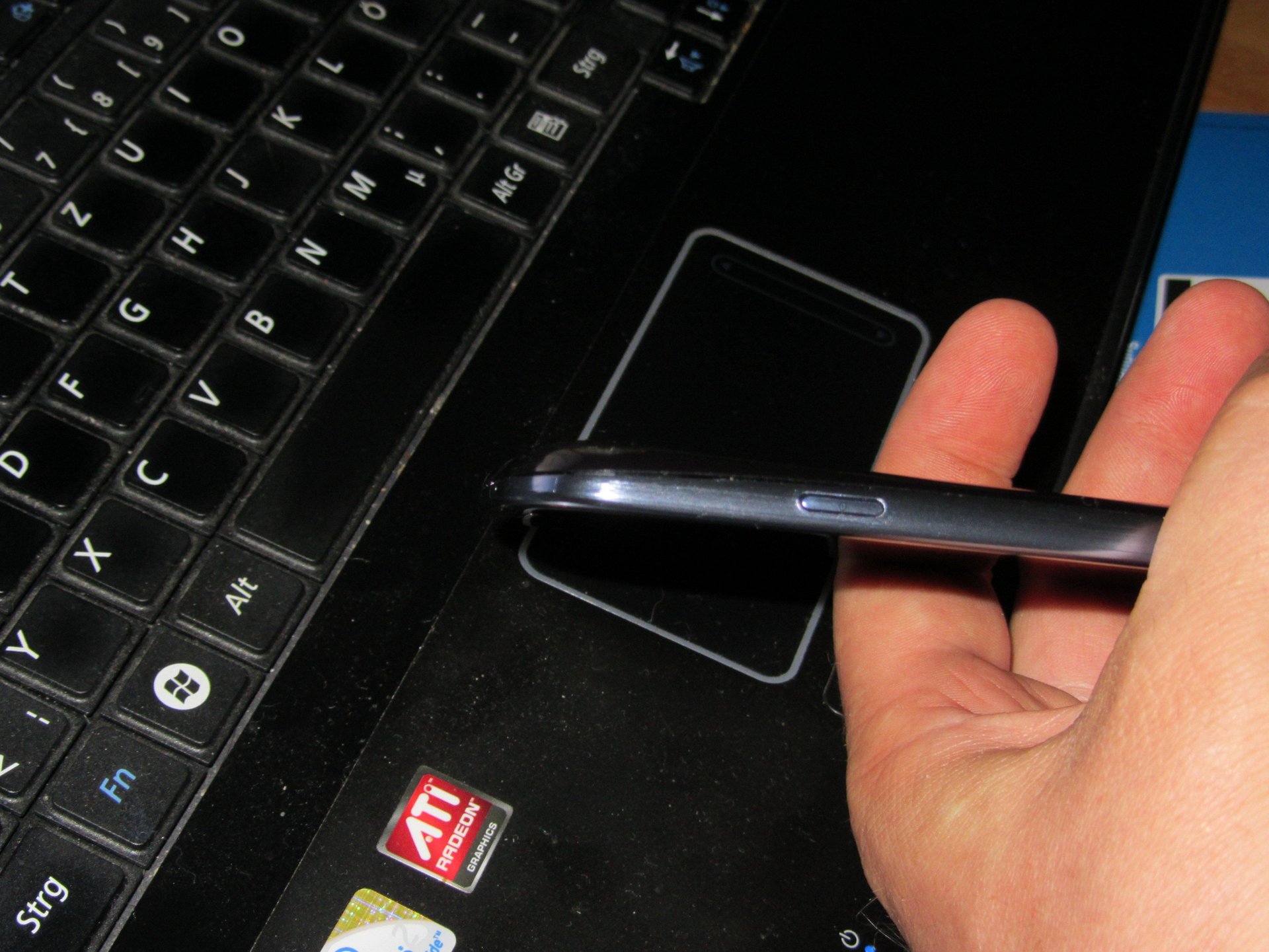

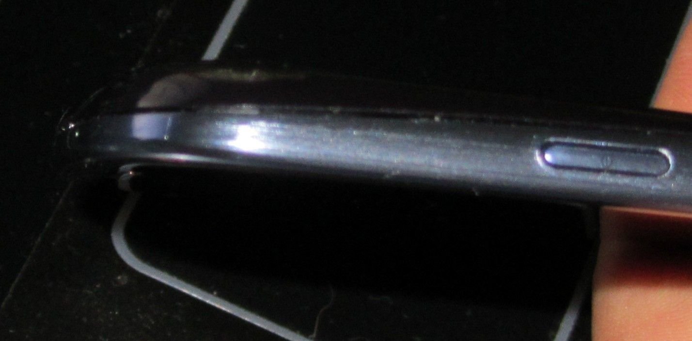

Naja, groß suchen braucht man da eigentlich nichts! Mann kann es viel besser fühlen wenn man es in der Hand hat!
An dieser Stelle ist es eben kantig! und wenn man dann hinschaut!! naja schaut selber..... man kann es sogar sehen......

Also für meine Begriffe ist der nicht richtig eingerastet
hab ich anfangs auch gedacht.
Aber der Deckel lässt sich dort nicht besser einrasten! Man kann da drücken was man will, es ändert sich nichts!
Es muss also der Deckel sein, was anderes kommt da nicht in Frage!

versuch mal den deckel erst oben einzuführen und dann nach unten weiter durch drücken. genau wie erst unten und dann nach oben reindrücken.
beide richtungen ergeben bei mir unterschiedliche spalten
