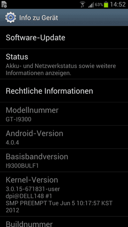

Hmm hat vielleicht jemand eine Idee wie ich es mit meiner Firmware hin bekomme??
Nö bis auf updaten weiß ich nix.
Gesendet von meinem Nexus S mit Tapatalk 2
Ich traue mich nicht Upzudaten, dafür kenne ich mich noch zuwenig mit der Materie Android aus!!! :banghead:
