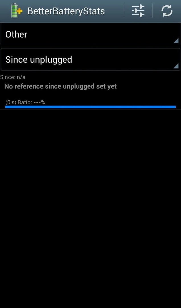

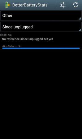

@Rob:
Wollte aus reiner Neugier auch eines machen aber hab nur diese Anzeige hier. Bei der alten Version hatte ich das nicht.

Huhu,
es gibt noch keine "Seit Abziehen"-Referenz. Hast Du das Handy nach dem BBS Update einmal ans Netzteil angesteckt und wieder abgezogen, damit die Since Unplugged Referenz erstellt wird?
Evtl. mal den 2. Post dieses Thread lesen, da ist ein kleines How-To zu BBS.

Klar... Mit dem alten BBS hat das auch sofort geklappt. Nur die neue Version zeigt nichts an.
War das klar jetzt die Antwort auf die Frage, ob Du schon mal Angesteckt und Abgesteckt hast? Du kannst auch mal händisch eine Custom Referenz erstellen und schauen, ob die OK ist.
Nur weil die früheren BBS Updates manchmal(!!) mit den Referenzen der Vorgängerversion weiterarbeiten können, heißt das nicht, daß das alles BBS Updates können. Bei manchen Versionssprüngen geht das nämlich definitiv nicht und man muß erst neue Referenzen erstellen.
Ich habe aber auch im BBS Thread mitbekommen, daß bei 1.10 teilweise Probleme mit den Referenzen gemeldet worden sind.
Im BBS Thread gibts schon 1.10.1 deswegen, aber ich weiß nicht, ob die Version auch schon im Market ist.
http://forum.xda-developers.com/showthread.php?t=1179809
Rob
