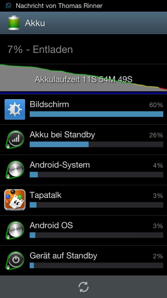

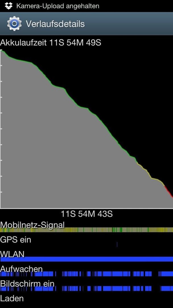

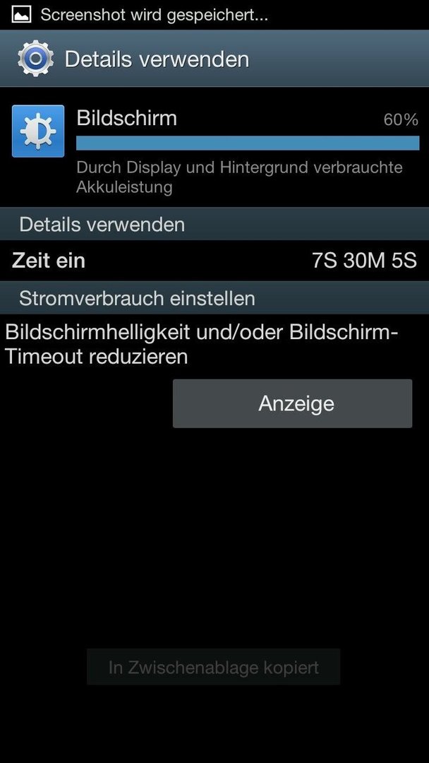

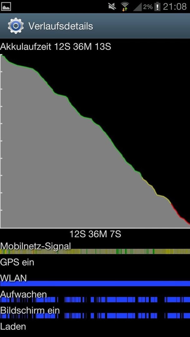

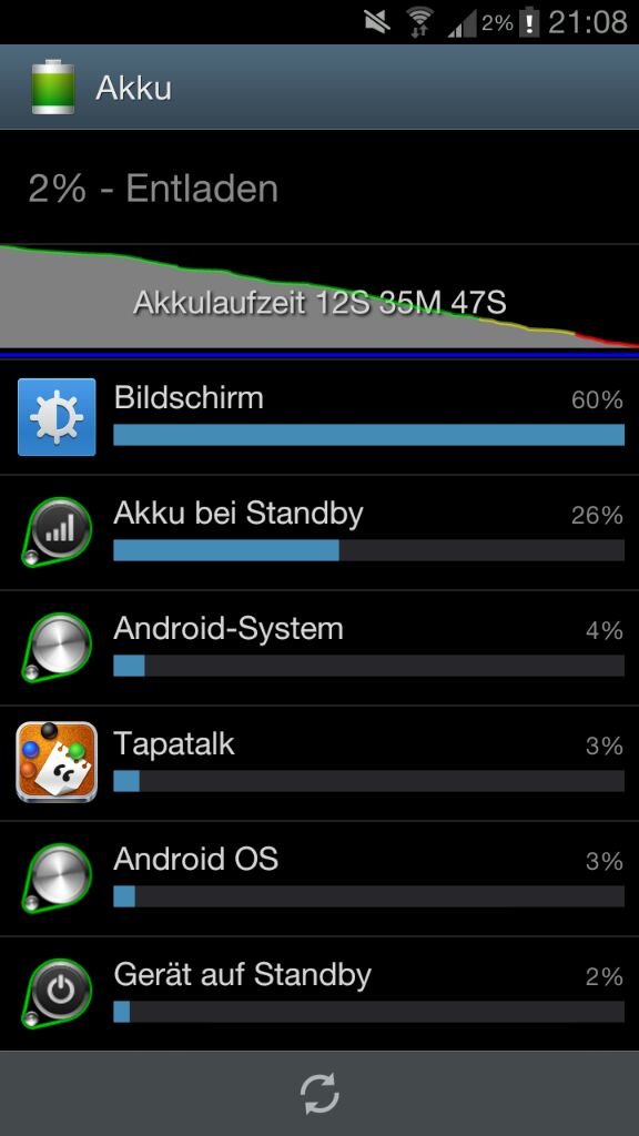

So heute mal ne top "stint" gehabt!
Stock Rom
getapa`talkd aus der nächsten Galaxie mit dem S3

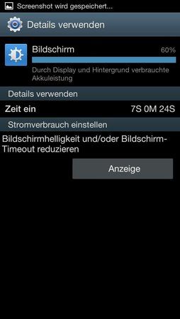

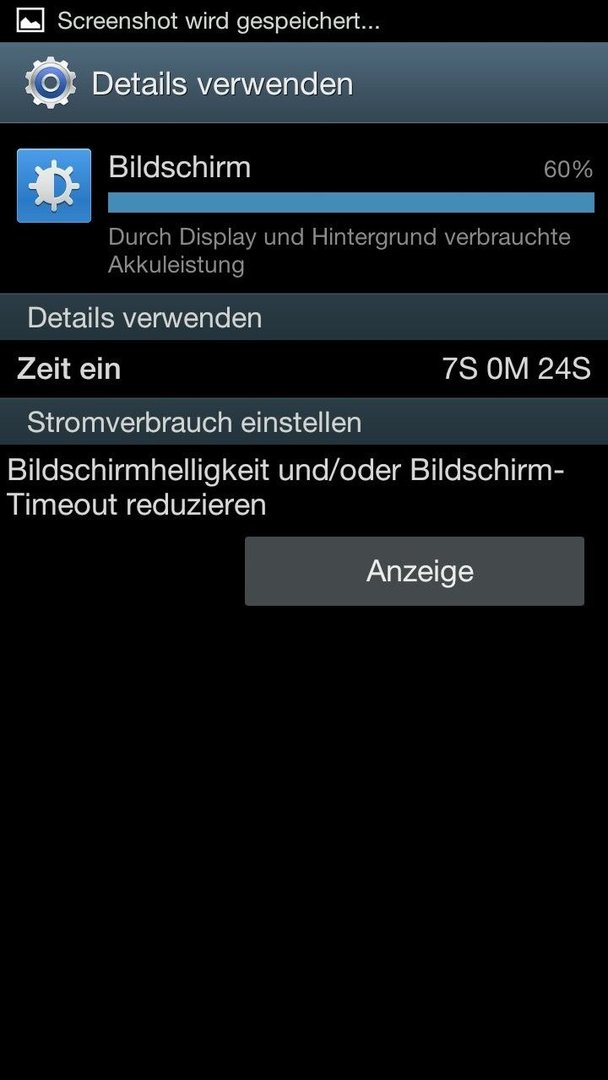

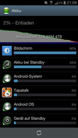

So nachmal ne halbe Stunde rausgequetscht!
Eine Display On Zeit von über 7 h!? Boah le** mich am Ar***. :D
