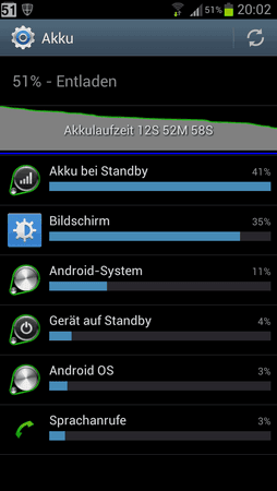

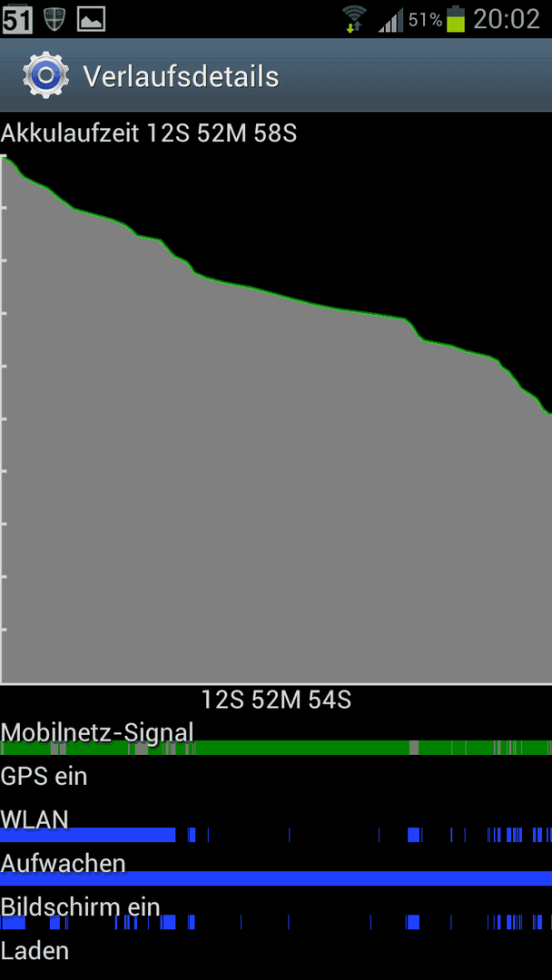

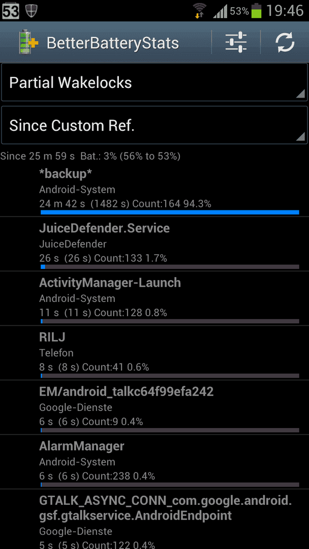

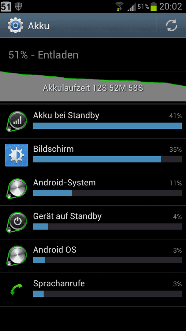

ich habe mir vor 2 Tage ein S3 gekauft. Nachdem ich mir die App JuiceDefender runtergeladen habe, hält der Akku eigentlich für mich recht gut.
Mir ist aber aufgefallen, dass das Handy nie in den Schlafmodus geht. Unter den Einstellungen ist der Balken "Aufwachen" durchgehend grün.
Bei der App "BetterBatteryStats" fällt auf, das die Position *Backup* relativ viel Prozent verbraucht.
Ich hoffe ihr könnt mir weiterhelfen, warum mein Handy nicht in den Schlafmodus geht und der Punkt *Backup* so hoch ist. :D
Vielen Dank

Huhu,
das Handy versucht wohl Daten zu Google Backup hochzuladen, was es wahrscheinlich nicht kann, weil Juice Defender die Internetverbindung kappt.
Also versucht es Backup weiter und so geht das Handy nicht mehr in den Deep Sleep.
Das ist mit ein Grund, wieso Programme wie Juice Defender kontraproduktiv sein können.
Ich würde (vorübergehend) Juice Defender abschalten, das Handy neustarten und mal 1-2 Tage ohne JD arbeiten. Dann sollte das S3 alles im Hintergrund syncronisiert haben und dann kannst es mit JD ja nochmal versuchen, wenn Du willst.
Rob

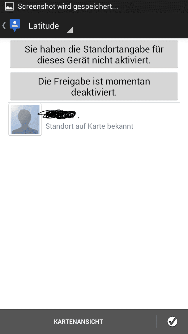

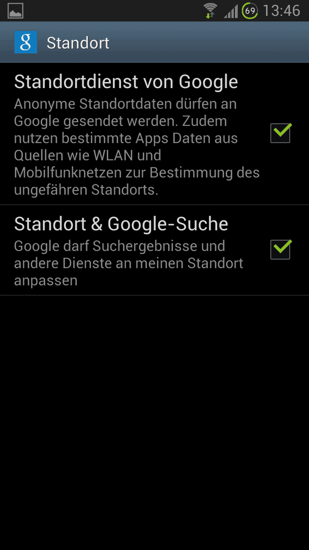

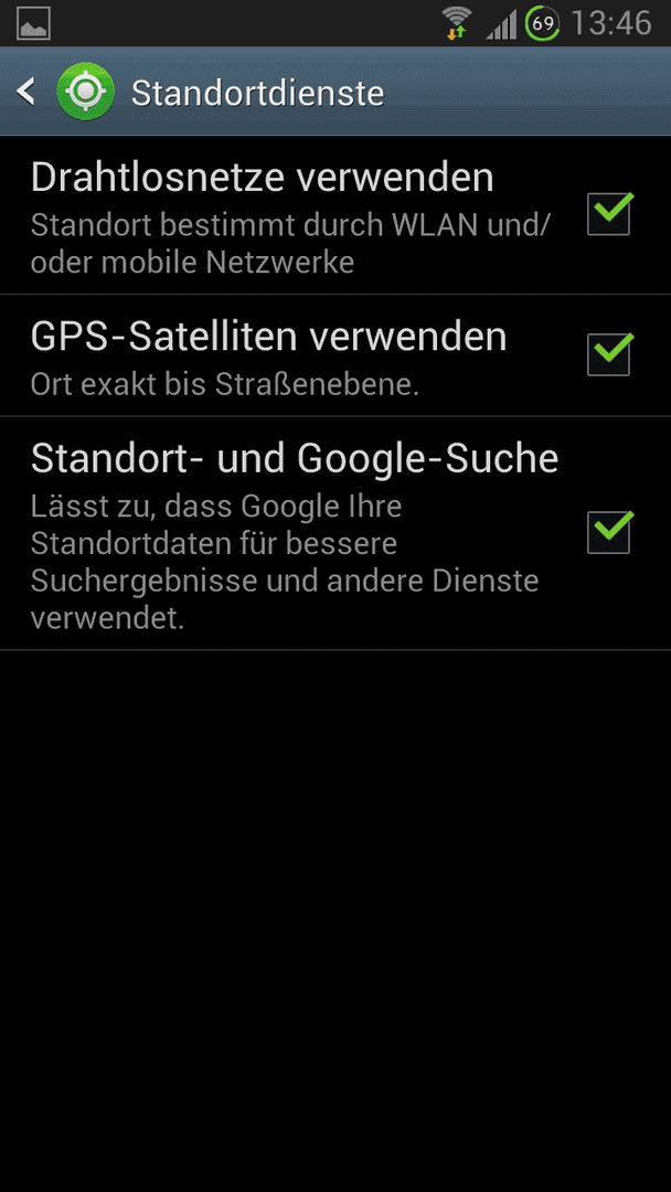

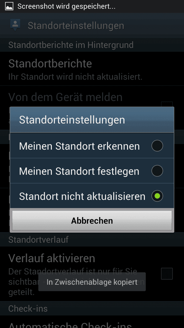

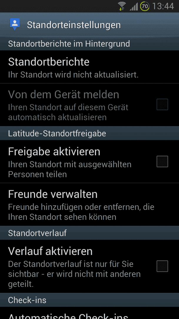

hey rob,
danke für deine antwort. im anhang mal alle einstellungen, die mit google-maps, google-standorteinstellungen, google-suche im allgemeinen zu tun haben.
ist da noch was unnötiges dabei? natürlich will ich die standortbestimmung allgemein, d.h. zur lokalisierung z.b. in navi apps etc. nicht deaktivieren (die jedoch nicht nur über gps, sondern teilweise auch über funkzelle und wlan anschluss funktioniert)... danke schonmal!

@myname:
Naja, bei 1%/h mußt Du ja nicht weiter optimieren.
Ich hab momentan den ganzen Google Standortkram auch noch aus, Wetter habe ich auf nen festen Ort gesetzt, und wenn ich selbst in ner APP ne Position will, schaltet die schnell GPS an und ortet, sind 2-4 Sekunden.
Dadurch spart man aber den ganze Hintergrundstandortkram. Sobald die Google-Standortdienste an sind, sammelt Maps (glaube ich!) unweigerlich Daten für Google und das kostet eben ein bißchen Akku.
Kann man versuchen, und wenn es einen stört, kann man das alles ja wieder zuschalten.
Aber wie gesagt, 1%/h ist doch schon OK.
Rob

Rob2222 schrieb:
@myname:
Rob
jip hast schon recht. mich verwirrt nur, dass es so viel verschiedene menüs zu den standorteinstellungen gibt. sind ja insgesamt 3 und jeweils verschiedene optionen. die genaue zugehörigkeit jeder option zu wirklich nutzenden funktionen wäre cool, aber egal.... werd mal einiges deaktivieren und dann erneut testen :) danke schonmal!

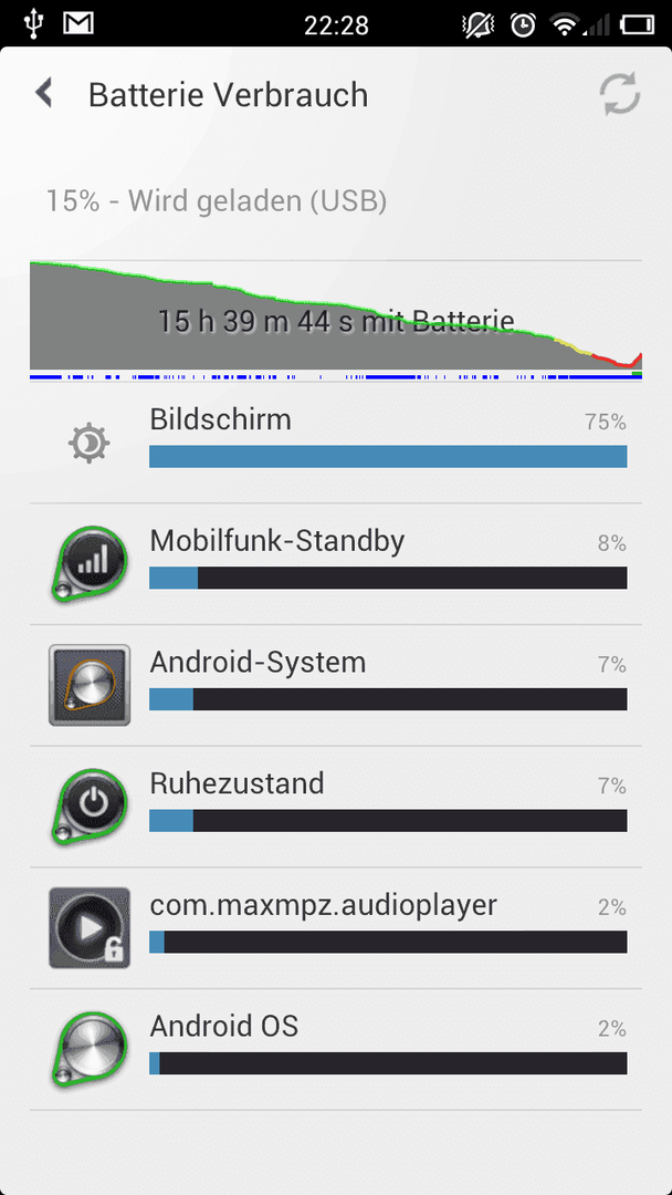

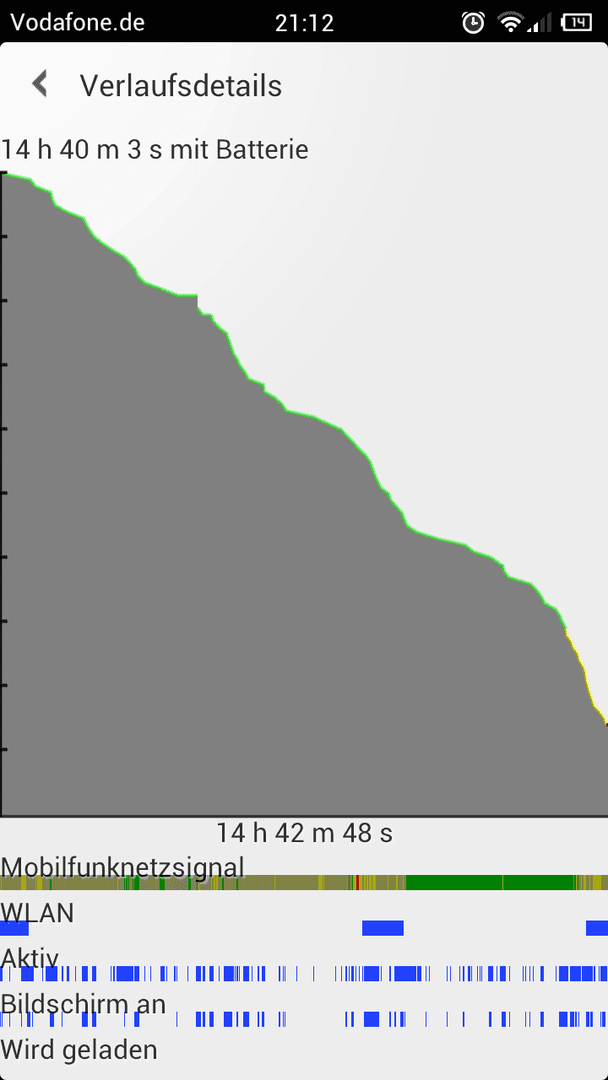

Hi! Könnte wer kurz einen Blick auf meine Akkustats werfen und mir Rückmeldung geben bzw eine Wertung abgeben? Ich werde aus der Grafik nicht so ganz schlau :)
Setup: cMIUI (aktuell), Siyah 1.5.3 HARDCORE3Boost! sTweak Skript :biggrin:
Display Laufzeit: 3h 36min
Vielen Dank!! :thumbsup:
Huhu,
klar, geht schräg von links oben nach rechts unten runter. Und Du kommst mit der Akkuladung etwa 15 Stunden. ;)
PS: Wie lange war der Bildschirm an? Einfach auf den Punkt Bildschirm tippen.
Rob
Reaktionen: j3t und Lycidias
Oh, ganz vergessen: Display lief 3,36h. Ist das ein Guter Wert verglichen zu euch und/oder der Stock Rom?
Danke :)
UMTS oder WLAN? Und wie hoch war deine Bildschirmhelligkeit eingestellt?
Vormittags HSDPA+ (7-15Uhr) Und EDGE von 14-20 Uhr. WLAN war nur knapp 1,5h an denke ich. Display Helligkeit war auf Automatisch eingestellt,also relativ dunkel.
Danke
