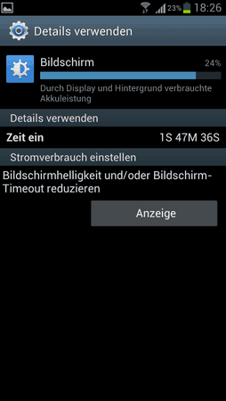

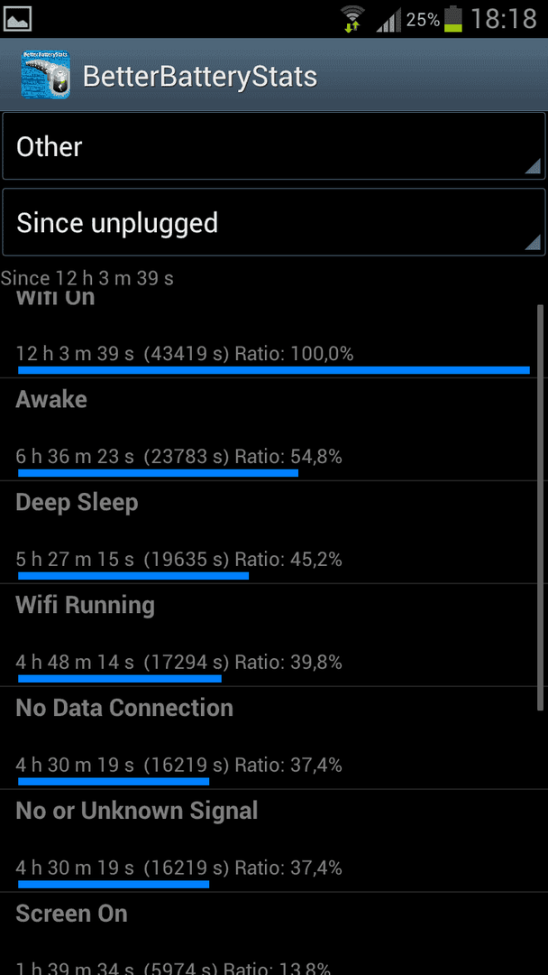

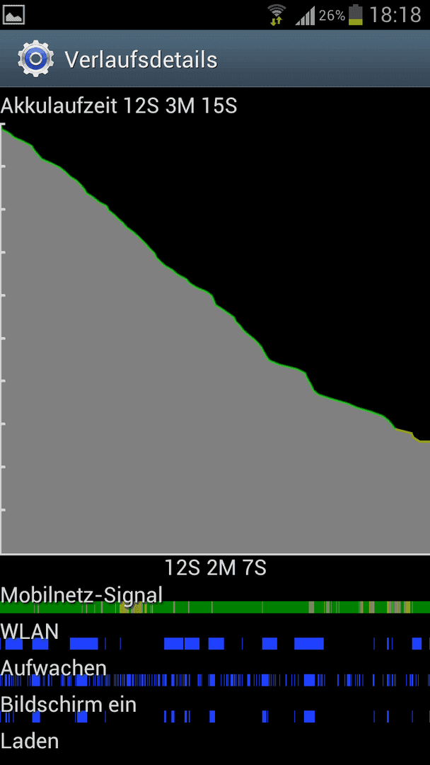

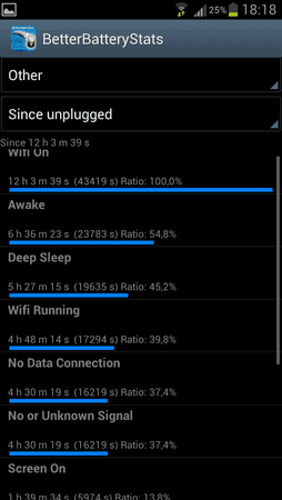

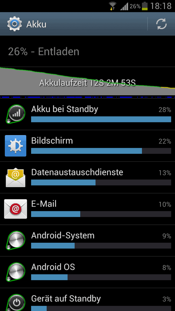

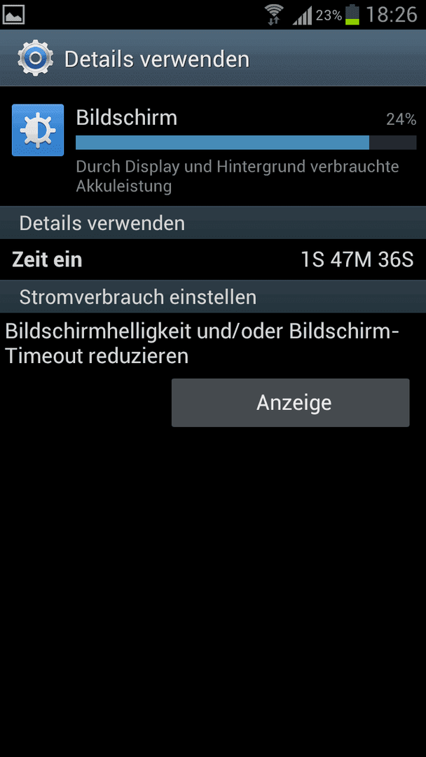

So jetzt mal die Screens von heute!
Viel hat sich aber nicht getan. :(
p.s.
hat jemand ne Ahnung warum das hochladen der Screenshots mit der Android-Hilfe App nicht klappt?

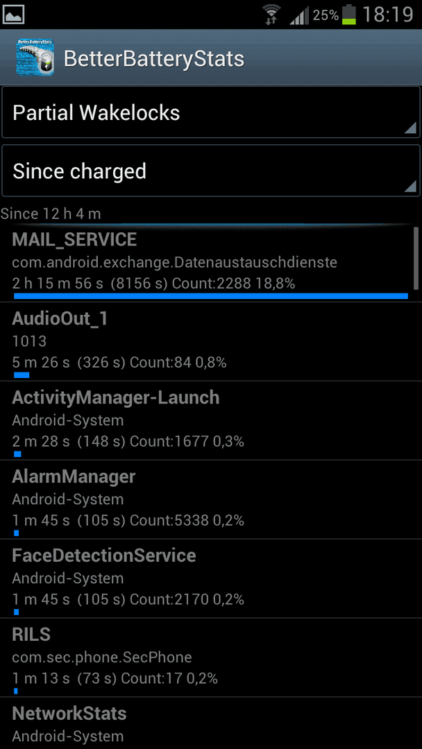

Naja, wenn ich deine wakelocks berücksichtige, dann verwundert mich dein ärger natürlioch nicht. dein gerät geht ja kaum in despsleep.
hauptverursacher die mailsync. über 2h mail sync wakelocks? das bracuht doch kein mensch. entweder hast du auf Push eingestellt und kriegst alle 1-2 min eine mail oder ich verstehe nicht wie sowas möglich ist.
wenn du es nicht manuell haben willst, dann schalte doch die mailsync wenigstens 1x/stunde oder 1x/3h. ansosnten ist ja normal, dass dein akku den bach runter geht.
das ist dein einziges problem, alles andere ist eigentlich ganz ok bzw. im rahmen des normalen :)
aber wirklich, dass mit der mail ist etwas zu hoch.
Also ich hab vier Mail Accounts laufen 2x Googlemail via Exchange (Abruf alle 5 Minuten und eins alle 4 Stunden), 1x Yahoo Abruf alle 15 Minuten und 1x Netcologne Abruf alle 15 Minuten.

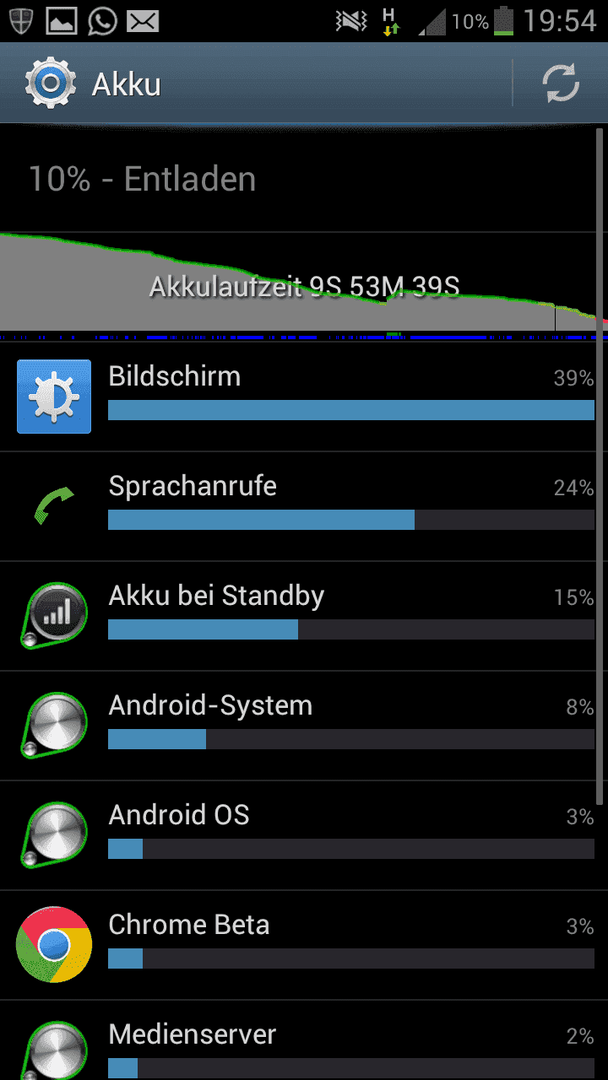

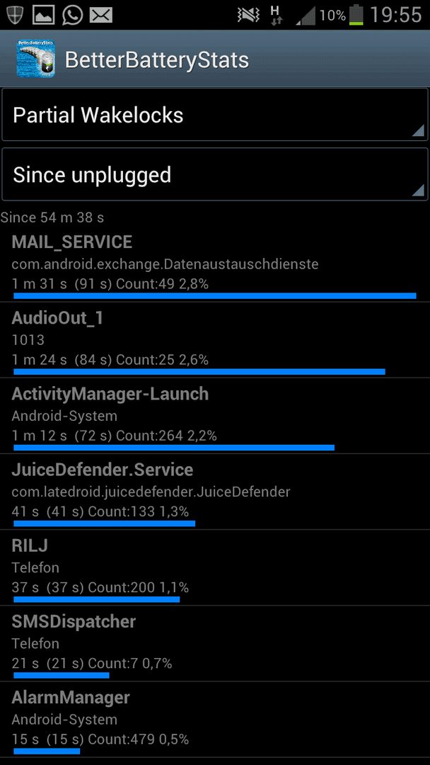

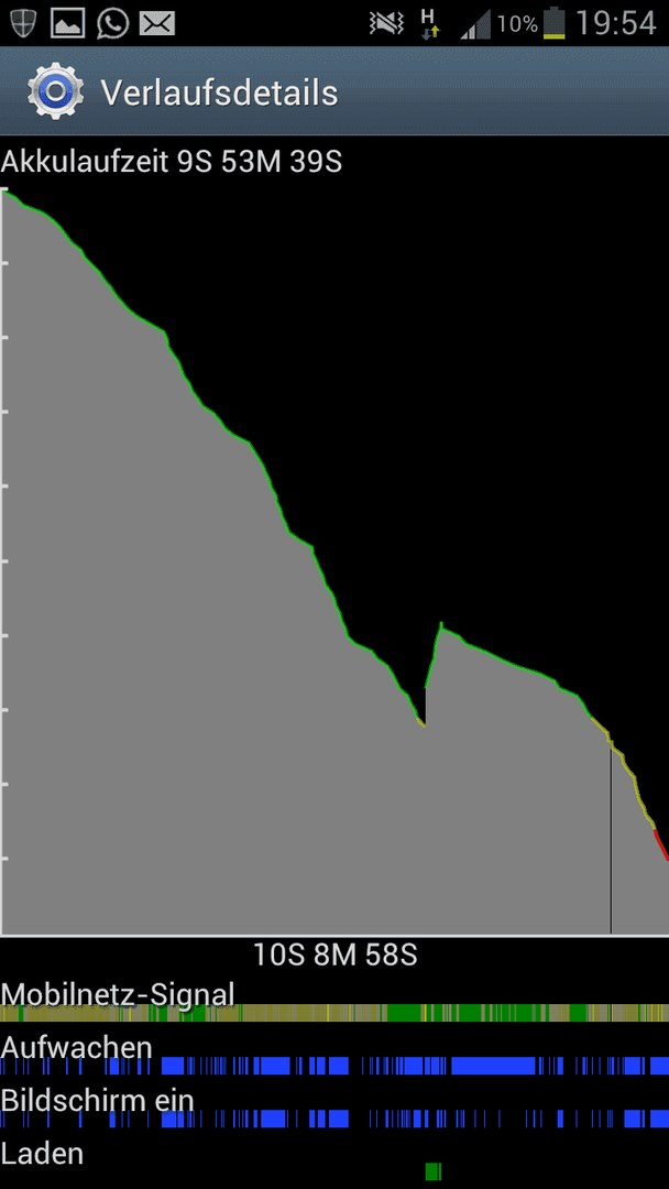

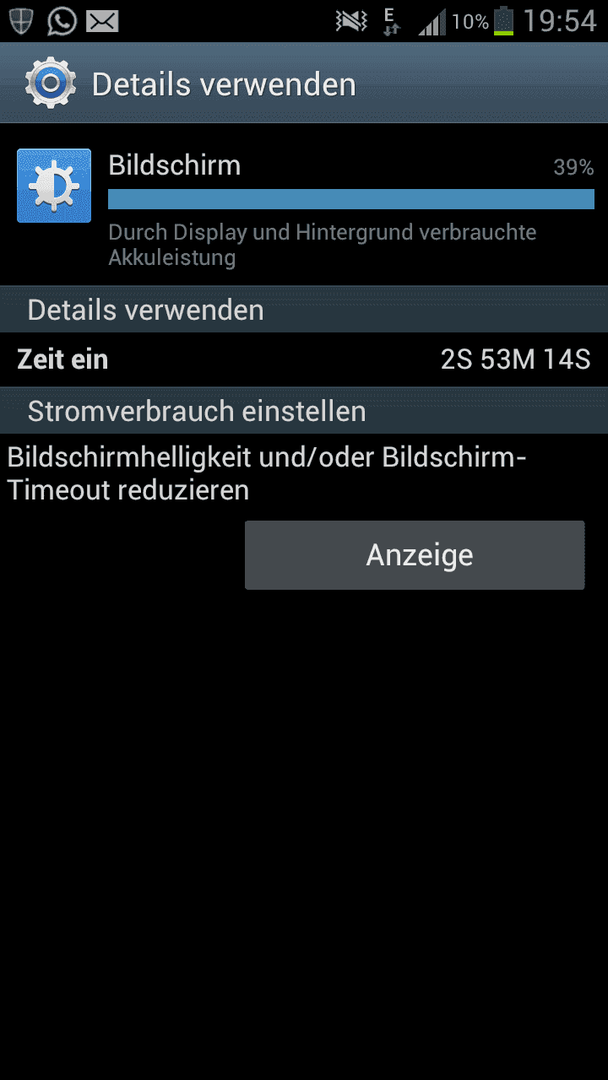

Kann mir bitte einer helfen.. ich verliere 15%akku in 20min wenn ich bissle dürfe.. das kann doch nicht normal sein oder...
und das brauchst du wirklich? kannst ja mal rechnen, dein gerät kann so ja nicht in den deepsleep gehen. will heissen, dein gerät bracuht ständig energie, obwohl du es eigentlich gar nicht verwendest? stelle mal zu testen alle acc's auf intervallaktuallisierung 1x/h. du wirst selber sehen wie sich das auswirkt ;)
@enemykillerz
bei dir kann man niht wirklich was zu sagen, da die bbs logs nicht aussagekräftig sind. hast rebootet und deshalb ist nicht ru erkennen was dein verursacher ist. aber ich tendiere auch zu mailsync oder sogar push. aber eben, nur spekulativ, da der bbs log rein gar nichts aussagt. siehe laufzeit gerät und vergl. mit bbs logzeit

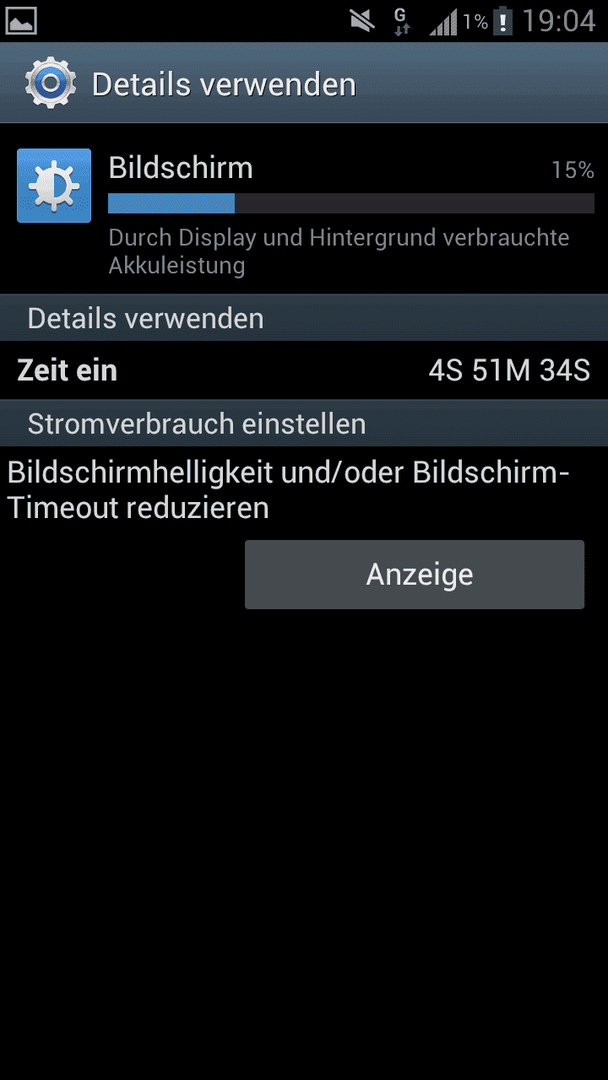

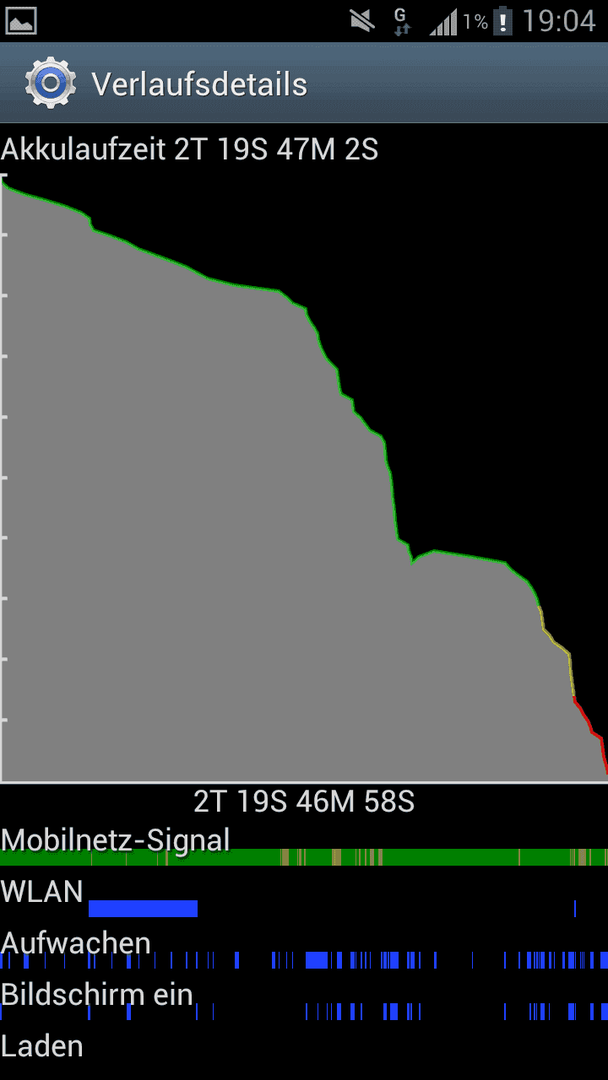

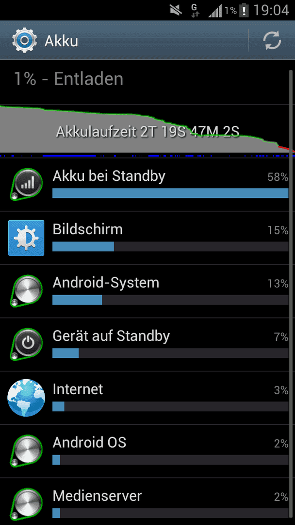

Bei all dem Negativen hier möchte ich jetzt mal was Postives hervorbringen.
Was soll ich sagen. Ich war eigentlich immer Online mit Facebook, whatsapp, bissl Surfen, Sms und Telefon. Was man eben so macht. Ich kann mich eigentlich nicht beklagen. Sowas hätte ich mit dem S2 niemals geschafft!
Reaktionen: Marzl85, delpiero223 und dogg
Schaut gut aus.
Da sieht man ganz gut wie sich guter Empfang auf die Laufzeit auswirkt....
Ich bin auch zufrieden und hab noch nicht einmal die Energie spar Optionen eingeschaltet und wenn ich online surfe und in Foren stöber und antworte immer im Browser wo man mit tapatalk noch einiges sparen könnte aber ne ich will es im Browser :D
Helligkeit bei allem 70% bei mir.
@darky
und da soll mir einer sagen, dass der akku nicht gut sei :)
knapp 3 tage mit annähernd 5 stunden display on. sehr gut wiederlegt ;)
ich komme noch nicht ganz auf diese werte, muss da noch etwas feintuning machen.
werde morgen mal meine screens posten, denn heute wird mein akku nicht mehr leer, egal was ich damit anstelle :D
Muss aber zugeben das ich in letzter Zeit ziemlich viel Arbeit hatte und das Handy nicht oft nutzen konnte.
Ich würde jetzt sogar dreisst behaupten ich komme auf 4 tage wenn die Display On zeit nicht höher als 2 Stunden ist ;-) Was aber den Spass mit dem Gerät erheblich schmälern dürfte.
