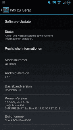

was neues von mir, stock is out :p
in meinen augen is die aussage
Code:
Level lost [%]: 3 Bat.: 3% (100% to 97%) [0,4%/h]
leicht verwirrend, von 100% auf 97% sind in meinen augen 3% und nicht 4%.
kann aber sein das ich mich verrechnet habe xD
ansonsten recht zufrieden.
nur leider noch keine verbesserung zu stock rom/kernel

Ich habe gestern das Update auf 4.1 gewagt und bin bisher mehr als zufrieden. Die Akkuleistung hat sich bisher ein wenig verbesser meiner Meinung nach. Habe nach dem Update ein Wipe gemacht damit das System "neu" ist, ging alles sauber. Werde die Tage mal berichten ob die Akkuleitung tatsächlich verbesser wurde.
OT: Habt ihr unter Einstellungen->Info zu Gerät->auf die Android Version ein paar mal geklickt? (dann kurz auf dem roten jelly bean drücken) Wenn das noch keiner kennt sollte er es mal machen, ist ein netter Zeitvertreib mit Jelly Beans dahinter :)
