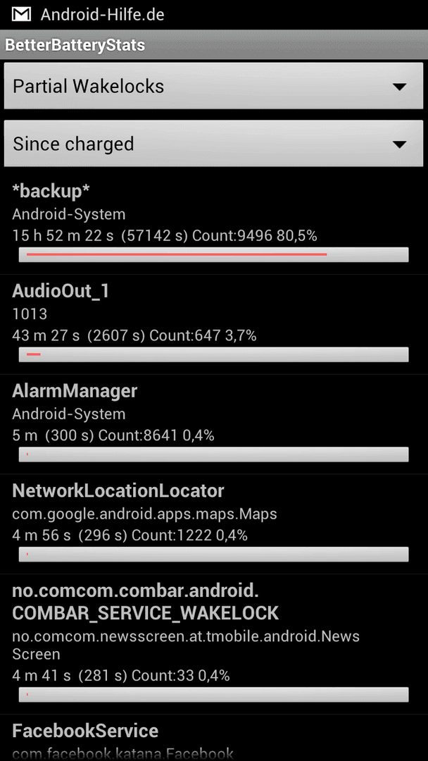

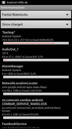

anonym505 schrieb:
da mein Akku sehr schnell leer wird wollte ich euch Fragen ob ihr tipps habt wie ich meinen Akkuverbrauch senken könnte?
Was bedeutet *backup und *sync*_com.android... etc.?
Habt ihr Tipps?
Danke im Vorraus.
MfG
backup ist zum Beispiel das Hauseigene Backupsystem von Google. Habs noch nie gebraucht und deshalb auch deaktiviert (einstellungen > sichern & zurücksetzen > meine daten sichern).
Außerdem sehe ich, dass dein Wlan IMMER an ist. Gibts dafür einen Grund?
Reaktionen: CROW1973 und anonym505
Danke für die Tipps.
Wlan habe ich ein, aber es hat keine besonderen Grund.
Hast du/ihr noch weitere Tipps? Was ist z.B. EM/android_talk oder *sync*_com.android.browser...
Ich denke, ich hab den Fresser gefunden :)
Hab unter "Sichern und Zurücksetzen" den Punkt "Meine Daten sichern" deaktiviert.
Weiß zufällig jemand, was AudioOut_1 ist? Glaub ich hatte den MP3 Player nicht an. Bin mir aber jetzt nicht so sicher.
Probier's mal mit Systemeinstellungen\Ton und dann deaktivieren von Tastentönen, Berührungstönen und Tönen beim Sperren vom Schirm.
Ah die Töne lasse ich aber an :)

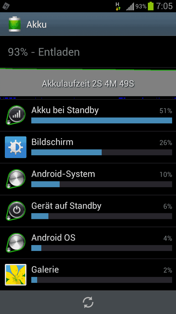

Hatte über Nacht wieder 5h das *backup* :(

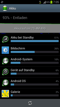

Was ist denn eigentlich der Posten "Akku bei Standby"?
Ist das der Empfang? Wenn ja, wieso ist dieser so hoch?!
Ich habe jetzt mal dieses Google-Sichern ausgestellt. Kann das der Übeltäter gewesen sein?

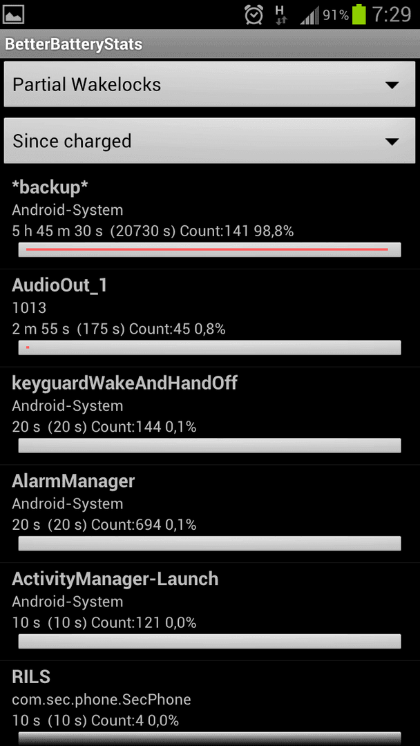

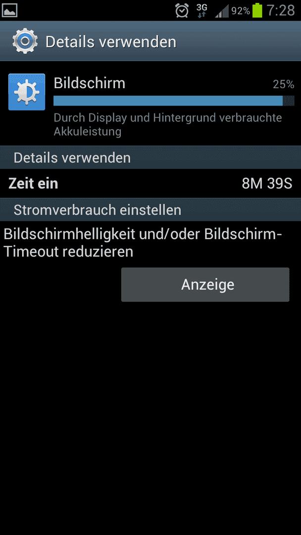

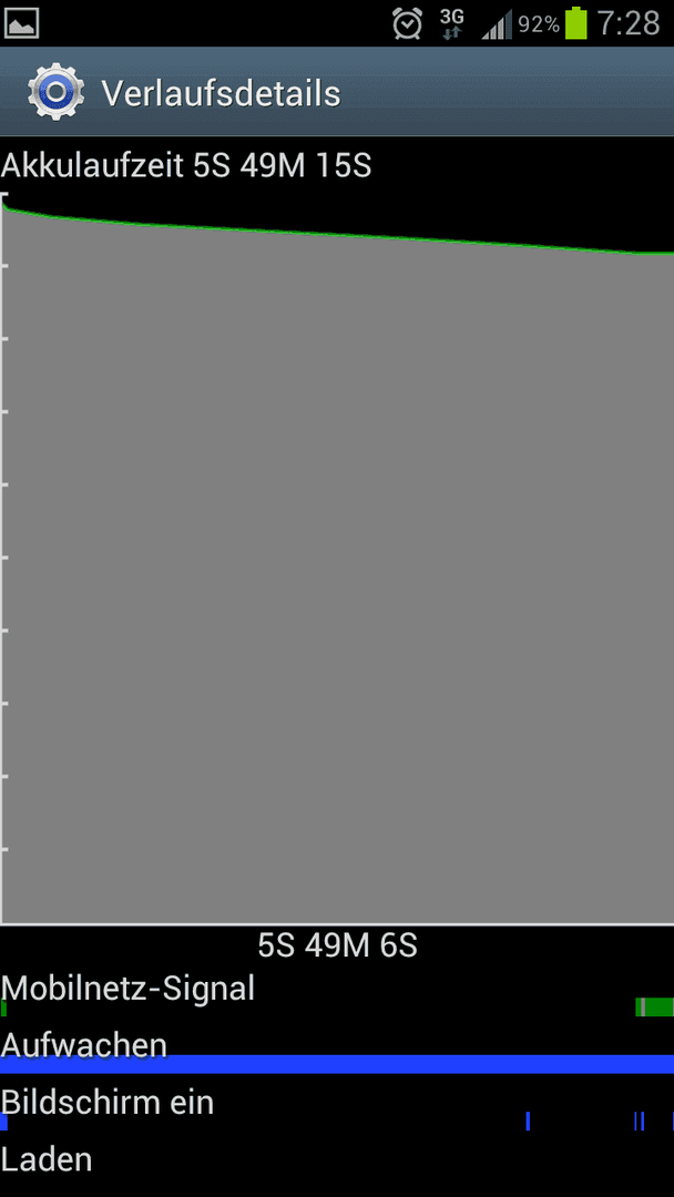

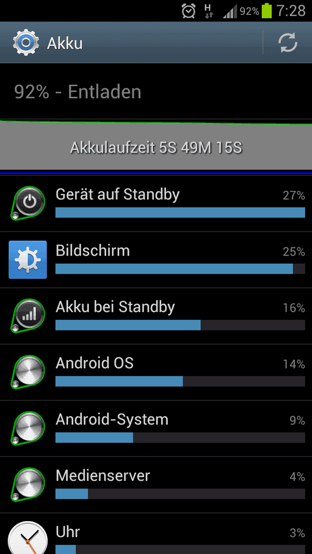

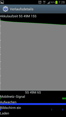

So, hier nochmal alle Screenshots
Wieso hab ich so ein Aufwachen? :(
Flugmodus war über Nacht an.
Richtig.
Je weniger empfang oder je mehr er eine Verbindung sucht desto höher fällt der Wert aus.

Habe in einem anderen Forum gelesen wegen dem *backup* Problem
"Fyi all I did was reboot the phone without unchecking anything and it fixed the issue. Thank god. :)"
Was genau meint er damit? Kann nicht gut englisch :(
Er hat einfach nur einen neustart gemacht, ohne irgendwas zu verändern. Danach war das Problem behoben.
